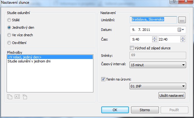

    <![CDATA[<strong>Autor:</strong> <a href="https://www.cadforum.cz/forum/member_profile.asp?PF=270">PepaR</a><br /><strong>Předmět:</strong> 18077<br /><strong>Zasláno:</strong> 14.říj.2013 v 20:46<br /><br />Děkuji za rady, řešil jsem to nyní tak, že jsem si pro každou polohu slunce uložil pohled jako obrázek a tyto pak v grafickém editoru sloučil, ovšem je to "dřina" s velkým D ;).<div><br></div><div><br></div>]]>

    <![CDATA[<strong>Autor:</strong> <a href="https://www.cadforum.cz/forum/member_profile.asp?PF=74">Peter Jirat</a><br /><strong>Předmět:</strong> 18077<br /><strong>Zasláno:</strong> 14.říj.2013 v 09:07<br /><br /><table width="99%"><tr><td class="BBquote"><img src="forum_images/quote_box.png" title="Původně odeslal(a) lacicisecky" alt="Původně odeslal(a) lacicisecky" style="vertical-align: text-bottom;" /> <strong>lacicisecky napsal(a):</strong><br /><br />Dobrý večer, <br>&nbsp;Neprišiel som však na to, ako sa takáto animácia ukladá a či je možne ju vyrendrovať. <br></td></tr></table> velké R &gt; Export &gt; Animation &gt; Solar Study]]>

    <![CDATA[<strong>Autor:</strong> <a href="https://www.cadforum.cz/forum/member_profile.asp?PF=32970">lacicisecky</a><br /><strong>Předmět:</strong> 18077<br /><strong>Zasláno:</strong> 13.říj.2013 v 22:40<br /><br />Dobrý večer, <br>v dialogu "nastavení slunce" je nutné zakliknuť "jednotlivý deň", a vpravo nastaviť časový rozsah (to je Vaše 10:00-15:00) a interval, t.j. počet snímok. Animaciu spustíte dole na spodnej lište tam, kde sa zapínaju tiene (náhled studie osvětlení a následne play). Neprišiel som však na to, ako sa takáto animácia ukladá a či je možne ju vyrendrovať. <br><br>EDIT: Až teraz som si všimol, že nechcete video ale jeden pohľad. Tak asi jedine zobrať všetky tie snímky a spojiť do jednej <img src="https://www.cadforum.cz/forum/smileys/smiley4.gif" border="0" alt="Big smile" title="Big smile" /><br><br><img src="uploads/32970/Slunce.jpg" height="378" width="617" border="0" /><br><br><br><br><span style="font-size:10px"><br /><br />Upravil lacicisecky - 13.říj.2013 v 23:27</span>]]>

    <![CDATA[<strong>Autor:</strong> <a href="https://www.cadforum.cz/forum/member_profile.asp?PF=270">PepaR</a><br /><strong>Předmět:</strong> 18077<br /><strong>Zasláno:</strong> 13.říj.2013 v 13:26<br /><br />Dobrý den,<div><br></div><div>lze prosím při studii oslunění docílit toho, aby se v rámci jednoho pohledu zobrazil průběh stínu dle předem zadaných parametrů pro celý časový úsek, např. od 10:00 do 15:00? Příp. zda lze vygerovat hraniční křivku průběhu stínu?</div><div><br></div><div>Podotýkám, že bych to potřeboval v rámci pohledu nikoliv videosekvence.</div><div><br></div><div><br></div><div>Předem děkuji za rady</div><div><br></div>]]>
