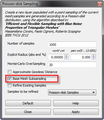

    <![CDATA[<strong>Autor:</strong> <a href="https://www.cadforum.cz/forum/member_profile.asp?PF=50154">Lukáš S</a><br /><strong>Předmět:</strong> 18106<br /><strong>Zasláno:</strong> 24.říj.2013 v 10:29<br /><br />Dobrý den, <div></div>pro to aby jste mohl snížit počet bodů, je nutné mít v dialogovém okně Poisson-Disk Sampling&nbsp;zatrženou volbu "<em>Base&nbsp;Mesh Subsampling". Viz obrázek.<div></div><div>&nbsp;</div><img src="uploads/50154/Poiss&#111;n-Disk-Sampling.png" height="409" width="353" border="0" /></em>]]>

    <![CDATA[<strong>Autor:</strong> <a href="https://www.cadforum.cz/forum/member_profile.asp?PF=25">Hrnčíř</a><br /><strong>Předmět:</strong> 18106<br /><strong>Zasláno:</strong> 24.říj.2013 v 07:46<br /><br />Dobrý den,<div>v tipu 9511 doporučujete provést zjednodušení, snížení počtu bodů:</div><div>Filters&nbsp; Sampling&nbsp; Poisson-disk Sampling</div><div>Po odkliknutí tohoto příkazu se však objeví chybová hláška Filter Failure:</div><div>"This filter requires a mesh. It does not work on pointset"</div><div>&nbsp;</div><div>Mám Meshlab v. 1.3.2_64bit (Aug 3 2012), OS Win7 Professional 64-bit SP1 český.</div><div>V CAD Studiu tento příkaz funguje?</div><div>Děkuji za informaci.</div><div>&nbsp;</div>]]>
