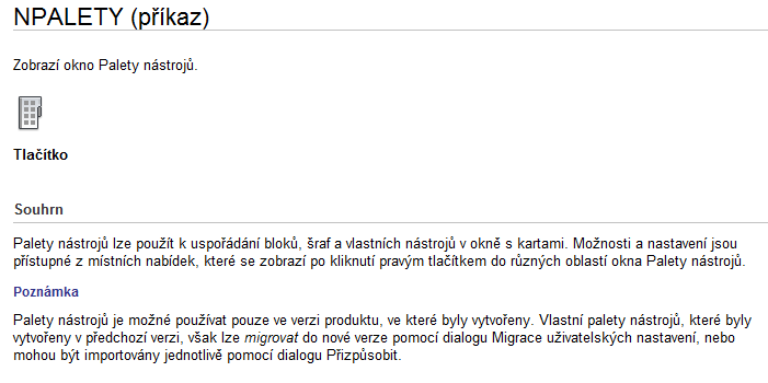

    <![CDATA[<strong>Autor:</strong> <a href="https://www.cadforum.cz/forum/member_profile.asp?PF=81">vbehun</a><br /><strong>Předmět:</strong> 18131<br /><strong>Zasláno:</strong> 23.říj.2013 v 09:03<br /><br />Kromě CUI, které je poněkud nepřehledné, lze použít i další nástroj uživatelského přizpůsobení - NPALETY (_TOOLPALETTES).<br>---<br><img src="uploads/81/npalety.png" height="350" width="701" border="0" /><br>]]>

    <![CDATA[<strong>Autor:</strong> <a href="https://www.cadforum.cz/forum/member_profile.asp?PF=1045">johny</a><br /><strong>Předmět:</strong> 18131<br /><strong>Zasláno:</strong> 22.říj.2013 v 18:25<br /><br /><div>Zkuste i toto video.&nbsp;<a href="http://www.youtube.com/watch?v=5mtpNkfkTi0" target="_blank" rel="nofollow">http://www.youtube.com/watch?v=5mtpNkfkTi0<br></a><span style="line-height: 1.4;">Když třeba chcete začít s tím panelem Modifikace... tažením s CTRL ho zkopirujete, upravite promazete doplnite jak chcete, a pak tento novy panel pretahnete do kontretniho "Tab", nejspis do Home - 2D. Tento novy tam musite mit v aktualnim cui (podobne jako video 2min33s)</span></div><div>Samozrejmne je toto lepsi delat ve vlastim castecnem souboru... video 0min47s</div><div><span style="line-height: 1.4;">V Ribbonu uz po tech letech vyvoje se nechaji delat divy, muzete si upravit prakticky cokoliv... jen to CUI je takove neohrabane (a to dost!) a obcas taky nefunguje jak ma...</span></div>]]>

    <![CDATA[<strong>Autor:</strong> <a href="https://www.cadforum.cz/forum/member_profile.asp?PF=161">alfred</a><br /><strong>Předmět:</strong> 18131<br /><strong>Zasláno:</strong> 22.říj.2013 v 10:28<br /><br />Začněte s příkazem &#091;CMD&#093;CUI&#091;/CMD&#093; <em>(_CUI)</em><br>Tam lze jak editovat stávající, tak i vytvářet nové nabídky.<br><br>Dialok lze "rozšířit" tlačítkem se šipkou (vycházím z verze 2011, ve verzi 2014 to může být jinak). <br>Pak je tam ikona "Nový soubor uživatelských úprav". <br><br>Je to docela přehledné...<br>]]>
