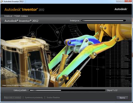

    <![CDATA[<strong>Autor:</strong> <a href="https://www.cadforum.cz/forum/member_profile.asp?PF=9">Vladimír Michl</a><br /><strong>Předmět:</strong> 18162<br /><strong>Zasláno:</strong> 17.lis.2013 v 11:38<br /><br />Díky za zprávu. Autodesk sice doporučuje antiviry při instalaci vypnout, ale ve většině případů to nevadí. Zdá se, že opodstatnění to má.]]>

    <![CDATA[<strong>Autor:</strong> <a href="https://www.cadforum.cz/forum/member_profile.asp?PF=52255">pavel9</a><br /><strong>Předmět:</strong> 18162<br /><strong>Zasláno:</strong> 17.lis.2013 v 11:21<br /><br />Problém byl v Avastu (zapomněl jsem ho vypnout)&nbsp;<img src="https://www.cadforum.cz/forum/smileys/smiley1.gif" border="0" alt="Smile" title="Smile" />]]>

    <![CDATA[<strong>Autor:</strong> <a href="https://www.cadforum.cz/forum/member_profile.asp?PF=9">Vladimír Michl</a><br /><strong>Předmět:</strong> 18162<br /><strong>Zasláno:</strong> 31.říj.2013 v 11:41<br /><br />Nezůstalo viset nějaké okno s dotazem? Podívejte se do LOGu instalace. Byl po instalaci aktualizací systému počítač restartován?]]>

    <![CDATA[<strong>Autor:</strong> <a href="https://www.cadforum.cz/forum/member_profile.asp?PF=52255">pavel9</a><br /><strong>Předmět:</strong> 18162<br /><strong>Zasláno:</strong> 28.říj.2013 v 17:07<br /><br />Dobrý den,&nbsp;<div><br></div><div>potřeboval bych poradit. Přeinstaloval jsem počítač z Windows 7 Professional, opět na Windows 7 Professional. Před přeinstalováním systému Inventor 2012 běžel bez problému. Do počítače jsem během následujících 2 dnů nainstaloval aktualizace, které si sám našel. Poté jsem se pustil do instalace studentské verze Inventoru 2012 a jeho souvisejících produktů (knihovna, Vault, ...), stažené přímo&nbsp;ze stránek students.autodesk.com. V průběhu instalace, když dojde na Inventor, tak se instalace jakoby sekne (přestane jít a nepokračuje dál). Instalace AutoCADu Mechanical 2012 byla bez problému. Opět jsem přeinstaloval systém, jestli náhodou nedošlo k chybě během instalace systému, ale opět stejný výsledek. Nainstaloval jsem i .NET Framework 4 a stále mám ten samý problém. Zkusil jsem nainstalovat jen Inventor s knihovnou a to také nepomohlo (viz příloha - zaseknutá instalace). Prosím o jakoukoliv radu, jak tento problém vyřešit. Děkuji mockrát.</div><div><br></div><div><br></div><div><br></div><div><img src="uploads/52255/instalace.jpg" height="336" width="432" border="0" /><br></div>]]>
