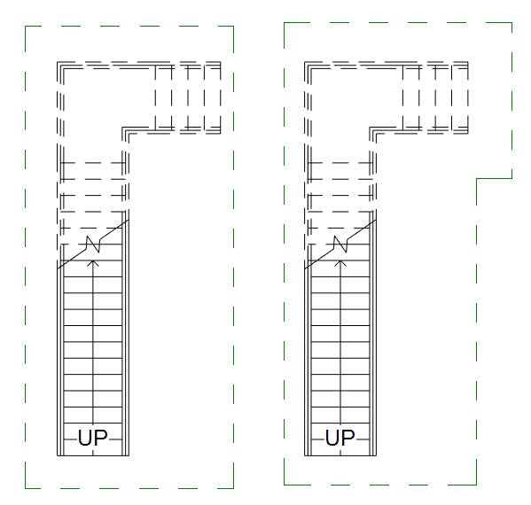

    <![CDATA[<strong>Autor:</strong> <a href="https://www.cadforum.cz/forum/member_profile.asp?PF=270">PepaR</a><br /><strong>Předmět:</strong> 18163<br /><strong>Zasláno:</strong> 30.říj.2013 v 17:35<br /><br />Děkuji za doplnění. Naneštěstí toto není řešení, protože jsem potřeboval, aby zalomená výška, co nejvíce kopírovala obrys schodiště, kvůli navazujícím konstrukcím v půdorysném pohledu.]]>

    <![CDATA[<strong>Autor:</strong> <a href="https://www.cadforum.cz/forum/member_profile.asp?PF=74">Peter Jirat</a><br /><strong>Předmět:</strong> 18163<br /><strong>Zasláno:</strong> 30.říj.2013 v 10:01<br /><br />Je to divné chování, ale občas nám Revit předvádí, že divné chování není chybou , ale výhodou ;-)<div>Pokud se zalomená čára zalomeného pohledu přetáhne mimo zalomení schodiště, tak i při zalomené čáře zalomeného pohledu se zalomení na grafice schodiště projeví.<img src="uploads/74/sch1.jpg" height="570" width="599" border="0" /></div>]]>

    <![CDATA[<strong>Autor:</strong> <a href="https://www.cadforum.cz/forum/member_profile.asp?PF=270">PepaR</a><br /><strong>Předmět:</strong> 18163<br /><strong>Zasláno:</strong> 29.říj.2013 v 17:29<br /><br />Dobrý den,<div><br></div><div>kolegyně dnes narazila na zajímavé chování zalomené výšky pohledu u schodiště. Pokud je obrys zalomené výšky obdélník, tak je zobrazení v pořádku, pokud je obrys jako např. u schodiště vlevo, tak Revit zalomenou výšku pohledu ignoruje.</div><div><br></div><div>Pro demonstraci přikládám obrázek identického schodiště se stejně nastavenou výškou řezu u zalomeného pohledu:</div><div><img src="uploads/270/Revit_Zalomená_výška_a_schodiště.png" height="632" width="1099" border="0" /><br></div><div><span style="line-height: 1.4;"><br></span></div><div>Dle mého názoru je to chybka Revitu. Co si myslíte Vy?</div><div><br></div><div><b>Poznámka:</b> Tento jev jsem zkoušel v Revitu 2013 i 2014.</div>]]>
