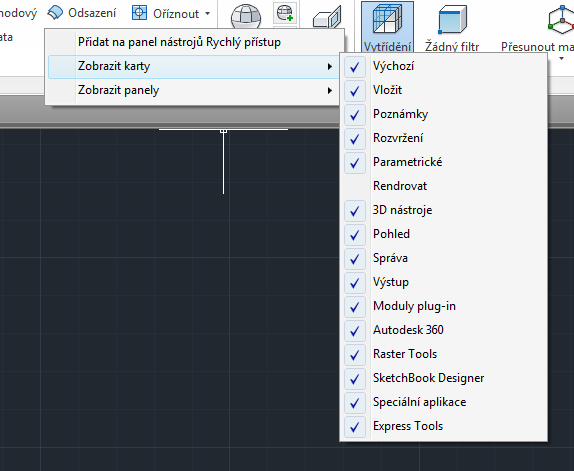

    <![CDATA[<strong>Autor:</strong> <a href="https://www.cadforum.cz/forum/member_profile.asp?PF=9">Vladimír Michl</a><br /><strong>Předmět:</strong> 18169<br /><strong>Zasláno:</strong> 31.říj.2013 v 11:37<br /><br />Kartu ribbonu můžete přetažením také úplně "utrhnout" a umístit na plochu AutoCADu. Ukládání změn ribbonu (pracovního prostoru) řídí proměnná &#091;VAR&#093;WSAUTOSAVE&#091;/VAR&#093;.]]>

    <![CDATA[<strong>Autor:</strong> <a href="https://www.cadforum.cz/forum/member_profile.asp?PF=812">slasid</a><br /><strong>Předmět:</strong> 18169<br /><strong>Zasláno:</strong> 30.říj.2013 v 17:57<br /><br />Díky o tom pravém tlačítku jsem věděl, jen to nikdy neudrželo nastavení.<div>Teď po té reinstalaci už to nastavení udrží, to jsou mi věci teda.</div><div>O přetahování při přidržení levého tlačítka jsem nevěděl a je to moc šikovné.</div><div>S.</div>]]>

    <![CDATA[<strong>Autor:</strong> <a href="https://www.cadforum.cz/forum/member_profile.asp?PF=270">PepaR</a><br /><strong>Předmět:</strong> 18169<br /><strong>Zasláno:</strong> 30.říj.2013 v 17:33<br /><br />Dobrý podvečer,<div><br></div><div>karty, panely lze zobrazit pouhým klepnutím pravého tlačítka myši v oblasti pásu karet, viz obrázek.</div><div><img src="uploads/270/ACAD_Uprava_karet.png" height="471" width="574" border="0" /><br></div><div>Pořadí karet změníte přidržením levého tlačítka myši nad požadovanou kartou a následným přetažením. Obdobné je to s přesunem &nbsp;panelu, jen musíte přidržet tlačítko v oblasti názvu panelu (spodní hrana panelu).</div><div><br></div><div>Provedená nastavení by měla zůstat zachována i při dalším spuštění AutoCADu, ale nikdá neuškodí, pokud si je uložíte jako Váš vlastní pracovní prostor.</div><div><br></div><div><br></div>]]>

    <![CDATA[<strong>Autor:</strong> <a href="https://www.cadforum.cz/forum/member_profile.asp?PF=812">slasid</a><br /><strong>Předmět:</strong> 18169<br /><strong>Zasláno:</strong> 30.říj.2013 v 15:59<br /><br />Jsem se dneska nějak rozpovídal :-).<div>Ale když už jsem nainstaloval znovu ten Autocad (mimochodem Quadro to stále hlásí jako necertifikovanou kartu), tak si upravuji RIBBONY a mám následující dotaz.</div><div>Jde natrvalo vypnout zobrazení určitých karet, případně měnit jejich pořadí?</div><div>Jde změnit pořadí panelů na kartě? Např. na kartě výchozí (2D) bych chtěl panel Vlastnosti přesunout vedle panelu Hladiny, apod.</div><div>S.</div>]]>
