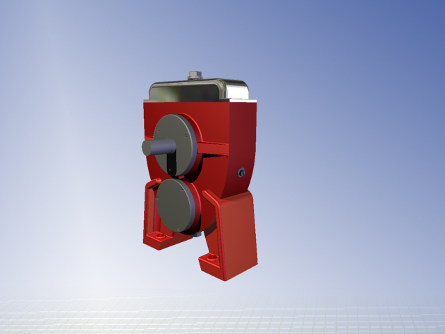

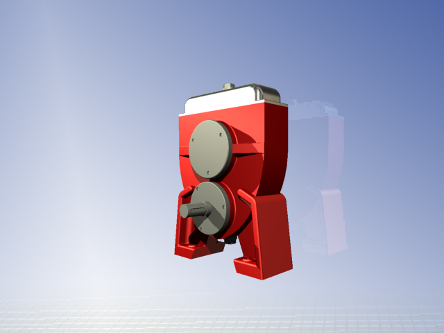

    <![CDATA[<strong>Autor:</strong> <a href="https://www.cadforum.cz/forum/member_profile.asp?PF=71">Pavel Žáček</a><br /><strong>Předmět:</strong> 18204<br /><strong>Zasláno:</strong> 26.lis.2013 v 07:14<br /><br />Výpočet hřídele na krut by neměl být problém, pokud jste hřídele modeloval za pomoci Design acceleratoru v inventoru. Pak můžete rovnou v inventoru kontrolovat hřídele. <div>Převodovka vypadá dobře, ale kde má patky? Na čem bude skříň stát?</div>]]>

    <![CDATA[<strong>Autor:</strong> <a href="https://www.cadforum.cz/forum/member_profile.asp?PF=46515">Jirizhk</a><br /><strong>Předmět:</strong> 18204<br /><strong>Zasláno:</strong> 26.lis.2013 v 01:18<br /><br />Vybral jsem si zátku která je v OC v inventoru. Doufám,že to nějak nebude řešit. Ještě dodělám spodní část a už budu mít jenom týden na to dodělat výkresy a zkompletovat. Děkuju za info o těch zátkách. Tu zátku co kotroluje hladinu oleje jsem dal jako podložku a šroub,tu měl tak i u převodovky. On asi bude hodně koukat spíše na správnost ve výkresech. <br><br>Projedu si knihu od pana Kletečky. <br><br>Snad mi bude stačit jenom výpočet soukolí. Když bude chtít ještě výpočet hřídele na krut? Mohl by chtít? Nejsem profi. Doufám,že nebude čekat zázraky.<br><br><span style="font-size:10px"><br /><br />Upravil Jirizhk - 27.lis.2013 v 00:07</span>]]>

    <![CDATA[<strong>Autor:</strong> <a href="https://www.cadforum.cz/forum/member_profile.asp?PF=71">Pavel Žáček</a><br /><strong>Předmět:</strong> 18204<br /><strong>Zasláno:</strong> 25.lis.2013 v 08:09<br /><br />To je nalévací a vypouštěcí zátka na olej. Najdete např. na<div><a href="http://www.elesa-ganter.com/en/32/icat/produkty/92/olejoznakyolejove-zatky/" target="_blank" rel="nofollow">http://www.elesa-ganter.com/en/32/icat/produkty/92/olejoznakyolejove-zatky/</a></div><div>včetně možnosti stažení modelu. Horní nalévací zátka bývá spojena zároveň s odvzdušněním. Při provozu převodovky se mění teplota a vzduch se roztahuje a zmenšuje a skříň proto musí dýchat. Takže jsou výrobci, kteří dělají zátky s odvzdušněním a zároveň ochranou proti vystřikování a prosakování oleje. Najdete na tom odkazu. Často taky skříně obsahují ještě jednu zátku v úrovni hladiny oleje. Na se nazývá&nbsp;obvykle kontrolní a slouží ke kontrole, kolik oleje ve skříni je.</div><div>Dolní vypouštěcí zátka bývá vybavena magnetem, na který se zachytávají drobné ocelové částečky, které se při provozu uvolní z ozubení a z ložisek.</div>]]>

    <![CDATA[<strong>Autor:</strong> <a href="https://www.cadforum.cz/forum/member_profile.asp?PF=1030">Cheff</a><br /><strong>Předmět:</strong> 18204<br /><strong>Zasláno:</strong> 24.lis.2013 v 23:43<br /><br />Tak na tom konkrétním šroubu nebo dílech vypnout řez (pr. tl. -&gt; účast řezu -&gt; žádná) - pokud by to náhodou bylo zašedlé, tak hledat řetízek v úpravách pohledu - vlevo u reprezentací - jmenuje se to "Asociativní", bo tak nějak - když tam je, tak se nedaj vypínat viditelnosti samostatných dílů...<br /><br />PS: Vypadá to pěkně, jen jestli se tělo bude ještě zaoblovat jako odlitek, tak před výkresama, jinak možná odpojí některé popisky...]]>

    <![CDATA[<strong>Autor:</strong> <a href="https://www.cadforum.cz/forum/member_profile.asp?PF=46515">Jirizhk</a><br /><strong>Předmět:</strong> 18204<br /><strong>Zasláno:</strong> 24.lis.2013 v 18:21<br /><br />Určitě ano, horší je vše dohromady a snad správně vymodelovat. Výpočty už k tomu mám. Už to jen zkompletovat. a nějak to dopadne :) Domodelovat <br><img src="uploads/46515/foto.jpg" height="135" width="101" border="0" /><span style="font-size:10px"><br /><br />Upravil Jirizhk - 27.lis.2013 v 00:08</span>]]>

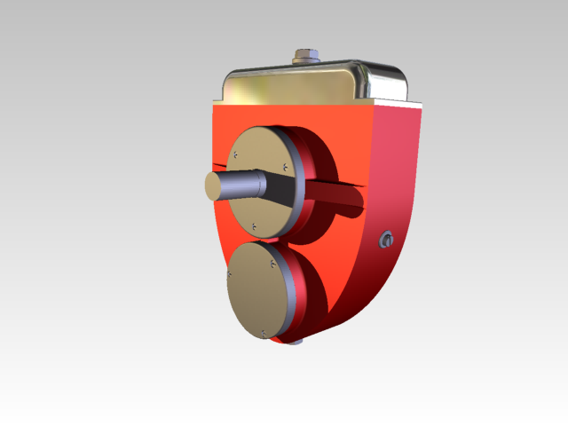

    <![CDATA[<strong>Autor:</strong> <a href="https://www.cadforum.cz/forum/member_profile.asp?PF=36894">emanuel1200</a><br /><strong>Předmět:</strong> 18204<br /><strong>Zasláno:</strong> 24.lis.2013 v 16:12<br /><br />Je to jednoznačně převodovka.Nahoře napouštěcí&nbsp; šroub, dole vypouštěcí šroub oleje.<br>]]>

    <![CDATA[<strong>Autor:</strong> <a href="https://www.cadforum.cz/forum/member_profile.asp?PF=46515">Jirizhk</a><br /><strong>Předmět:</strong> 18204<br /><strong>Zasláno:</strong> 24.lis.2013 v 13:28<br /><br /><table width="99%"><tr><td class="BBquote"><img src="forum_images/quote_box.png" title="Původně odeslal(a) Cheff" alt="Původně odeslal(a) Cheff" style="vertical-align: text-bottom;" /> <strong>Cheff napsal(a):</strong><br /><br />Ad šrouby: Jak psal pislatel výše, jde o napouštění a vypouštění oleje převodovky, jen jsou obojí šrouby - čep zespodu bych při výměně oleje vyndavat nechtěl ;-) <br><br>Podíval bych se do OC šrouby speciální - tam by se něco našlo, nebo nahlídnout do tabulek co tam bude... <br><br>Ad promítání <br>Vypnout u pohledu neviditelné hrany a zároveň pravým tlačítkem na součásti a zapnout fajfku u řezu řez všemi součástmi (zapíná se např. i při tvorbě řezu - v základním nastavení neřeže díly z Obsah. Centra)</td></tr></table><br><br>Vyzkouším jestli mi projde šroub z OC jiné i z druhé strany. Ten řez OC součástmi,že nejde udělat až když ho někde povolím jsem tušil děkuji našel jsem. Je potřeba ještě něco ve výkresu upravovat? Jen ten řez mi udělal řez i šroubem --&gt; <br><br>&nbsp;<img src="uploads/46515/šroub.PNG" height="245" width="221" border="0" /><img src="uploads/46515/řez.PNG" height="244" width="221" border="0" /><br>]]>
