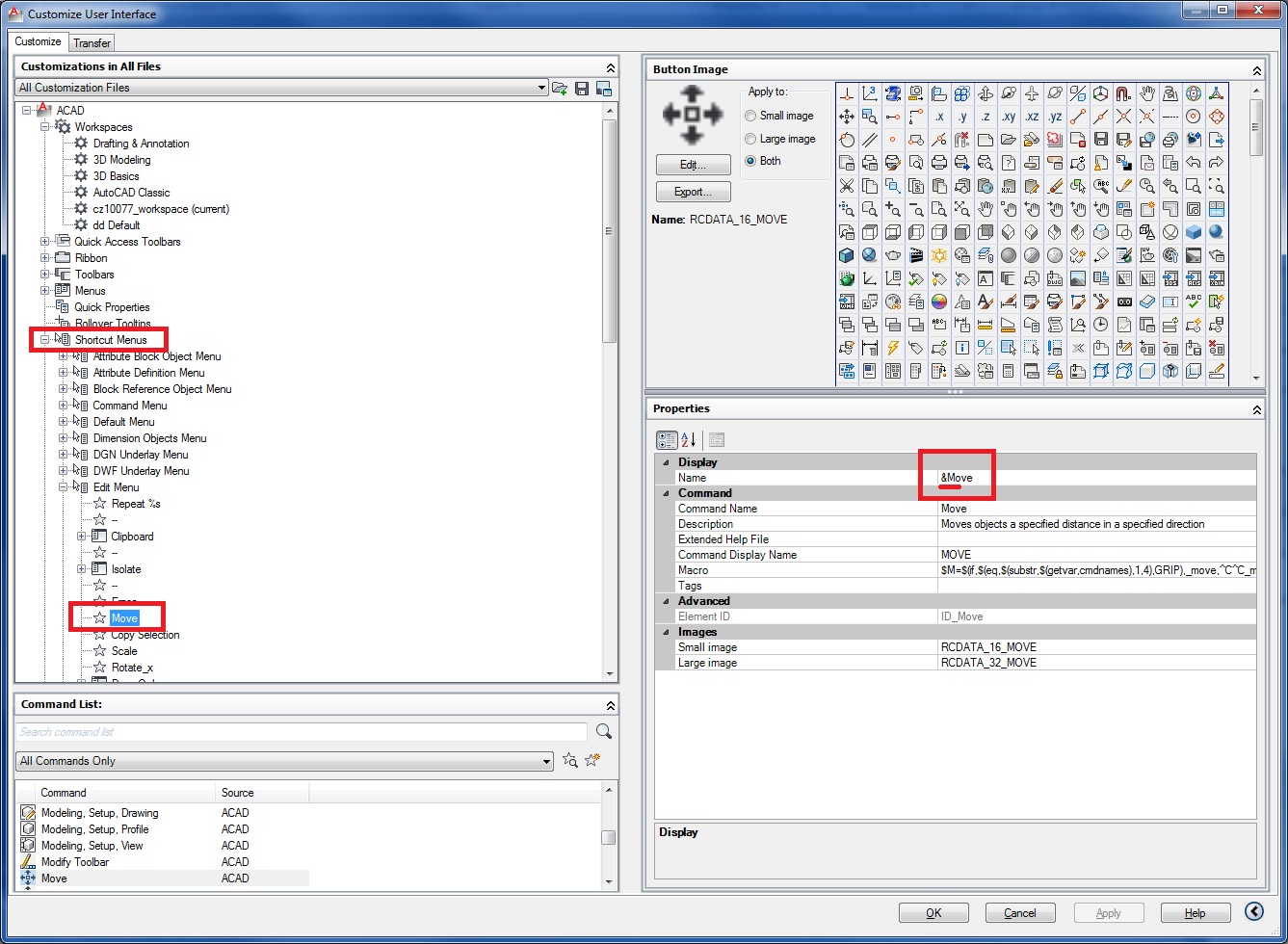

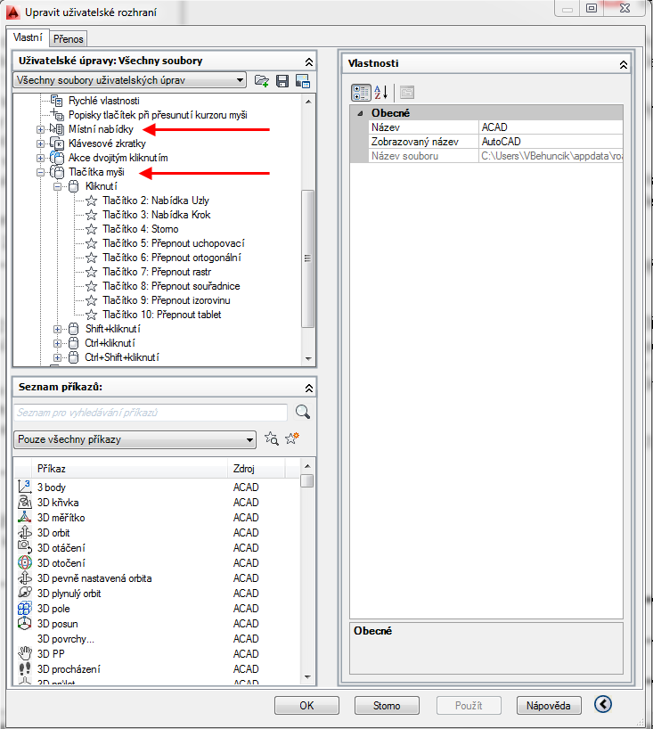

    <![CDATA[<strong>Autor:</strong> <a href="https://www.cadforum.cz/forum/member_profile.asp?PF=1045">johny</a><br /><strong>Předmět:</strong> 18237<br /><strong>Zasláno:</strong> 08.lis.2013 v 14:09<br /><br /><span style="line-height: 1.4;">Používáte nabídky zajímavým způsobem :)</span><div>Každopádně si myslím, že to možné je... není to moc komplikované, ale bude to trochu pracné - ale jestli vám to za to stojí.</div><div>V CUI jsou všechny místní nabídky editovatelné. Vytvořte si tvůj částečný cui soubor, zkopírujte si všechny co používáte (je jich opravdu dost). V názvech těch příkazů je před určitým znakem "&amp;", tím je dána zkratka. Pokud je ale pred znakem, který není v českém názvu... třeba to nějak přejmenovat? Kopie_%y ? Nebo rovnou pak anglický název Cop%y.</div><div>Bude to asi celkem pracné, ale reálné bych řekl.</div><div><br></div><div><img src="uploads/1045/cui.jpg" height="980" width="1337" border="0" /></div>]]>

    <![CDATA[<strong>Autor:</strong> <a href="https://www.cadforum.cz/forum/member_profile.asp?PF=52565">Bulba</a><br /><strong>Předmět:</strong> 18237<br /><strong>Zasláno:</strong> 08.lis.2013 v 10:45<br /><br />Dobrý den,<DIV></DIV>firma nás nedávno donutila přejít na Autocad2012. Oproti dřívějším verzím se pro mne bohužel jedná jen o českou lokalizaci. Sám jsem ale navyklý na používání verze anglické. Zejména pak klávesových zkratek. Ty se pro obě lokalizace liší <img src="http://www.cadforum.cz/forum/smileys/smiley7.gif" height="17" width="17" border="0" alt="Angry" title="Angry" />. Nejpalčivější to pro mne je v "Místní nabídce", konkrétně pak "Nabídka úprav". Existuje nějaký způsob, jak zde k jednotlivým úkonům přiřadit klávesy dle anglické verze (např. kopírovat - C, otočit - R, atd.). Po netu jsem hledal, ale zatím nenašel.]]>
