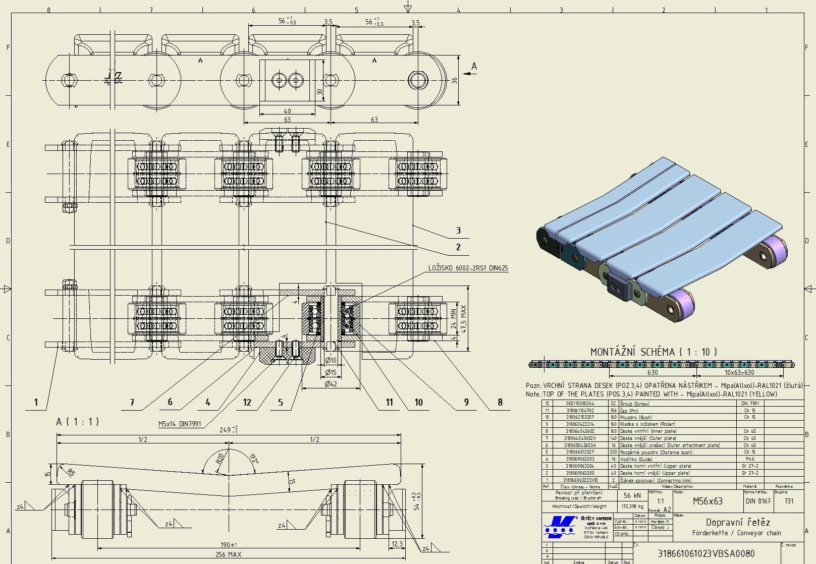

    <![CDATA[<strong>Autor:</strong> <a href="https://www.cadforum.cz/forum/member_profile.asp?PF=16347">mr.chain</a><br /><strong>Předmět:</strong> 18287<br /><strong>Zasláno:</strong> 11.pro.2013 v 17:59<br /><br /><p>Dobrý den, ještě bych se chtěl vrátit k tomuto tématu. Bude to HP workstation</p><p>HDD: 250 GB SSD</p><p>GK:&nbsp;nvidia quadro K4000 </p><p>RAM: 16GB</p><p>Akorát si nejsem jistý výběrem procesoru. Pracuji na Inventoru 2012, a ten bohužel bohužel ještě nepodporuje práci více jader najednou( tedy až na pár ojedinělých funkcí). takže</p><p>1.Má tedy cenu přemýšlet o více než čtyřjádrovém procesoru nebo ušetřit na počtu jader a investovat raději do vyššího taktu?</p><p>2.&nbsp;Stal se tedy již inventor korektní vícevláknovou aplikací?</p><p>Maximální cenová hladina 50 tis. prac. stanice + 20tis graf.karta., počet kusů 5</p>]]>

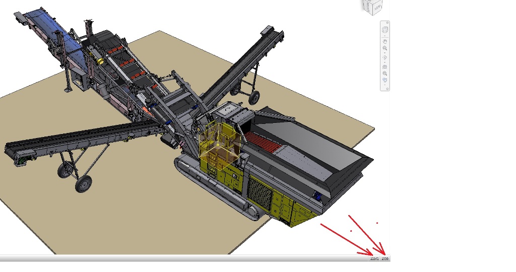

    <![CDATA[<strong>Autor:</strong> <a href="https://www.cadforum.cz/forum/member_profile.asp?PF=16347">mr.chain</a><br /><strong>Předmět:</strong> 18287<br /><strong>Zasláno:</strong> 21.lis.2013 v 10:46<br /><br /><p>Dobrý den,&nbsp;se zjednodušením sestavy mám právě problém. Tím, že se moje sestavy skládají z malého počtu dílů (většinou 5 až 15), v podstatě není co zjednodušovat.</p><div>Pro představu, přikládám sestavu, kde úprava "přerušit pohled" probíhá několik minut.</div><p><img src="uploads/16347/sestava.JPG" height="1118" width="1617" border="0" /></p>]]>

    <![CDATA[<strong>Autor:</strong> <a href="https://www.cadforum.cz/forum/member_profile.asp?PF=324">Rumisch</a><br /><strong>Předmět:</strong> 18287<br /><strong>Zasláno:</strong> 18.lis.2013 v 12:22<br /><br />2 roky dozadu sme pouzivali HP xw 8400 ( skladbu zu neviem ) dalo sa.<div>Teraz pouzivam Z800:</div><div>Windows 7 64Bit, 4x Intel Xeon X5647 2,93GHz, RAM 12 GB, GK Nvidea Quatro 4000.</div><div>Uplna spokojnost a po rokoch mam komp. pre kopmplexne zostavy.vid obrazok<img src="uploads/324/CAD_forum.jpg" height="540" width="1024" border="0" /></div>]]>
