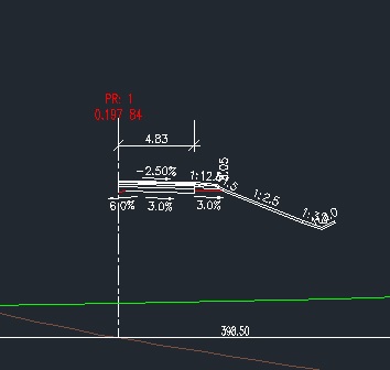

    <![CDATA[<strong>Autor:</strong> <a href="https://www.cadforum.cz/forum/member_profile.asp?PF=3054">martinfolber</a><br /><strong>Předmět:</strong> 18293<br /><strong>Zasláno:</strong> 18.lis.2013 v 10:28<br /><br />Já jsem to zkoušel úplně v čistém výkrese jen s tou jednou větví a zlobilo to. Posílám na Autodesk k další analýze.<br>]]>

    <![CDATA[<strong>Autor:</strong> <a href="https://www.cadforum.cz/forum/member_profile.asp?PF=33351">Podruh22</a><br /><strong>Předmět:</strong> 18293<br /><strong>Zasláno:</strong> 18.lis.2013 v 10:22<br /><br />Děkuji za Váš čas, cením si toho. Jen je zvláštní, že to fungovalo normálně, až když jsem koridor malinko posunul tak to udělalo tohle.<div><br></div><div>Nicméně nějak si s tím snad poradím.</div><div><br></div><div>Ještě jednou děkuji</div>]]>

    <![CDATA[<strong>Autor:</strong> <a href="https://www.cadforum.cz/forum/member_profile.asp?PF=3054">martinfolber</a><br /><strong>Předmět:</strong> 18293<br /><strong>Zasláno:</strong> 18.lis.2013 v 10:12<br /><br />Dobrý den,<br>příznám se, že jsem tomu dal včera více než 2 hodiny. Neskládáte podsestavy úplně správně, protože u českých podsestav se ty vlastnosti navzájem dědí.<br><br>Bohužel v tom problém není. Problém je v tom, že ta podsestava CSN svahu není korektně naprogramovaná a při 3 lomech na svahu v násypu a určité svažitosti terénu se nechová dobře. A to je Váš případ. Už se mi to stalo několikrát a data jsem posílal na vývoj do Autodesku.<br><br>Takže jediné řešení je na tom problémovém úseku použít modré sirky s rozhodovací podsestavou.]]>

    <![CDATA[<strong>Autor:</strong> <a href="https://www.cadforum.cz/forum/member_profile.asp?PF=33351">Podruh22</a><br /><strong>Předmět:</strong> 18293<br /><strong>Zasláno:</strong> 17.lis.2013 v 13:41<br /><br />Zdravím. Po smazání a předělání koridoru na větvi MÚK se mi stala tato věc a nepřišel jsem na způsob, jak to opravit. Nemáte s tím někdo zkušenosti?<img src="uploads/33351/REZ.jpg" height="336" width="354" border="0" />]]>
