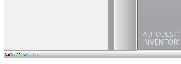

    <![CDATA[<strong>Autor:</strong> <a href="https://www.cadforum.cz/forum/member_profile.asp?PF=627">IvoBe</a><br /><strong>Předmět:</strong> 18297<br /><strong>Zasláno:</strong> 20.lis.2013 v 08:52<br /><br />Instalací certifikovaného&nbsp;<img src="https://www.cadforum.cz/forum/smileys/smiley1.gif" border="0" alt="Smile" title="Smile" /><div><br></div><div>Ten necertifikovaný (=nejnovější existující pro kartu) se mi tam dostal nějakou aktualizací.</div>]]>

    <![CDATA[<strong>Autor:</strong> <a href="https://www.cadforum.cz/forum/member_profile.asp?PF=51674">waldosinka</a><br /><strong>Předmět:</strong> 18297<br /><strong>Zasláno:</strong> 20.lis.2013 v 07:05<br /><br />necerifikovany ovladac na grafike? A ako ste to doriesili?<br>]]>

    <![CDATA[<strong>Autor:</strong> <a href="https://www.cadforum.cz/forum/member_profile.asp?PF=627">IvoBe</a><br /><strong>Předmět:</strong> 18297<br /><strong>Zasláno:</strong> 19.lis.2013 v 07:59<br /><br />Nechci to zakřiknout, ale vypadá to na ten necertifikovaný ovladač.&nbsp;<span style="line-height: 1.4;">&nbsp;Po dvou hodinách poměrně intezivní tvorby výkresů to zatím vypadá OK.</span>]]>

    <![CDATA[<strong>Autor:</strong> <a href="https://www.cadforum.cz/forum/member_profile.asp?PF=9">Vladimír Michl</a><br /><strong>Předmět:</strong> 18297<br /><strong>Zasláno:</strong> 18.lis.2013 v 14:39<br /><br />Máte na Inventoru 2014 SP1 nainstalován i hotfix pro Win8.1? Nedošlo při aktualizaci systému i k aktualizaci grafického driveru, který by&nbsp;tím "utekl" z certifikace?]]>

    <![CDATA[<strong>Autor:</strong> <a href="https://www.cadforum.cz/forum/member_profile.asp?PF=627">IvoBe</a><br /><strong>Předmět:</strong> 18297<br /><strong>Zasláno:</strong> 18.lis.2013 v 13:29<br /><br />Prosím o radu, opakovaně (=asi 10x za směnu) mi při otevírání (různých) IDW souborů (otevření stávajícího či vytváření nového) Inventor zamrzne ve chvíli, kdy je při jinak prázdném okně dole vlevo vidět text:&nbsp;<span style="line-height: 1.4;">"Načítání Presentation". &nbsp;Pomůže jen odstřelení Inventoru ze správce úloh.&nbsp;</span><div><div><br></div><div><img src="uploads/627/zamrznuti.png" height="221" width="621" border="0" /><br></div></div><div>konfigurace:</div><div>Windows 8.1 CZ</div><div>Inventor 2014 CZ</div><div>HP Z400</div><div><br></div><div>Kombinace Windows 8 a Inventor bez SP1 byla naprosto v pohodě...</div><div><br></div><div>Díky za každou radu, začínám z toho být na prášky.</div><div><br></div>]]>
