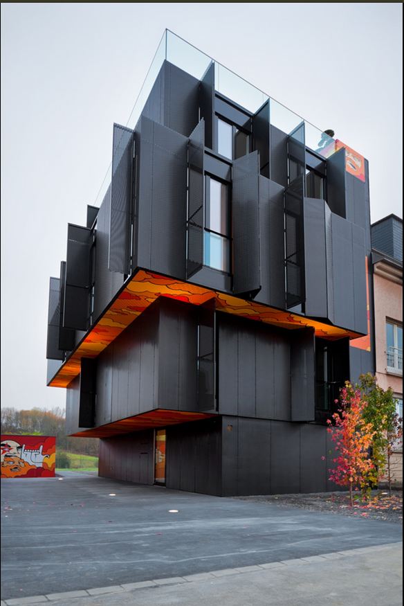

    <![CDATA[<strong>Autor:</strong> <a href="https://www.cadforum.cz/forum/member_profile.asp?PF=270">PepaR</a><br /><strong>Předmět:</strong> 18302<br /><strong>Zasláno:</strong> 19.lis.2013 v 05:55<br /><br /><table width="99%"><tr><td class="BBquote"><img src="forum_images/quote_box.png" title="Původně odeslal(a) Trawn" alt="Původně odeslal(a) Trawn" style="vertical-align: text-bottom;" /> <strong>Trawn napsal(a):</strong><br /><br />Děkuji za odpověď. To však staví na parametru rotace, já potřebuji, aby panely měnily fyzickou polohu v návaznosti na sebe (je to tentýž princip jako skládací dveře)</td></tr></table><div>Aha, špatně jsem odhadl z obrázku způsob otevírání okenic.</div><div><br></div><div>Děkuji IvaněV za odkaz, ta rodina se bude ještě hodit&nbsp;<img src="https://www.cadforum.cz/forum/smileys/smiley2.gif" border="0" alt="Wink" title="Wink" />.</div>]]>

    <![CDATA[<strong>Autor:</strong> <a href="https://www.cadforum.cz/forum/member_profile.asp?PF=212">IvanaV</a><br /><strong>Předmět:</strong> 18302<br /><strong>Zasláno:</strong> 18.lis.2013 v 22:40<br /><br />dejte hledat "revit bifold door" a ziskate mnoho odpovedi, treba i tohle <br>http://www.revitcity.com/forums.php?action=viewthread&amp;thread_id=27404&nbsp;<br>V&nbsp;textu je obrazek parametru i download prvku (funkcnost jsem nezkousela)<br>]]>

    <![CDATA[<strong>Autor:</strong> <a href="https://www.cadforum.cz/forum/member_profile.asp?PF=37912">Trawn</a><br /><strong>Předmět:</strong> 18302<br /><strong>Zasláno:</strong> 18.lis.2013 v 21:07<br /><br />Děkuji za odpověď. To však staví na parametru rotace, já potřebuji, aby panely měnily fyzickou polohu v návaznosti na sebe (je to tentýž princip jako skládací dveře)]]>

    <![CDATA[<strong>Autor:</strong> <a href="https://www.cadforum.cz/forum/member_profile.asp?PF=270">PepaR</a><br /><strong>Předmět:</strong> 18302<br /><strong>Zasláno:</strong> 18.lis.2013 v 20:24<br /><br />Dobrý den,<div><br></div><div>v následujícím odkazu je nastíněno možné řešení –&nbsp;<a href="http://revitdowntothedetails.blogspot.com.au/2012/08/rotating-curtain-panel-revisted.html" target="_blank" rel="nofollow">Revit &nbsp;Down to the Details &nbsp;Rotating Curtain Panel Revisted</a>.</div>]]>

    <![CDATA[<strong>Autor:</strong> <a href="https://www.cadforum.cz/forum/member_profile.asp?PF=37912">Trawn</a><br /><strong>Předmět:</strong> 18302<br /><strong>Zasláno:</strong> 18.lis.2013 v 19:03<br /><br />Zdravím, nevíte někdo jak vytvořit fasádu viz obr. Jde mi hlavně o ty posuvné okenice, ty ostatní panely nejsou takový problém. Existuje nějaké taková rodina, či jak ji vytvořit?<div><br></div><div>Děkuji</div><div><br></div><div><img src="uploads/37912/1.JPG" height="875" width="584" border="0" /><br></div>]]>
