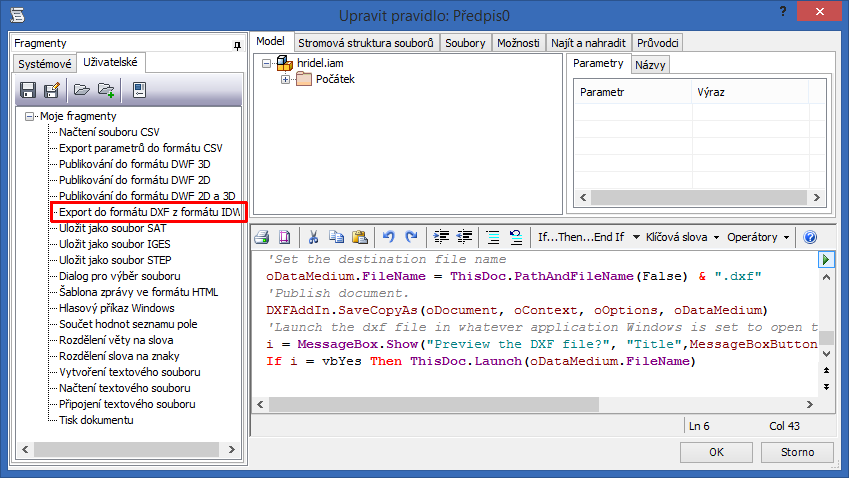

  <item>
   <title><![CDATA[export do dwg/dxf :  Tady je k&#243;d s &#250;pravou na c&#237;lov&#253;...]]></title>
   <link>https://www.cadforum.cz/forum/forum_posts.asp?TID=18318&amp;PID=82087&amp;title=export-do-dwg-dxf#82087</link>
   <description>
    <![CDATA[<strong>Autor:</strong> <a href="https://www.cadforum.cz/forum/member_profile.asp?PF=9">Vladimír Michl</a><br /><strong>Předmět:</strong> 18318<br /><strong>Zasláno:</strong> 22.lis.2013 v 07:54<br /><br />Tady je kód s úpravou na cílový adresář:<div><a href="http://www.cadforum.cz/cadforum/ilogic-makro-pro-export-idw-dwg-vykresu-inventoru-do-dxf-tip9560">http://www.cadforum.cz/cadforum/ilogic-makro-pro-export-idw-dwg-vykresu-inventoru-do-dxf-tip9560</a></div>]]>
   </description>

  <item>
   <title><![CDATA[export do dwg/dxf : Dobr&#253; den,d&#237;ky za rychlou reakci,...]]></title>
   <link>https://www.cadforum.cz/forum/forum_posts.asp?TID=18318&amp;PID=82081&amp;title=export-do-dwg-dxf#82081</link>
   <description>
    <![CDATA[<strong>Autor:</strong> <a href="https://www.cadforum.cz/forum/member_profile.asp?PF=33286">leos.svoboda</a><br /><strong>Předmět:</strong> 18318<br /><strong>Zasláno:</strong> 21.lis.2013 v 23:29<br /><br />Dobrý den,<div><br></div><div>díky za rychlou reakci, ale bohužel používám Inventor 2012 :-/<br><br>mohl byste mi kód vykopírovat?</div><div><br></div><div>Děkuji</div><div><br></div><div><br></div><div><br></div><div>L.</div>]]>
   </description>
   <pubDate>Thu, 21 Nov 2013 23:29:03 +0000</pubDate>
   <guid isPermaLink="true">https://www.cadforum.cz/forum/forum_posts.asp?TID=18318&amp;PID=82081&amp;title=export-do-dwg-dxf#82081</guid>

  <item>
   <title><![CDATA[export do dwg/dxf :  Takov&#233; iLogic pravidlo je u&#382;...]]></title>
   <link>https://www.cadforum.cz/forum/forum_posts.asp?TID=18318&amp;PID=82080&amp;title=export-do-dwg-dxf#82080</link>
   <description>
    <![CDATA[<strong>Autor:</strong> <a href="https://www.cadforum.cz/forum/member_profile.asp?PF=9">Vladimír Michl</a><br /><strong>Předmět:</strong> 18318<br /><strong>Zasláno:</strong> 21.lis.2013 v 22:17<br /><br /><p>Takové iLogic pravidlo je už rovnou v Inventoru (2014) - viz Uživatelské fragmenty. Cestu snadno upravíte na řádku 24.</p><p><img src="uploads/9/iLogicDXF.png" height="478" width="849" border="0" /></p>]]>
   </description>
   <pubDate>Thu, 21 Nov 2013 22:17:49 +0000</pubDate>
   <guid isPermaLink="true">https://www.cadforum.cz/forum/forum_posts.asp?TID=18318&amp;PID=82080&amp;title=export-do-dwg-dxf#82080</guid>
  </item> 

   <title><![CDATA[export do dwg/dxf : Dobr&#253; den,na netu jsem si na&#353;el...]]></title>
   <link>https://www.cadforum.cz/forum/forum_posts.asp?TID=18318&amp;PID=82079&amp;title=export-do-dwg-dxf#82079</link>
   <description>
    <![CDATA[<strong>Autor:</strong> <a href="https://www.cadforum.cz/forum/member_profile.asp?PF=33286">leos.svoboda</a><br /><strong>Předmět:</strong> 18318<br /><strong>Zasláno:</strong> 21.lis.2013 v 22:00<br /><br />Dobrý den,<div><br></div><div><br></div><div>na netu jsem si našel iLogic na převod souboru do formátu pdf. Uložení probíhá do zvolené složky...</div><div><br></div><div><a href="http://inventortrenches.blogspot.se/2011/07/ilogic-to-save-pdf-files-to-new.html" target="_blank" rel="nofollow">odkaz</a><br><br>Nyní bych potřeboval podobnou funkci pro export dwg nebo dxf.&nbsp;<br><br></div><div>Něco jsem našel, ale ukladáni probíhalo do samé složky jako soubor IDW...<br><br>Děkuji za radu</div>]]>
   </description>
   <pubDate>Thu, 21 Nov 2013 22:00:17 +0000</pubDate>
   <guid isPermaLink="true">https://www.cadforum.cz/forum/forum_posts.asp?TID=18318&amp;PID=82079&amp;title=export-do-dwg-dxf#82079</guid>
  </item> 
