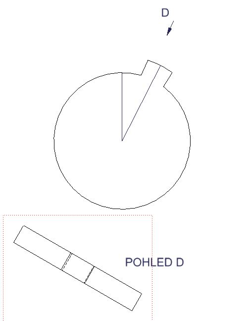

   <title><![CDATA[Správnost kotování : Ono principi&#225;ln&#283; sra&#382;en&#237; zubu...]]></title>
   <link>https://www.cadforum.cz/forum/forum_posts.asp?TID=18323&amp;PID=82154&amp;title=spravnost-kotovani#82154</link>
   <description>
    <![CDATA[<strong>Autor:</strong> <a href="https://www.cadforum.cz/forum/member_profile.asp?PF=88">Mrázek</a><br /><strong>Předmět:</strong> 18323<br /><strong>Zasláno:</strong> 25.lis.2013 v 09:40<br /><br />Ono principiálně sražení zubu by šlo zakótovat v kolmém pohledu a bylo by to přesnější, protože při pohledu ve směru osy zubu budou zkresleny obě sražení, v kolmém pohledu je jedno sražení přesně. ]]>
   </description>
   <pubDate>Mon, 25 Nov 2013 09:40:43 +0000</pubDate>
   <guid isPermaLink="true">https://www.cadforum.cz/forum/forum_posts.asp?TID=18323&amp;PID=82154&amp;title=spravnost-kotovani#82154</guid>
  </item> 

   <title><![CDATA[Správnost kotování :   Lestr napsal(a):zas tak jednoduch&#233;...]]></title>
   <link>https://www.cadforum.cz/forum/forum_posts.asp?TID=18323&amp;PID=82153&amp;title=spravnost-kotovani#82153</link>
   <description>
    <![CDATA[<strong>Autor:</strong> <a href="https://www.cadforum.cz/forum/member_profile.asp?PF=18210">Lestr</a><br /><strong>Předmět:</strong> 18323<br /><strong>Zasláno:</strong> 25.lis.2013 v 09:07<br /><br /><table width="99%"><tr><td class="BBquote"><img src="forum_images/quote_box.png" title="Původně odeslal(a) Lestr" alt="Původně odeslal(a) Lestr" style="vertical-align: text-bottom;" /> <strong>Lestr napsal(a):</strong><br /><br />zas tak jednoduché to vyřešit pomocí Pomocného pohledu nelze, jelikož zub má rádius ! - vnější průměr 100mm a ve výkresu je pro příkaz Pomocný model zapotřebí&nbsp; "rovná" hrana<br>Ani za pomocí pomocného náčrtu a poté Pomocného pohledu toto nelze.<br><br>Já osobně bych to řešil následovně. Na modelu bych si udělal tečnou rovinu. Výkres bych poté "obešel" tak že jako pohled D bych vložil nový pohled /Základní pohled/ se změnou orientace , vybral pohled z vytvořené tečné roviny a ten pak ve výkresu natočil na požadovaný úhel. <br><br><br></td></tr></table><br><br><img src="uploads/18210/Tečná.JPG" height="740" width="805" border="0" /><br>]]>
   </description>
   <pubDate>Mon, 25 Nov 2013 09:07:17 +0000</pubDate>
   <guid isPermaLink="true">https://www.cadforum.cz/forum/forum_posts.asp?TID=18323&amp;PID=82153&amp;title=spravnost-kotovani#82153</guid>
  </item> 

   <title><![CDATA[Správnost kotování : zas tak jednoduch&#233; to vy&#345;e&#353;it...]]></title>
   <link>https://www.cadforum.cz/forum/forum_posts.asp?TID=18323&amp;PID=82150&amp;title=spravnost-kotovani#82150</link>
   <description>
    <![CDATA[<strong>Autor:</strong> <a href="https://www.cadforum.cz/forum/member_profile.asp?PF=18210">Lestr</a><br /><strong>Předmět:</strong> 18323<br /><strong>Zasláno:</strong> 25.lis.2013 v 08:50<br /><br />zas tak jednoduché to vyřešit pomocí Pomocného pohledu nelze, jelikož zub má rádius ! - vnější průměr 100mm a ve výkresu je pro příkaz Pomocný model zapotřebí&nbsp; "rovná" hrana<br>Ani za pomocí pomocného náčrtu a poté Pomocného pohledu toto nelze.<br><br>Já osobně bych to řešil následovně. Na modelu bych si udělal tečnou rovinu. Výkres bych poté "obešel" tak že jako pohled D bych vložil nový pohled /Základní pohled/ se změnou orientace , vybral pohled z vytvořené tečné roviny a ten pak ve výkresu natočil na požadovaný úhel. <br><br><img src="uploads/18210/Pohled_D.JPG" height="648" width="497" border="0" /><br>]]>
   </description>
   <pubDate>Mon, 25 Nov 2013 08:50:54 +0000</pubDate>
   <guid isPermaLink="true">https://www.cadforum.cz/forum/forum_posts.asp?TID=18323&amp;PID=82150&amp;title=spravnost-kotovani#82150</guid>
  </item> 
  <item>
   <title><![CDATA[Správnost kotování :   Lizian napsal(a):P&#345;esn&#283; ten...]]></title>
   <link>https://www.cadforum.cz/forum/forum_posts.asp?TID=18323&amp;PID=82148&amp;title=spravnost-kotovani#82148</link>
   <description>
    <![CDATA[<strong>Autor:</strong> <a href="https://www.cadforum.cz/forum/member_profile.asp?PF=88">Mrázek</a><br /><strong>Předmět:</strong> 18323<br /><strong>Zasláno:</strong> 25.lis.2013 v 07:27<br /><br /><table width="99%"><tr><td class="BBquote"><img src="forum_images/quote_box.png" title="Původně odeslal(a) Lizian" alt="Původně odeslal(a) Lizian" style="vertical-align: text-bottom;" /> <strong>Lizian napsal(a):</strong><br /><br />Přesně ten detail tvaru zubu potřebuju, je na to prosím nějaky příkaz?</td></tr></table> <DIV></DIV><DIV></DIV>Je - ve skupině pro vkládání pohledu - "pomocný" - te je pohled zadaným směrem (u vás&nbsp;směr pohledu "D").]]>
   </description>
   <pubDate>Mon, 25 Nov 2013 07:27:22 +0000</pubDate>
   <guid isPermaLink="true">https://www.cadforum.cz/forum/forum_posts.asp?TID=18323&amp;PID=82148&amp;title=spravnost-kotovani#82148</guid>
  </item> 
