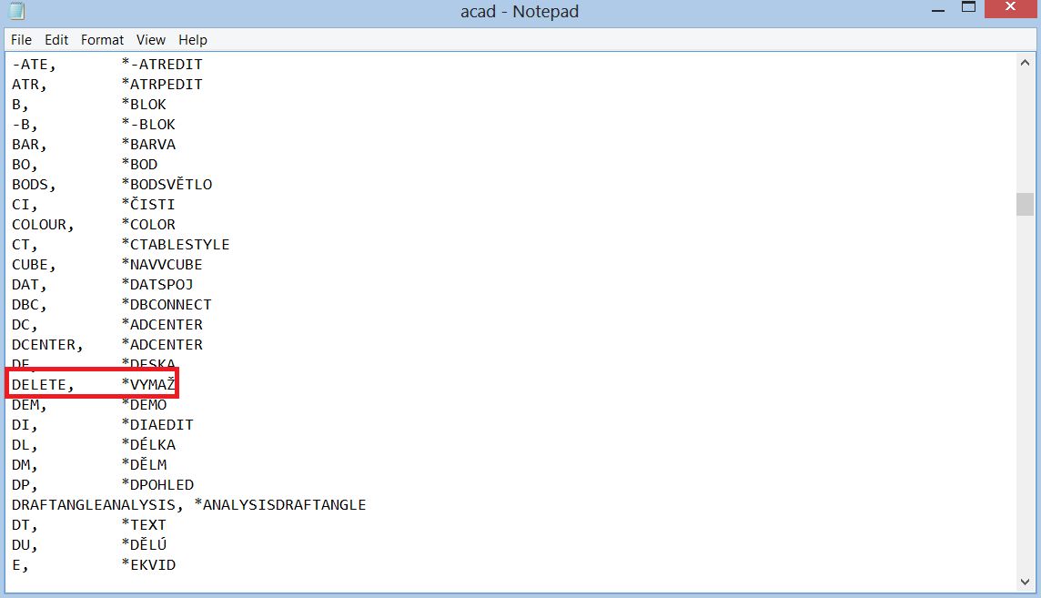

    <![CDATA[<strong>Autor:</strong> <a href="https://www.cadforum.cz/forum/member_profile.asp?PF=51828">martin.biras</a><br /><strong>Předmět:</strong> 18328<br /><strong>Zasláno:</strong> 23.lis.2013 v 21:48<br /><br />Pravdepodobne namáte priradenú klávesu delete ako skratku ku príkazu Vymaž(Erase), alebo je tento príkaz zadefinovaný pod inou skratkou (napr. E). Ako máte priradené jednotlivé klávesové skratky si skontrolujete/zmeníte napr. cez Nástroje/Vlastní/Upravit parametre programu (acad.pgp)<br>Teda pre správne fungovanie pri stlačení klávesy Delete by ste tam mali mať zadané: viď. obrázok<div><img src="uploads/51828/delete.jpg" height="328" width="572" border="0" /></div><div><br>Ako zmeniť alebo doplnit skratky nájdete tiež v našom typu 437<br><a href="http://www.cadforum.cz/cadforum/qaID.asp?tip=437">http://www.cadforum.cz/cadforum/qaID.asp?tip=437</a></div>]]>
