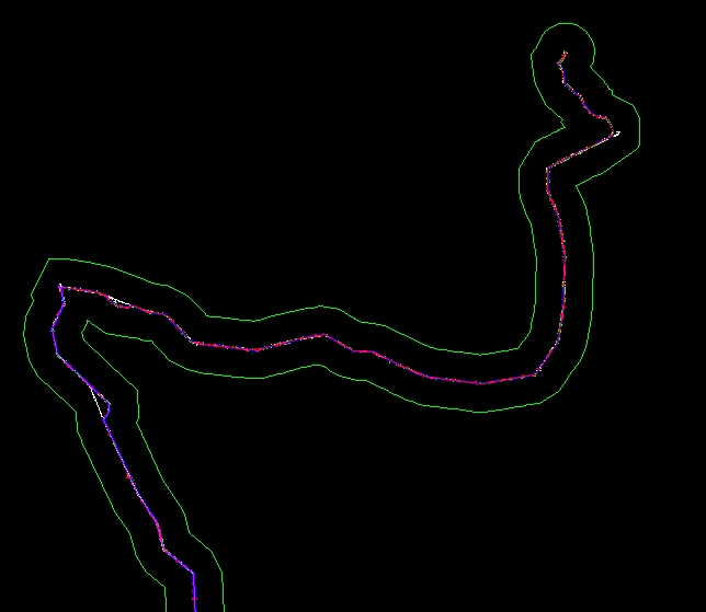

    <![CDATA[<strong>Autor:</strong> <a href="https://www.cadforum.cz/forum/member_profile.asp?PF=51041">smejkja</a><br /><strong>Předmět:</strong> 18332<br /><strong>Zasláno:</strong> 26.lis.2013 v 16:49<br /><br />Dobrý den, moc děkuji, to je přesně funkce, kterou jsem očekával, že by MAP měl umět, ale nemohl jsem ji najít. Resp. mi předtím nefungovala. Základem bylo si trasu vymodelovat pomocí nové topologie a pak už udělat obalovou křivku je hračka.<div><br></div><div>Ještě jednou díky!</div>]]>

    <![CDATA[<strong>Autor:</strong> <a href="https://www.cadforum.cz/forum/member_profile.asp?PF=3054">martinfolber</a><br /><strong>Předmět:</strong> 18332<br /><strong>Zasláno:</strong> 26.lis.2013 v 09:59<br /><br />Dobrý den,<br>Těch možností je několik. Zásada je příkazem SPOJ spojit všechny úsečky do jedné dlouhé křivky. Jelikož máte Map 3D a vypadá to, že by se hodilo to řešit GISově (např ochranná pásma), doporučil bych použít funkci Mapu Okolí prvku či přes topologii Okolí objektu. Vše na záložce analýza. Vysledkem je právě už GISový polygon v SDF nebo SHP formátu, který lze zpracovat dále.<br>]]>

    <![CDATA[<strong>Autor:</strong> <a href="https://www.cadforum.cz/forum/member_profile.asp?PF=1045">johny</a><br /><strong>Předmět:</strong> 18332<br /><strong>Zasláno:</strong> 26.lis.2013 v 01:00<br /><br /><div><span style="line-height: 1.4;">Urcite bych se tu osu prvne nejak snazil pospojovat do polyline. Pak zkusit bud klasicky offset, nebo exoffset z express tools.</span></div><div>Jestli vam jde o zaoblovani, pak nastavte offsetgaptype 1.</div><div>Muzete zkusit i pohledat nejaky lisp... Treba tento</div><div><a href="http://www.cadtutor.net/forum/showthread.php?48365-i-search-for-offset-with-same-value-and-opposite-directi&#111;n&amp;p=329318#post329318" target="_blank" rel="nofollow">http://www.cadtutor.net/forum/showthread.php?48365-i-search-for-offset-with-same-value-and-opposite-direction&amp;p=329318#post329318</a></div><div>... udela oboustranne ekvidistanty a umoznuje i nasobny vyber.</div><div><br></div>]]>

    <![CDATA[<strong>Autor:</strong> <a href="https://www.cadforum.cz/forum/member_profile.asp?PF=1207">_vlk</a><br /><strong>Předmět:</strong> 18332<br /><strong>Zasláno:</strong> 25.lis.2013 v 15:02<br /><br />Když máte trasu, můžete udělat trasu odsazení, z ní pak křivku....]]>

    <![CDATA[<strong>Autor:</strong> <a href="https://www.cadforum.cz/forum/member_profile.asp?PF=51041">smejkja</a><br /><strong>Předmět:</strong> 18332<br /><strong>Zasláno:</strong> 25.lis.2013 v 14:42<br /><br />Díky moc, ale tahle funkce mi asi nepomůže. Mám osu trasy liniové stavby dlouhé 150 km, která e skládá asi z 500 úseček a potřebuji pro různé účely dělat obalové křivky v určité vzdálenosti od osy trasy.<div><br></div><div>Ideální by bylo, kdyby existovala funkce, kterou bych jen zavolal po vybrání všech entit a po zadání vzdálenosti udělala obalovou křivku jako jediný polygon, se kterým by mohli pracovat na úřadech pomocí funkce intersect.</div><div><br></div><div>V současné době dávám tuto práci kolegyni, která úsečku po úsečce dělá pomocí funkce EKVID na obě strany a pak dodělává rohy, které na kratší straně je třeba ořezat a na delší prodloužit, aby se protly.<br><div><br></div><div><br><div><img src="uploads/51041/ukazka.jpg" height="559" width="644" border="0" /></div></div></div>]]>

    <![CDATA[<strong>Autor:</strong> <a href="https://www.cadforum.cz/forum/member_profile.asp?PF=51041">smejkja</a><br /><strong>Předmět:</strong> 18332<br /><strong>Zasláno:</strong> 25.lis.2013 v 11:47<br /><br />Dobrý den,<div>nevíte prosím, zda je nějakým jednoduchým způsobem možné udělat obalovou křivku trasy (tzn. zájmové území ve vzdálenosti např. 2,5 km od trasy liniové stavby) a to nejlépe tak, aby se jevila jako polygon?</div><div><br></div><div>Předem díky za odpovědi</div>]]>
