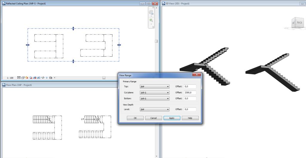

    <![CDATA[<strong>Autor:</strong> <a href="https://www.cadforum.cz/forum/member_profile.asp?PF=74">Peter Jirat</a><br /><strong>Předmět:</strong> 18340<br /><strong>Zasláno:</strong> 27.lis.2013 v 12:20<br /><br />Výborně! Sice trochu se občas v těch View Range ztrácím, ale toto si snad zapamatuji.<div><br></div><div>Díky</div>]]>

    <![CDATA[<strong>Autor:</strong> <a href="https://www.cadforum.cz/forum/member_profile.asp?PF=45">statecny</a><br /><strong>Předmět:</strong> 18340<br /><strong>Zasláno:</strong> 27.lis.2013 v 12:01<br /><br />Zkoušel jsem nastavit pro všechyn roviny 0 a hrany se zobrazily.<img src="uploads/45/Schránka-1.jpg" height="763" width="955" border="0" />]]>

    <![CDATA[<strong>Autor:</strong> <a href="https://www.cadforum.cz/forum/member_profile.asp?PF=74">Peter Jirat</a><br /><strong>Předmět:</strong> 18340<br /><strong>Zasláno:</strong> 27.lis.2013 v 11:22<br /><br />To jsem zkoušel, ale nepřišel na žádnou kombinaci, která by mi umožnila vidět schodiště zezdola nahoru (tedy spodní hrany stupňů).<div><img src="uploads/74/Clipboard01s.jpg" height="530" width="1024" border="0" /><br></div>]]>

    <![CDATA[<strong>Autor:</strong> <a href="https://www.cadforum.cz/forum/member_profile.asp?PF=45">statecny</a><br /><strong>Předmět:</strong> 18340<br /><strong>Zasláno:</strong> 27.lis.2013 v 10:41<br /><br />Zkuste přenastavit rozsah pohledu (View Range) pro celý pohled nebo jen pro oblast shodiště pomocí Plan Region.]]>
