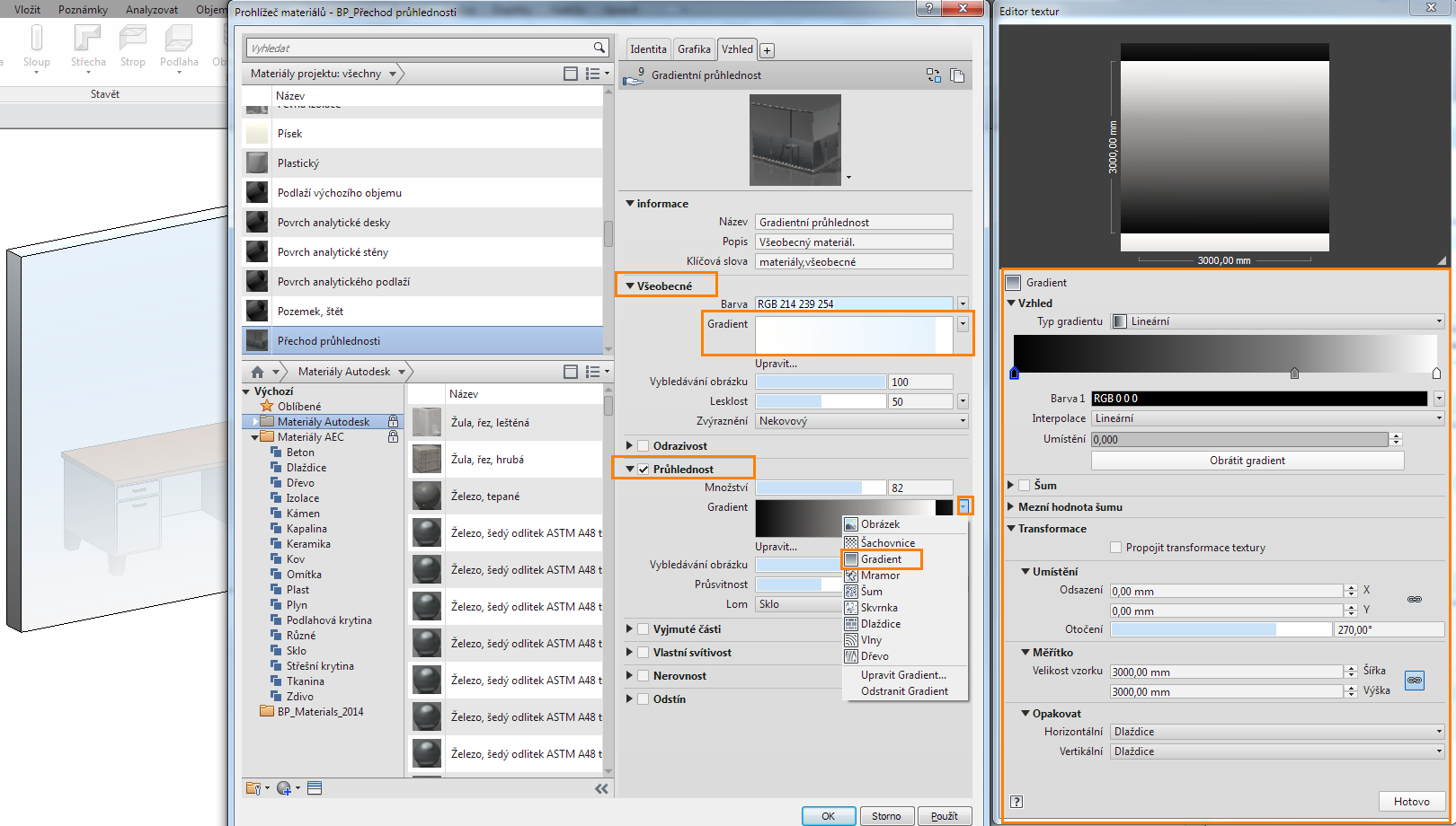

    <![CDATA[<strong>Autor:</strong> <a href="https://www.cadforum.cz/forum/member_profile.asp?PF=24438">Koudys</a><br /><strong>Předmět:</strong> 18354<br /><strong>Zasláno:</strong> 02.pro.2013 v 09:35<br /><br />To je taky časté řešení<img src="https://www.cadforum.cz/forum/smileys/smiley1.gif" border="0" alt="Smile" title="Smile" /><div><br></div><div>Jinak s tou průhledností to pak lze vyřešit tak, že materiál výplně výkladce bude zcela obyčejné průhledné sklo a vlastní materiál gradientové neprůhlednosti se aplikuje nástrojem "Malba" pouze na jednu ze stran výplně.</div>]]>

    <![CDATA[<strong>Autor:</strong> <a href="https://www.cadforum.cz/forum/member_profile.asp?PF=24438">Koudys</a><br /><strong>Předmět:</strong> 18354<br /><strong>Zasláno:</strong> 02.pro.2013 v 09:23<br /><br />V nastavení materiálů zduplikovat nějaký materiál z třídy "Obecné". (Třída sklo nemá tolik možností nastavení.)<div>V nastavení textury využít tzv. procedurální textury - v tomto případě Gradient a to např. jak pro barvu, tak především pro průhlednost.</div><div><br></div><div>Chce si to s tím trochu pohrát. Protože ve vektorovém zobrazení se mi průhlednost zobrazovala správně, ale v renderu už to bylo celé neprůhledné. Obávám se totiž, že on ten gradient se promítne&nbsp;i příčně do řezu stěny, což je vidět na horní hraně stěny. To je ale bohužel problém revitu, protože nepracuje s 3D texturami, ale jen jejich 2D formou.</div><div><br></div><div><img src="uploads/24438/Textura_pro_sklo_s_gradientem_2.png" height="920" width="1620" border="0" /><br></div>]]>

    <![CDATA[<strong>Autor:</strong> <a href="https://www.cadforum.cz/forum/member_profile.asp?PF=5988">martinm</a><br /><strong>Předmět:</strong> 18354<br /><strong>Zasláno:</strong> 28.lis.2013 v 16:28<br /><br />Potřeboval bych provést zasklení s přechodem barev.<div>Mám výkladec - čiré sklo a na něj potřebuji nalepit folii mléčnou, která bude od spodní části a v polovině půjde do ztracena.</div><div>Lze v materiálovém editoru nějak provést tento materiál.</div><div>Něco jako výplň horizontální gradient , ale jedna barva by byla průhledná.</div><div><br></div><div>Potřebuji to pro render.</div>]]>
