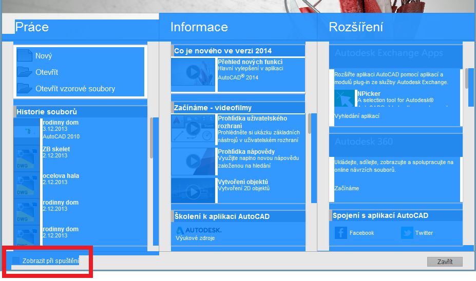

    <![CDATA[<strong>Autor:</strong> <a href="https://www.cadforum.cz/forum/member_profile.asp?PF=270">PepaR</a><br /><strong>Předmět:</strong> 18376<br /><strong>Zasláno:</strong> 03.pro.2013 v 22:13<br /><br />Skvělé, to je ono. Rolováním se tam člověk nedostane, okno zvětšit nelze, ale když provedu výběr prvků dle Vašeho návodu, tak se mi to již zobrazí.&nbsp;<div><br></div><div>Děkuji.</div>]]>

    <![CDATA[<strong>Autor:</strong> <a href="https://www.cadforum.cz/forum/member_profile.asp?PF=51828">martin.biras</a><br /><strong>Předmět:</strong> 18376<br /><strong>Zasláno:</strong> 03.pro.2013 v 21:39<br /><br />Je potrebné zrušiť zaškrtnutie: Zobrazovat pri spuštení.<br>Táto možnosť sa Vám nezobrazuje pretože sa nenachádzate úplne na spodku tejto úvodnej obrazovky. Ak sa Vám tam nedarí dostať jedoducho "rolovaním" pomocou kolieska myši použite prosím možnosť tzv. posúvaním obrazovky smerom dole pomocou označenia textu: <div>Prejdite prosím kurzorom myši do lavého horného rohu (ukážte kurzorom na nápis Práce), kliknite naň lavým tlačítkom a ťahajte (označujete text - podobne ako vo worde keď chcete označiť časť textu) kurzorom smerom dolu (viď obrázok), pokračujte s "ťahaním" až po panel štart. Následne sa posunie uv.obr. dole kde sa nachádza možnosť Zobrazovat pri spuštení, kt. deaktivujte.</div><div><img src="uploads/51828/win.jpg" height="548" width="927" border="0" /></div>]]>

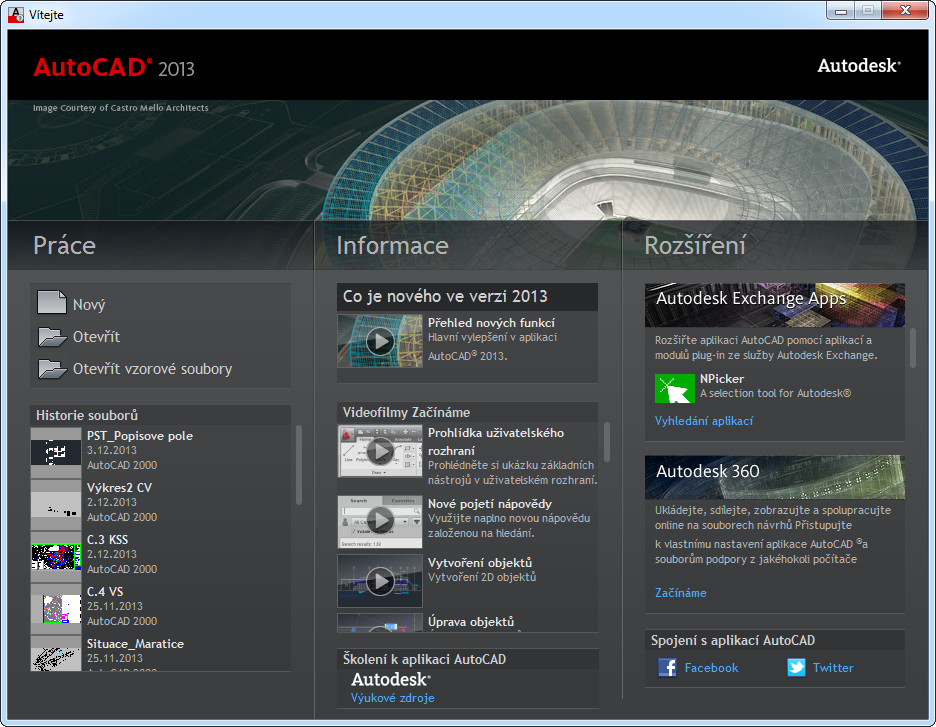

    <![CDATA[<strong>Autor:</strong> <a href="https://www.cadforum.cz/forum/member_profile.asp?PF=270">PepaR</a><br /><strong>Předmět:</strong> 18376<br /><strong>Zasláno:</strong> 03.pro.2013 v 20:22<br /><br />Díky za tip, ale to je dle mého vypne pouze úvodní logo (splash screen).<span style="font-size:10px"><br /><br />Upravil PepaR - 03.pro.2013 v 20:39</span>]]>

    <![CDATA[<strong>Autor:</strong> <a href="https://www.cadforum.cz/forum/member_profile.asp?PF=161">alfred</a><br /><strong>Předmět:</strong> 18376<br /><strong>Zasláno:</strong> 03.pro.2013 v 19:52<br /><br />Nevím jestli se pletu, ale nelze to nastavit jako parametr při spuštění? <br>Není to náhodou:&nbsp; <br><br>acad.exe /NOLOGO<br><br>nebo tak něco? <br>Parametr se přidá do spouštěcí ikony<br>]]>

    <![CDATA[<strong>Autor:</strong> <a href="https://www.cadforum.cz/forum/member_profile.asp?PF=270">PepaR</a><br /><strong>Předmět:</strong> 18376<br /><strong>Zasláno:</strong> 03.pro.2013 v 19:38<br /><br />Dobrý večer,<div><br></div><div>mám nainstalován AutoCAD 2013 SP2, kde mě neskutečně zlobí to, že nemohu vypnout úvodní obrazovku. Nevím proč, ale volba nezobrazovat úvodní obrazovku při každém spuštění prostě chybí, viz obrázek.</div><div><img src="uploads/270/ACAD_2013_Welcome.png" height="727" width="936" border="0" /><br></div><div><span style="line-height: 1.4;">Nevíte někdo prosím, jak ji vypnout nebo který klíč v registru toto nastavení řídí?</span></div><div><span style="line-height: 1.4;"><br></span></div><div><br></div><div>Předem děkuji za rady</div>]]>
