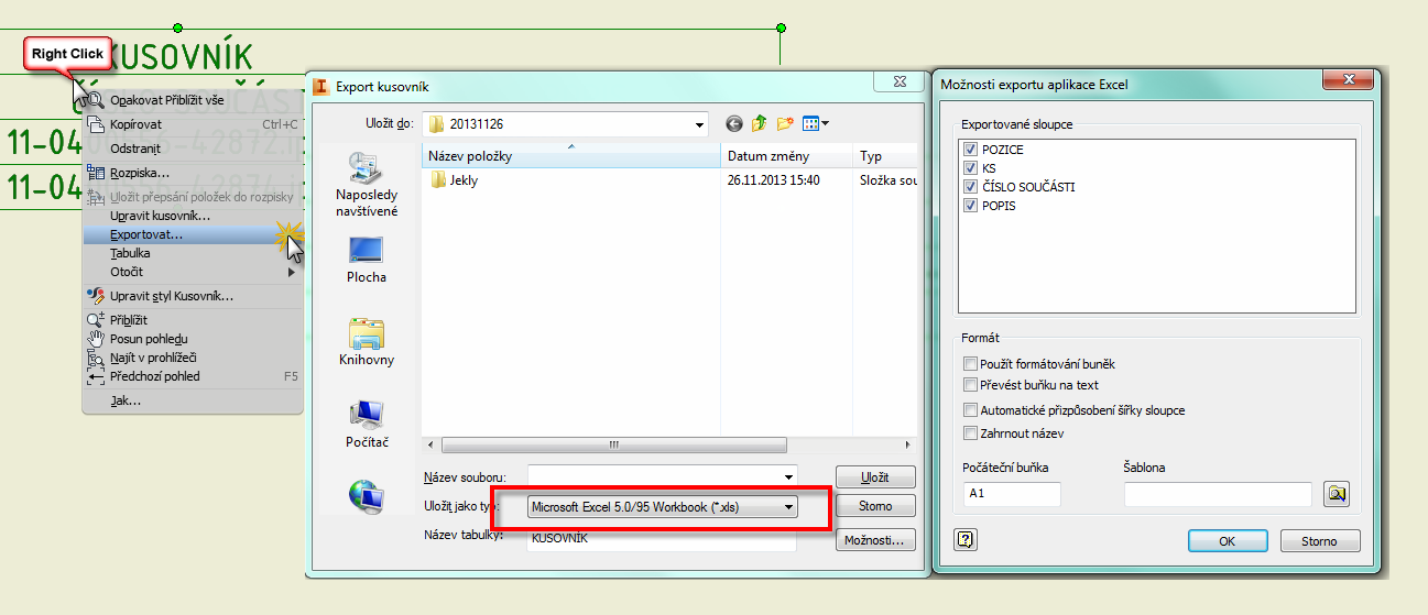

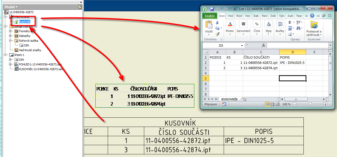

  <item>
   <title><![CDATA[Kusovník Inventor 2014 :  Exportovat kusovn&#237;k jde po&#345;&#225;d....]]></title>
   <link>https://www.cadforum.cz/forum/forum_posts.asp?TID=18385&amp;PID=82519&amp;title=kusovnik-inventor-2014#82519</link>
   <description>
    <![CDATA[<strong>Autor:</strong> <a href="https://www.cadforum.cz/forum/member_profile.asp?PF=9996">Navara</a><br /><strong>Předmět:</strong> 18385<br /><strong>Zasláno:</strong> 05.pro.2013 v 08:43<br /><br />Exportovat kusovník jde pořád. A vložit do výkresu jako OLE jde taky. Ale moc nefunguje jeho zobrazování na výkrese.<div><img src="http://www.cadforum.cz/forum/uploads/9996/5-12-2013_8-34-32.png" height="559" width="1297" border="0" /></div><div>&nbsp;</div><div><img src="uploads/9996/5-12-2013_8-41-06.png" height="595" width="1276" border="0" /></div>]]>
   </description>
   <pubDate>Thu, 05 Dec 2013 08:43:33 +0000</pubDate>
   <guid isPermaLink="true">https://www.cadforum.cz/forum/forum_posts.asp?TID=18385&amp;PID=82519&amp;title=kusovnik-inventor-2014#82519</guid>
  </item> 

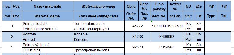

   <title><![CDATA[Kusovník Inventor 2014 : nechci aby takovou podobu m&#283;l...]]></title>
   <link>https://www.cadforum.cz/forum/forum_posts.asp?TID=18385&amp;PID=82516&amp;title=kusovnik-inventor-2014#82516</link>
   <description>
    <![CDATA[<strong>Autor:</strong> <a href="https://www.cadforum.cz/forum/member_profile.asp?PF=18210">Lestr</a><br /><strong>Předmět:</strong> 18385<br /><strong>Zasláno:</strong> 05.pro.2013 v 07:13<br /><br />nechci aby takovou podobu měl vygenerovaný kusovník. Kusovník by zůstal ve stávajícím formátu , ale myslel jsem si že bych ho vygeneroval do excelu /nevím kde by byl excelovský dokument kusovníku uložený ale pravděpodobně někde v souboru sestavy/<br>poté bych si buďto v tomto excelovském souboru vytvořil druhý list a v tom druhém listu bych měl v tabulce odkazy na první list.<br>a tento excelovský soubor bych vložil do výkresu ...<br>takto jsem to myslel. Né že bych nějak překonfigurovával základní kusovník .<br><br>Ale dřív šlo kusovník vyexportovat do excelu, ale teď to nejde a nebo nevím jak <img src="https://www.cadforum.cz/forum/smileys/smiley1.gif" border="0" alt="Smile" title="Smile" /><br>]]>
   </description>
   <pubDate>Thu, 05 Dec 2013 07:13:24 +0000</pubDate>
   <guid isPermaLink="true">https://www.cadforum.cz/forum/forum_posts.asp?TID=18385&amp;PID=82516&amp;title=kusovnik-inventor-2014#82516</guid>
  </item> 

   <title><![CDATA[Kusovník Inventor 2014 : dobr&#253; den pane Polesn&#253;, jak vlo&#382;it...]]></title>
   <link>https://www.cadforum.cz/forum/forum_posts.asp?TID=18385&amp;PID=82511&amp;title=kusovnik-inventor-2014#82511</link>
   <description>
    <![CDATA[<strong>Autor:</strong> <a href="https://www.cadforum.cz/forum/member_profile.asp?PF=18210">Lestr</a><br /><strong>Předmět:</strong> 18385<br /><strong>Zasláno:</strong> 04.pro.2013 v 15:58<br /><br />dobrý den pane Polesný, <br>jak vložit tabulku vím, šlo mi jen oto aby ta tabulka byla vazbena jakoby na kusovník. <br>Protože když si otevřu kusovník a vložím ho do listu výkresu tak bych chtěl aby měl podoby tabulky.<br>Proto jsem si myslel že bych si vyexportoval kusovník do excelu, na druhý list tohoto excelu bych vytvořil tabulku, která by vycházela z prvního listu /kusovník/ a tuto tabulku bych vložil do výkresu .<br><br>Nevím jestli jsem to vysvětlil srozumitelně&nbsp; .<br>Nějakou takovouto tabulku bych chtěl dostat na výkres<img src="uploads/18210/Tabulka_04122013.JPG" height="186" width="781" border="0" /><br>]]>
   </description>
   <pubDate>Wed, 04 Dec 2013 15:58:40 +0000</pubDate>
   <guid isPermaLink="true">https://www.cadforum.cz/forum/forum_posts.asp?TID=18385&amp;PID=82511&amp;title=kusovnik-inventor-2014#82511</guid>
  </item> 
