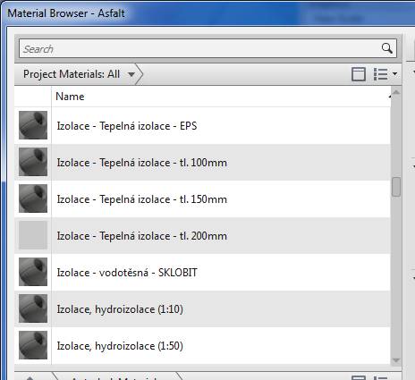

    <![CDATA[<strong>Autor:</strong> <a href="https://www.cadforum.cz/forum/member_profile.asp?PF=45">statecny</a><br /><strong>Předmět:</strong> 18412<br /><strong>Zasláno:</strong> 19.pro.2013 v 13:18<br /><br />Materiály s tloušťkou jsou tam kvůli správnému zobrazení šrafovací vzoru - v tomto případě vlnovky izolace.]]>

    <![CDATA[<strong>Autor:</strong> <a href="https://www.cadforum.cz/forum/member_profile.asp?PF=74">Peter Jirat</a><br /><strong>Předmět:</strong> 18412<br /><strong>Zasláno:</strong> 18.pro.2013 v 08:26<br /><br />Jedna věc, která se mi moc nelíbí, jsou materiály definované s "tloušťkou". Napr. izolace 100 atd:<img src="uploads/74/materialy2014.jpg" height="425" width="464" border="0" /><div>Potřebujete je tam mít takto definované kvůli nějakým výpočtům, zvláštnímu zobrazení (šrafa?) nebo jaký je důvod? Nepřijde mi to vhodné :-(</div><div><br></div>]]>

    <![CDATA[<strong>Autor:</strong> <a href="https://www.cadforum.cz/forum/member_profile.asp?PF=45">statecny</a><br /><strong>Předmět:</strong> 18412<br /><strong>Zasláno:</strong> 16.pro.2013 v 10:28<br /><br />Děkji za upozornění. Text je opraven.<div></div><div>Žádný specifický důvod pro 2 materiály typu Polystyren není.&nbsp;Do projektu se dostal pravděpodobně s nějakou rodinou při mačítání do projektu. Bohužel Revit neupozorňuje při mazání materiálu, ke kterým prvkům je přiřazen (je již mimochodem na wish listu)&nbsp;a tedy by bylo velmi pracné procházet jednotlivé komponenty a sjednotit použitý materiál.</div><div>&nbsp;</div><div>U niky se mi nepodařilo vygenerovat jiný náhled. </div>]]>
