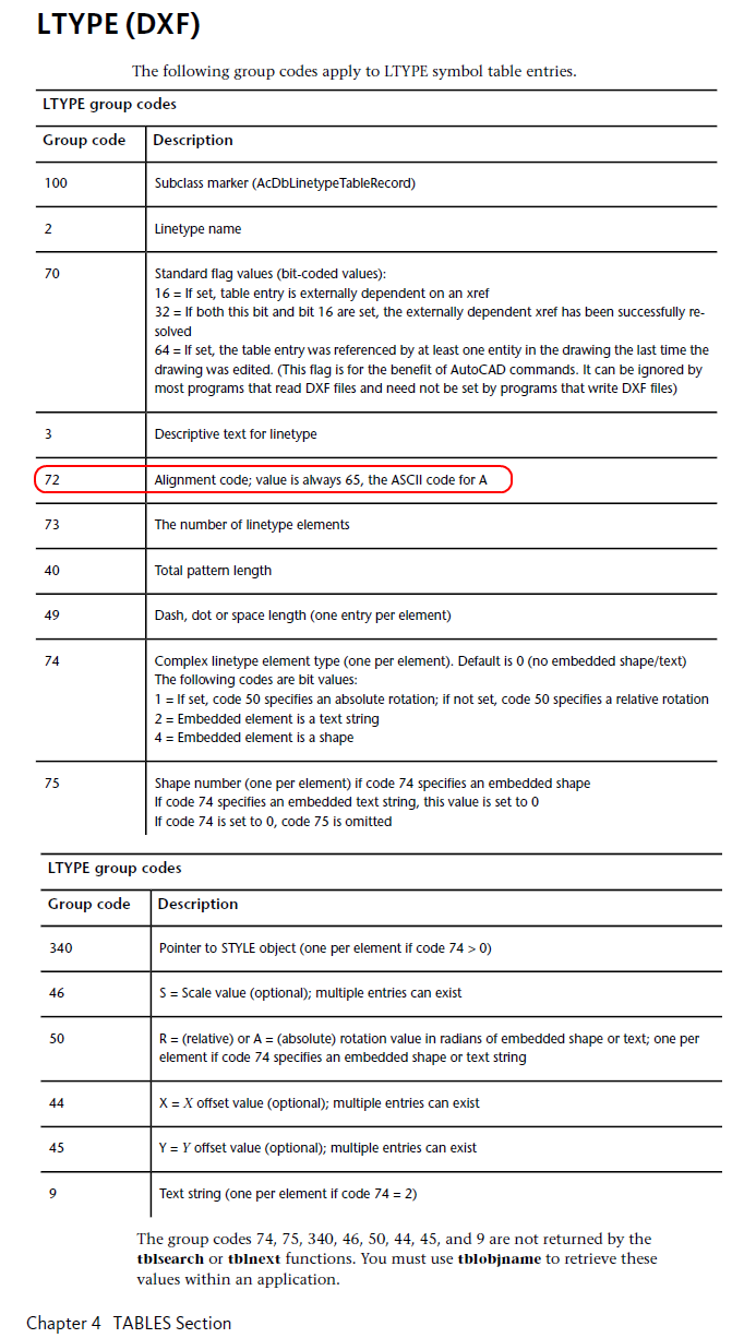

    <![CDATA[<strong>Autor:</strong> <a href="https://www.cadforum.cz/forum/member_profile.asp?PF=1045">johny</a><br /><strong>Předmět:</strong> 18420<br /><strong>Zasláno:</strong> 17.pro.2013 v 13:50<br /><br />Jdete na to trochu nestastne. S prekryvanim budete mit jen problemy. Udelejte si jednu definici se vsim co je treba, ctverec v shx urcite nekde najdete, nebo si ho udelejte dle meho prispevku vyse.<div>Kdyz uz teda po vasem, ten vas konkretni pripad je to trochu komplikovanejsi, pac definici nesmite zacit mezerou.</div><div><div>*_DG-30,_ &nbsp; &nbsp; &nbsp; &nbsp;_</div><div>A,.2,-17.6,.2</div><div>*_DG-31,__ &nbsp; _ &nbsp; __&nbsp;</div><div>A,.2,-5.8,6,-5.8,.2</div></div><div><br></div><div>PS. Nejak mi unikla pointa toho, proc stejnou definici opakujete porad dokola&nbsp;<span style=": rgb251, 251, 253; color: rgb54, 69, 90; line-height: 1.4;">.4,-17.6,.4,-17.6,.4,...</span></div>]]>
   </description>

    <![CDATA[<strong>Autor:</strong> <a href="https://www.cadforum.cz/forum/member_profile.asp?PF=81">vbehun</a><br /><strong>Předmět:</strong> 18420<br /><strong>Zasláno:</strong> 17.pro.2013 v 11:54<br /><br />V definici typu čar je zarovnání typu A (viz nápověda).<br> ---<br><i>Aplikace podporuje pouze zarovnání                        typu&nbsp;A, které zaručuje, že koncové body čar a oblouků budou začínat a končit čárkou. Zadáním <em ="str&#111;ng"="">A</em> do pole zarovnání je nutné určit zarovnání typu A.                         <br>Pokud to vzor dovolí, posune jej aplikace AutoCAD tak, aby čárou začínala a končila alespoň polovina délky příslušné čárky. <b>                       Pokud je to potřeba, je první a poslední čárka prodloužena</b>. Pokud je čára příliš krátká a nevejde se na ni ani jedna sekvence                         čárky a tečky, bude mezi oběma koncovými body nakreslena souvislá čára. <br>Je nutné vložit                        pouze jedno kompletní opakování vzoru typu čáry definované popisy vzoru. Při kreslení typu čáry použije aplikace pro počáteční                        a koncovou čárku první popis vzoru. Mezi první a poslední čárkou se vykresluje vzor sekvenčně, počínaje na druhé pozici a                        v případě potřeby znovu cyklicky od první pozice.<br></i>---<br>Třebaže čára DG-18 je definována jako začínající úsečkou délky 0.4 jednotek, tak ve skutečnosti je první čárka prodloužena.<br>---<br>Vykreslete si každou čáru jinou barvou pro lepší přehlednost.<br>]]>
   </description>
   <pubDate>Tue, 17 Dec 2013 11:54:09 +0000</pubDate>

    <![CDATA[<strong>Autor:</strong> <a href="https://www.cadforum.cz/forum/member_profile.asp?PF=18052">racto0</a><br /><strong>Předmět:</strong> 18420<br /><strong>Zasláno:</strong> 17.pro.2013 v 10:44<br /><br />Tak preedsa ešte niečo. Nejdem vytvárať nové vlákno možno budete mi vedieť aj tu poradiť.<div>Mám dve čiary. jednu mam s usečkou 6 a medzerou 12. a druhú som sa snažil vyrobiť s usečkou 0,4 a medzerou 17,6. Tie dve čiary som si chcel na seba naložiť aby mi ta s tou 0,4 medzerou zapasovala presne do stredu tej medzery 12-tsky</div><div>(prikladam dwg aby to bolo jasnejšie)</div><div>ale čo čert nechce mne to vždy hádže do stredu&nbsp;tej&nbsp;úsečky</div><div>Je možne nejako to upraviť :(<img src="https://www.cadforum.cz/forum/smileys/smiley5.gif" height="17" width="17" border="0" alt="C&#111;nfused" title="C&#111;nfused" /></div><div>tu čiaru 0,4 som zadefinoval&nbsp;jednoducho:</div><div>*_DG-18,__ __ __ __ __ __ __ __ __ __ __ __ <br>A,.4,-17.6,.4,-17.6,.4,-17.6,.4,-17.6</div><div><a href="uploads/18052/pomoc_ciara_2.dwg" target="_blank" rel="nofollow">uploads/18052/pomoc_ciara_2.dwg</a>&nbsp;</div>]]>
   </description>
