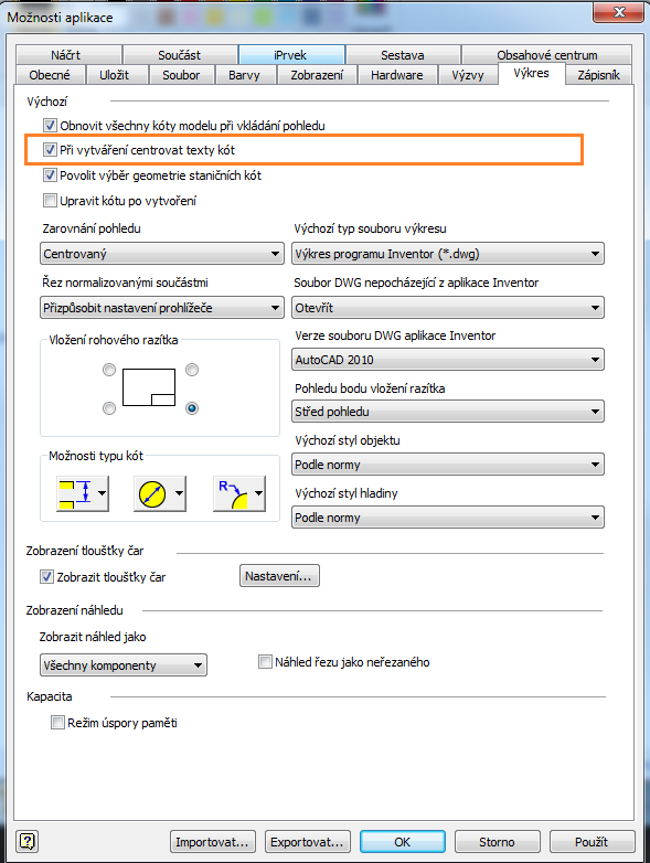

  <item>
   <title><![CDATA[Vystředění textu kóty na střed : Tak po hled&#225;n&#237; jsem to kone&#269;n&#283;...]]></title>
   <link>https://www.cadforum.cz/forum/forum_posts.asp?TID=18424&amp;PID=82701&amp;title=vystredeni-textu-koty-na-stred#82701</link>
   <description>
    <![CDATA[<strong>Autor:</strong> <a href="https://www.cadforum.cz/forum/member_profile.asp?PF=28678">mhozak</a><br /><strong>Předmět:</strong> 18424<br /><strong>Zasláno:</strong> 11.pro.2013 v 10:23<br /><br />Tak po hledání jsem to konečně našel, taky mě to mohlo napadnout..<div><br></div><div>Možnosti aplikace -&gt; Výkres</div><div><br></div><div><img src="uploads/28678/Text_oprava.png" height="782" width="590" border="0" /><br></div>]]>

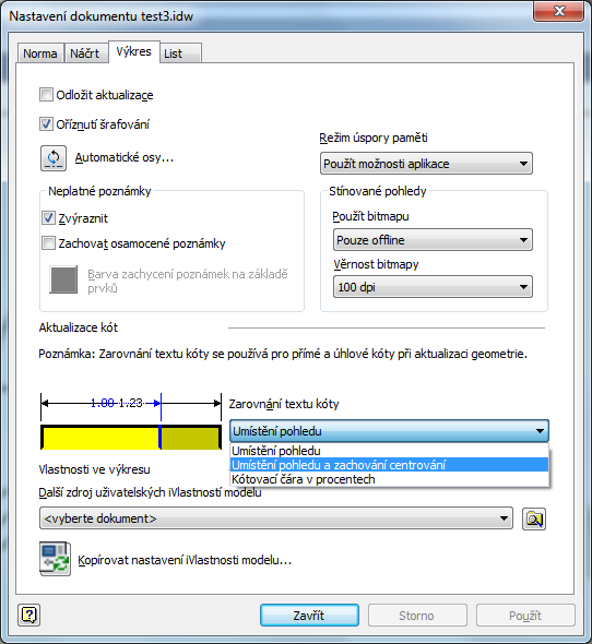

  <item>
   <title><![CDATA[Vystředění textu kóty na střed : bohu&#382;el st&#225;le beze zm&#283;ny. Zkou&#353;el...]]></title>
   <link>https://www.cadforum.cz/forum/forum_posts.asp?TID=18424&amp;PID=82679&amp;title=vystredeni-textu-koty-na-stred#82679</link>
   <description>
    <![CDATA[<strong>Autor:</strong> <a href="https://www.cadforum.cz/forum/member_profile.asp?PF=28678">mhozak</a><br /><strong>Předmět:</strong> 18424<br /><strong>Zasláno:</strong> 11.pro.2013 v 07:56<br /><br />bohužel stále beze změny. Zkoušel jsem uvedené nastavení několikrát měnit, ale text se stále chová, tak jak jsem popisoval výše..]]>

  <item>
   <title><![CDATA[Vystředění textu kóty na střed :  Ov&#283;&#345;te pros&#237;m toto nastaven&#237;...]]></title>
   <link>https://www.cadforum.cz/forum/forum_posts.asp?TID=18424&amp;PID=82658&amp;title=vystredeni-textu-koty-na-stred#82658</link>
   <description>
    <![CDATA[<strong>Autor:</strong> <a href="https://www.cadforum.cz/forum/member_profile.asp?PF=9">Vladimír Michl</a><br /><strong>Předmět:</strong> 18424<br /><strong>Zasláno:</strong> 10.pro.2013 v 15:16<br /><br />Ověřte prosím toto nastavení (ve verzi 2011) asi bude vypadat trochu jinak - Nastavení dokumentu:<div></div><div><img src="uploads/9/DIMCENTER.png" height="590" width="542" border="0" /></div>]]>
   </description>
   <pubDate>Tue, 10 Dec 2013 15:16:40 +0000</pubDate>
   <guid isPermaLink="true">https://www.cadforum.cz/forum/forum_posts.asp?TID=18424&amp;PID=82658&amp;title=vystredeni-textu-koty-na-stred#82658</guid>
  </item> 

  <item>
   <title><![CDATA[Vystředění textu kóty na střed : Dobr&#253; den,v posledn&#237; dob&#283; m&#225;m...]]></title>
   <link>https://www.cadforum.cz/forum/forum_posts.asp?TID=18424&amp;PID=82656&amp;title=vystredeni-textu-koty-na-stred#82656</link>
   <description>
    <![CDATA[<strong>Autor:</strong> <a href="https://www.cadforum.cz/forum/member_profile.asp?PF=28678">mhozak</a><br /><strong>Předmět:</strong> 18424<br /><strong>Zasláno:</strong> 10.pro.2013 v 14:07<br /><br />Dobrý den,<div>v poslední době mám trochu problémy s Inventorem 2011.</div><div>Při kótování ve výkrese mi nestředí text kóty na střed. Pouze když podržím CTRL.</div><div><br></div><div>Prosím tedy o radu, jak toto nastavení obrátit, tak aby vždy vystředil text na střed a při podržení CRTL ji uvolnil.</div><div><br></div><div>Mnohokrát děkuji a omlouvám se za případnou neznalost.</div><div><br></div><div>PS: Zkoušel jsem hledat, ale nenašel.</div>]]>
   </description>
   <pubDate>Tue, 10 Dec 2013 14:07:06 +0000</pubDate>
   <guid isPermaLink="true">https://www.cadforum.cz/forum/forum_posts.asp?TID=18424&amp;PID=82656&amp;title=vystredeni-textu-koty-na-stred#82656</guid>
  </item> 
