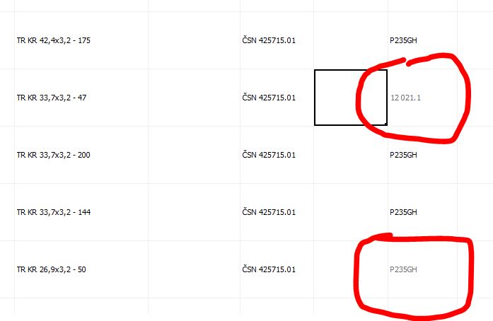

    <![CDATA[<strong>Autor:</strong> <a href="https://www.cadforum.cz/forum/member_profile.asp?PF=28496">dusek</a><br /><strong>Předmět:</strong> 18458<br /><strong>Zasláno:</strong> 18.pro.2013 v 15:54<br /><br />dobře, ale proč jim nejde měnit vlastnost materiál? všechno je stejné, všechno kromě materiálu měnit jde, tak proč nejde měnit ten materiál? <br>]]>

    <![CDATA[<strong>Autor:</strong> <a href="https://www.cadforum.cz/forum/member_profile.asp?PF=27404">Lubomír Polesný</a><br /><strong>Předmět:</strong> 18458<br /><strong>Zasláno:</strong> 18.pro.2013 v 14:59<br /><br />Dobrý den,<div>&nbsp;</div><div>toto je označení pro sloučené položky (to jsou součásti, které mají stejnou vlastnost Číslo součásti). Viz druhá ikona zprava pod titulkem dialogového okna.</div>]]>

    <![CDATA[<strong>Autor:</strong> <a href="https://www.cadforum.cz/forum/member_profile.asp?PF=28496">dusek</a><br /><strong>Předmět:</strong> 18458<br /><strong>Zasláno:</strong> 18.pro.2013 v 11:47<br /><br />Nakupované tam nemám, ale teď koukám, že to má jinou ikonu než ostatní (viz. obrázek). Znamená to Zvýšenou úroveň. Je to v podsestavě podsestavy, tak možná proto, ale mám tam i jiné díly, které jsou v podsestavách a ty jsou normální ...<img src="uploads/28496/Rozpiska_material_01.JPG" height="425" width="847" border="0" /><br>]]>

    <![CDATA[<strong>Autor:</strong> <a href="https://www.cadforum.cz/forum/member_profile.asp?PF=14067">raspi</a><br /><strong>Předmět:</strong> 18458<br /><strong>Zasláno:</strong> 18.pro.2013 v 11:34<br /><br />Nemáte náhodou podle té šedé barvy textu u těch součástí ve sloupci "Struktura rozpisky" nastaveno na "Nakupované"?<br><br>Aha tak tím to asi nebude, zkoušel jsem si to upravit. <br><br>Max. mě napadá, jestli ty díly nejsou uloženy ve složce, která je v nastavení projektu jako "Knihovny". Takto jsem si ukládal příruby EN 1092 a myslel jsem si, že na nich nic měnit nebudu. No a vydrželo mě to právě do doby, než jsem potřeboval změnit materiál.<br><span style="font-size:10px"><br /><br />Upravil raspi - 18.pro.2013 v 11:47</span>]]>

    <![CDATA[<strong>Autor:</strong> <a href="https://www.cadforum.cz/forum/member_profile.asp?PF=28496">dusek</a><br /><strong>Předmět:</strong> 18458<br /><strong>Zasláno:</strong> 18.pro.2013 v 10:47<br /><br />zmeni, ale ztrácím výhodu hromadné záměny. Ono ten materiál jde změnit už v Strukturované rozpisce, ale musím to pak hledat, případně v iVlastnostech, ale musím zase každý dál otevřít zvlášť.<br>]]>

    <![CDATA[<strong>Autor:</strong> <a href="https://www.cadforum.cz/forum/member_profile.asp?PF=51674">waldosinka</a><br /><strong>Předmět:</strong> 18458<br /><strong>Zasláno:</strong> 18.pro.2013 v 10:44<br /><br />a ked zmenite material v iVlastnostiah nezmeni sa material v rozpiske?<br>poznam isty program bom editor&nbsp; v ktorom sa daju manualne robit upravy ale to v tom najkrajnejsom pripade ak sa neda inak<br><span style="font-size:10px"><br /><br />Upravil waldosinka - 18.pro.2013 v 10:48</span>]]>

    <![CDATA[<strong>Autor:</strong> <a href="https://www.cadforum.cz/forum/member_profile.asp?PF=28496">dusek</a><br /><strong>Předmět:</strong> 18458<br /><strong>Zasláno:</strong> 18.pro.2013 v 10:18<br /><br /><img src="uploads/28496/Rozpiska_material.JPG" height="454" width="697" border="0" />Dobrý den,<br><br>potřebuji hromadně přeměnit materiál položek v rozpisce. Abych to měl rychle, tak si otevřu v sestavě rozpisku, dám kartu Pouze součásti, seřadím podle názvu a jedu. Leč, již po několikáté jsem narazil na problém, že ač je položka vydaná z Vaultu, tak mi nedovolí zaměnit materiál. Ostatní vlastnosti měnit jde, jen ten materiál je "zablokovaný". Zvláštní také je, že když přepnu do Strukturované rozpisky, tak už měnit materiál jde. Snažil jsem se přijít na to čím to, ale bohužel jsem se nedopátral řešení. Nepotkal se už někdo s tím? Neví někdo co s tím?<br><br>Děkuji<br>V.D.<br><span style="font-size:10px"><br /><br />Upravil dusek - 18.pro.2013 v 10:36</span>]]>
