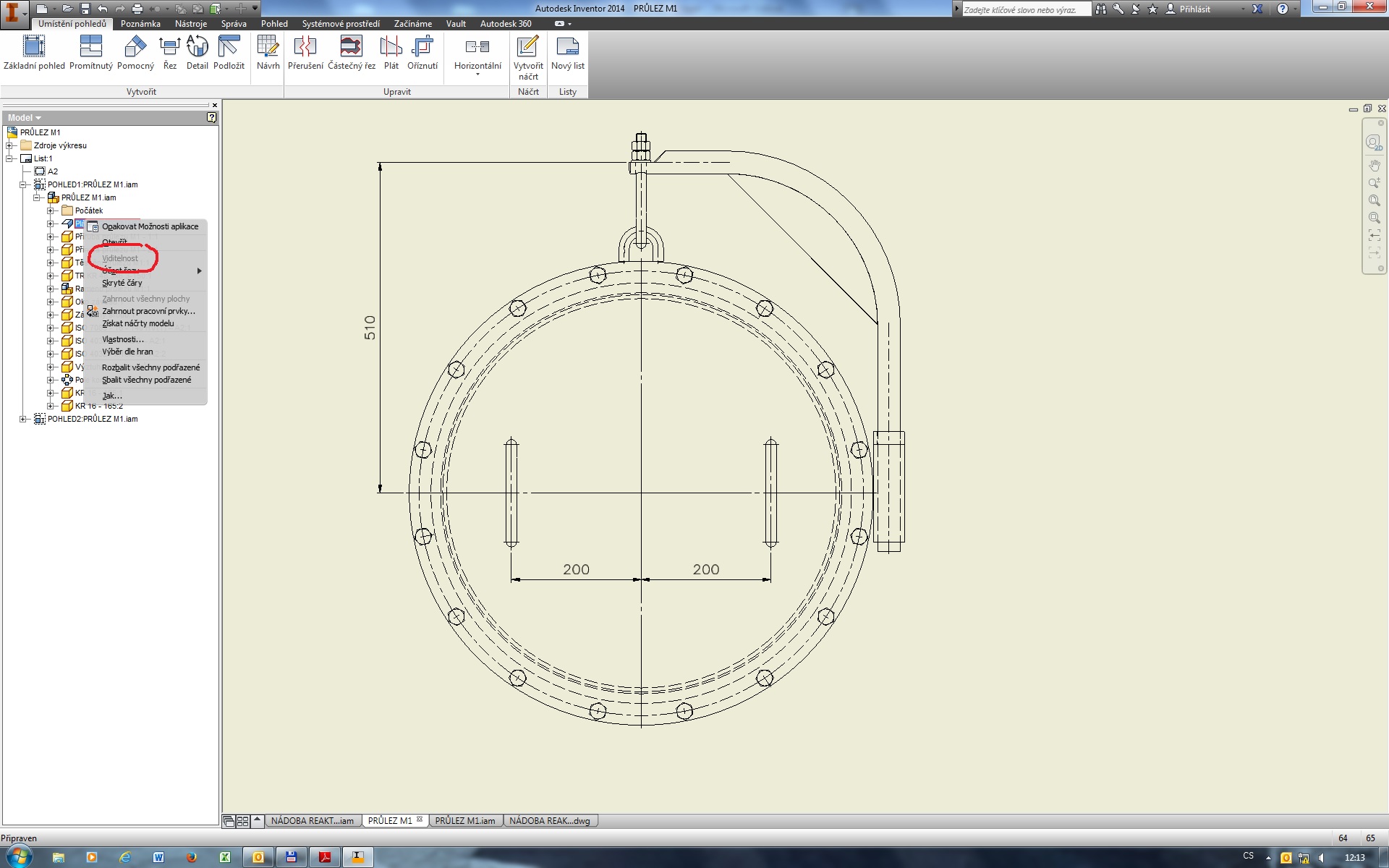

    <![CDATA[<strong>Autor:</strong> <a href="https://www.cadforum.cz/forum/member_profile.asp?PF=14067">raspi</a><br /><strong>Předmět:</strong> 18461<br /><strong>Zasláno:</strong> 19.pro.2013 v 12:54<br /><br />Ha, díky, už to mám. <br><br>Teda taková kravina a já to hledám půl dne. :-)<br>]]>

    <![CDATA[<strong>Autor:</strong> <a href="https://www.cadforum.cz/forum/member_profile.asp?PF=9">Vladimír Michl</a><br /><strong>Předmět:</strong> 18461<br /><strong>Zasláno:</strong> 19.pro.2013 v 12:41<br /><br />Viz též starší tip:<div><a href="http://www.cadforum.cz/cadforum/qaID.asp?tip=6400">http://www.cadforum.cz/cadforum/qaID.asp?tip=6400</a></div>]]>

    <![CDATA[<strong>Autor:</strong> <a href="https://www.cadforum.cz/forum/member_profile.asp?PF=71">Pavel Žáček</a><br /><strong>Předmět:</strong> 18461<br /><strong>Zasláno:</strong> 19.pro.2013 v 12:35<br /><br />Zrušte asociativitu u pohledu.]]>

    <![CDATA[<strong>Autor:</strong> <a href="https://www.cadforum.cz/forum/member_profile.asp?PF=14067">raspi</a><br /><strong>Předmět:</strong> 18461<br /><strong>Zasláno:</strong> 19.pro.2013 v 12:24<br /><br />Jak nastavím volbu "Viditelnost" na aktivní? Potřebuji nějaké díly zneviditelnit a nějak to nejde. Zajímavé je to, že na jednom starším výkresu to na jednom pohledu jde a, ale když tam ten samý model dám znovu, tak už to nejde.<br><br><img src="uploads/14067/Viditelnost.jpg" height="1200" width="1920" border="0" /><br>]]>
