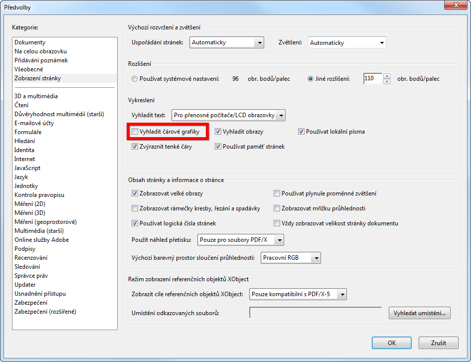

    <![CDATA[<strong>Autor:</strong> <a href="https://www.cadforum.cz/forum/member_profile.asp?PF=53776">theremi</a><br /><strong>Předmět:</strong> 18483<br /><strong>Zasláno:</strong> 29.pro.2013 v 22:06<br /><br />Tak, zkusil jsem a opravdu ty čáry zmizely, díky. Ovšem pochopitelně s tím poklesla i kvalita zobrazování jiných čar.<div><br></div><div>Ještě to vytisknu a uvidím, každopádně jsem vděčný za Vaše rady, jsem zase o něco chytřejší.</div>]]>

    <![CDATA[<strong>Autor:</strong> <a href="https://www.cadforum.cz/forum/member_profile.asp?PF=270">PepaR</a><br /><strong>Předmět:</strong> 18483<br /><strong>Zasláno:</strong> 29.pro.2013 v 21:40<br /><br />Ještě prosím&nbsp;zkuste v PDF prohlížeči (Adobe Acrobat Reader) možnost <b>Vyhladit čárové grafiky</b>. Najdete ji v menu <i>Úpravy – Předvoby... – Zobrazení stránky</i>.<div><img src="uploads/270/Acrobat_Reader_Nastaveni_pro_ACAD_srafy.png" height="726" width="945" border="0" /><br></div><div>Dejte prosím vědět, zda to pomohlo.</div><span style="font-size:10px"><br /><br />Upravil PepaR - 29.pro.2013 v 21:47</span>]]>

    <![CDATA[<strong>Autor:</strong> <a href="https://www.cadforum.cz/forum/member_profile.asp?PF=53776">theremi</a><br /><strong>Předmět:</strong> 18483<br /><strong>Zasláno:</strong> 29.pro.2013 v 21:28<br /><br />Díky, snad to půjde dobře.<div><br></div><div>Jinak řeším to přes ten plotr DWG to PDF.</div>]]>
