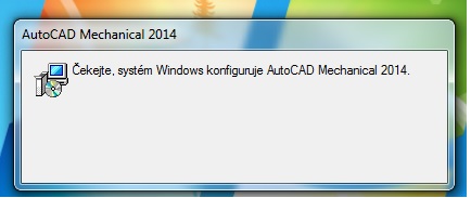

    <![CDATA[<strong>Autor:</strong> <a href="https://www.cadforum.cz/forum/member_profile.asp?PF=9">Vladimír Michl</a><br /><strong>Předmět:</strong> 18486<br /><strong>Zasláno:</strong> 22.led.2014 v 15:48<br /><br />Ano, mohlo to souviset navíc i s něčím dalším (práva, .Net, verze instalační služby, verze virové databáze...), ale několik dalších dotazů s podobnými symptomy je na fóru i na Helpdesku a vždy se týkají strojů s Avast!em.]]>

    <![CDATA[<strong>Autor:</strong> <a href="https://www.cadforum.cz/forum/member_profile.asp?PF=13700">jirka100</a><br /><strong>Předmět:</strong> 18486<br /><strong>Zasláno:</strong> 22.led.2014 v 15:26<br /><br />Ja osobne bych Avastu vinu nedaval. Instalace nove verze AutoCADu se delala na dva pocitace, ktere mely temer shodnou softwarovou vybavu, vcetne Avastu. Na jednom pocitaci to probehlo naprosto hladce, na druhem se pak obevily hlasky se zapisem klicu.<br />Proc se to tak chovalo muze mit myslim vice pricin, samotne Win7 nevyjimaje.<br />Kazdopadne jsem rad, ze to je vyresene a vse funguje....vcetne Avastu <br />  <img src="https://www.cadforum.cz/forum/smileys/smiley1.gif" border="0" align="middle" /> .<br />J.]]>

    <![CDATA[<strong>Autor:</strong> <a href="https://www.cadforum.cz/forum/member_profile.asp?PF=13700">jirka100</a><br /><strong>Předmět:</strong> 18486<br /><strong>Zasláno:</strong> 20.led.2014 v 20:10<br /><br />Dekuji vsem za podnety a napady ohledne problemu s kazdodenni konfiguraci AutoCADu ve Win7.<br /><br />Problem jsem nakonec vyresil, ackoliv drsne a razantne, ale vyresil.<br />Sel jsem cestou kompletni reinstalace Win7 s naslednou instalaci kompletniho baliku Autodesku verze 2014 (AutoCAD, Inventor atd.)<br />Vse probehlo zcela bez problemu a nyni se AutoCAD chova naprosto korektne k moji velke spokojenosti.<br /><br />Skoda, ze se musel adelat ta reinstalace, preci jen to bylo pres osm hodin prace. Proto se vzdy desim nove verze z dilny Autodesku, co mi zase prinese za prekvapko  <img src="https://www.cadforum.cz/forum/smileys/smiley5.gif" border="0" align="middle" /> .<br /><br />Jeste jednou vsem dekuji za komentare.<br />Jirka.]]>

    <![CDATA[<strong>Autor:</strong> <a href="https://www.cadforum.cz/forum/member_profile.asp?PF=9">Vladimír Michl</a><br /><strong>Předmět:</strong> 18486<br /><strong>Zasláno:</strong> 04.led.2014 v 11:52<br /><br />Opakované spouštění sekundárního instalátoru je důsledek onoho odmítnutého zápisu do Registry. Kromě přístupových práv mohl být příčinou zásah nějakého antiviru.]]>

    <![CDATA[<strong>Autor:</strong> <a href="https://www.cadforum.cz/forum/member_profile.asp?PF=270">PepaR</a><br /><strong>Předmět:</strong> 18486<br /><strong>Zasláno:</strong> 02.led.2014 v 00:25<br /><br />Zkusil bych nejprve opravit instalaci, když během ní byla hlášena chyba.]]>

    <![CDATA[<strong>Autor:</strong> <a href="https://www.cadforum.cz/forum/member_profile.asp?PF=13700">jirka100</a><br /><strong>Předmět:</strong> 18486<br /><strong>Zasláno:</strong> 01.led.2014 v 22:57<br /><br />Dobry den,<br /><br />Žádná taková aplikace by tam neměla být, nebo o ní alespoň nevím. Jediná zásadnější věc která tam skrytě běží, tak je antivir Avast Internet Security, nicméně ten je na notebooku, kde to je bez problému také.<br />Co bych ale chtěl zmínit, je určitý problém, který byl během instalace AutoCADu 2014 a to hlášení o nemožnosti "...zapsat nějaký klíč..." nebo tak něco. Ačkoliv jsem byl "administrátor", systém nechtěl povolit nějaké zápisy. Myslím, že to díky tomu možná přetrvává do současného stavu, nicméně co s tím fakt nevím. Předchozí verze AutoCAD 2013 byla ale absolutně bez problému.<br /><br />Jirka]]>

    <![CDATA[<strong>Autor:</strong> <a href="https://www.cadforum.cz/forum/member_profile.asp?PF=270">PepaR</a><br /><strong>Předmět:</strong> 18486<br /><strong>Zasláno:</strong> 31.pro.2013 v 09:54<br /><br />Dobrý den,<div><br></div><div>a nemáte prosím nainstalovánu na počítači nějakou aplikaci, která hlídá přístup do registrů, případně je čistí?</div>]]>

    <![CDATA[<strong>Autor:</strong> <a href="https://www.cadforum.cz/forum/member_profile.asp?PF=13700">jirka100</a><br /><strong>Předmět:</strong> 18486<br /><strong>Zasláno:</strong> 31.pro.2013 v 09:36<br /><br />Při každém novém spuštění AutoCADu 2014, po zapnutí počítače, se mi nejprve objeví hláška "Čekejte, systém Windows konfiguruje AutoCAD Mecnanical2014", objeví se ukazatel úrovně načítání a po ukončení procesu se AutoCAD 2014 v pohodě nastartuje. Po vypnutí AutoCADu a jeho novém spuštění při zapnutém počítači se to již neobjeví a někdy se to dokonce neobjevuje ani po vypnutí a zapnutí PC v ten samy den.<br />Druhý den ráno, po zapnutí PC a AutoCADu se to ale opět na 98% ukáže (2% chci říci, že párkrát se to neukázalo, ale je to spíše výjimka).<br />Myslím, že se do systému Windows 7 nezapíše poslední nakonfigurovaný stav a proto se to vždy opakuje. Už jsem zkoušel AutoCAD spustit jako administrátor, před vypnutím PC jsem stroj jenom uspal, ale vše marné. Stále to obtěžuje a nevím (pokud nechci vyzkoušet razantní cestu kompletní reinstalace PC) jak to vyřešit. Pevný disk v PC je SSD do PCI, OS je Windows 7.<br />A ještě pro doplnění, na notebooku mam stejnou konfiguraci a zde je vše OK.<br />Děkuji za případné rady či sdílení podobné zkušenosti předem.<br /><br /><img src="uploads/13700/K&#111;nfigurace_AutoCAD.jpg" border="0" />]]>
