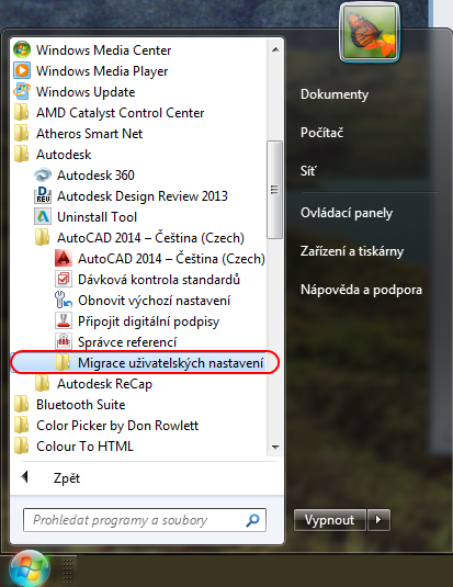

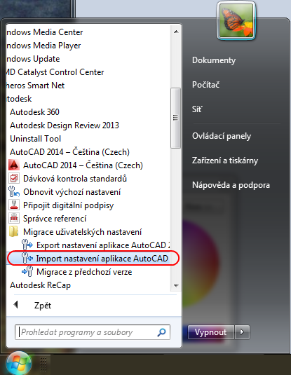

    <![CDATA[<strong>Autor:</strong> <a href="https://www.cadforum.cz/forum/member_profile.asp?PF=81">vbehun</a><br /><strong>Předmět:</strong> 18488<br /><strong>Zasláno:</strong> 02.led.2014 v 08:31<br /><br />Windows 8 / 8.1 by si v Metru (Modern UI) měly rovněž vytvořit složku Autodesk, podobně jako Windows 7 na obrázcích v přílohách pro "Nabídka Start" - "Všechny programy" - "Autodesk".<br>Jinak hledejte v adresáři, kde máte nainstalován Autocad (=%acaddir%), soubor "AdMigrator.exe". Ten může mít podle druhu úlohy následující parametry:<br>---<br>Export: "%acaddir%\AdMigrator.exe" /e /product "ACAD" /language "cs-CZ"<br>Import:"%acaddir%\AdMigrator.exe" /i /product "ACAD" /language "cs-CZ"<br>Migrace: "%acaddir%\AdMigrator.exe" /product "ACAD" /language "cs-CZ"<br>---<br><img src="uploads/81/Migrace-1.png" height="535" width="413" border="0" /><br><br><img src="uploads/81/Migrace-2.png" height="535" width="415" border="0" /><br>]]>
