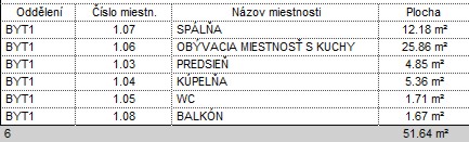

   <title><![CDATA[Plocha : Je docela mo&#382;n&#233;, &#382;e m&#225;te v jedn&#233;...]]></title>
   <link>https://www.cadforum.cz/forum/forum_posts.asp?TID=18491&amp;PID=83004&amp;title=plocha#83004</link>
   <description>
    <![CDATA[<strong>Autor:</strong> <a href="https://www.cadforum.cz/forum/member_profile.asp?PF=270">PepaR</a><br /><strong>Předmět:</strong> 18491<br /><strong>Zasláno:</strong> 02.led.2014 v 10:51<br /><br />Je docela možné, že máte v jedné z místností tohoto podlaží o trošku vetší plochu v řádu tisícin, a to pak dělá neplechu.]]>

   <title><![CDATA[Plocha : Dobr&#253; den,nebojte se nejedn&#225; se...]]></title>
   <link>https://www.cadforum.cz/forum/forum_posts.asp?TID=18491&amp;PID=83001&amp;title=plocha#83001</link>
   <description>
    <![CDATA[<strong>Autor:</strong> <a href="https://www.cadforum.cz/forum/member_profile.asp?PF=270">PepaR</a><br /><strong>Předmět:</strong> 18491<br /><strong>Zasláno:</strong> 02.led.2014 v 09:51<br /><br />Dobrý den,<div><br></div><div>nebojte se nejedná se o chybu. Revit pracuje se zaokrouhlováním podobně jako Excel, tzn. nejprve sečte přesné hodnoty ze všech místností a teprve pak je zaokrouhlí. Jde to ale vyřešit přidáním vlastního pole se vzorcem pro přepočet a následným skrytím hodnoty plochy vypočítané Revitem.</div><div><br></div><div>Zasílám odkaz na anglické články, kde je popsán postup:</div><div><ul><li><a href="http://whatrevitwants.blogspot.com.au/2012/08/area-calculati&#111;n-totals-rounding-and.html" target="_blank" rel="nofollow">What Revit Wants &nbsp;Area Calculation Totals - Rounding and Precision</a><span style="line-height: 1.4;">.</span></li><li><a href="http://whatrevitwants.blogspot.cz/2012/08/solved-area-calculati&#111;n-totals-rounding.html" target="_blank" rel="nofollow">What Revit Wants &nbsp;SOLVED &nbsp;Area Calculation Totals - Rounding and Precision</a><span style="line-height: 1.4;">.</span></li></ul></div><div><br></div>]]>

   <title><![CDATA[Plocha : pr&#237;jemn&#253; de&#328;.Neviete mi poradi&#357;,...]]></title>
   <link>https://www.cadforum.cz/forum/forum_posts.asp?TID=18491&amp;PID=82996&amp;title=plocha#82996</link>
   <description>
    <![CDATA[<strong>Autor:</strong> <a href="https://www.cadforum.cz/forum/member_profile.asp?PF=20160">bielko</a><br /><strong>Předmět:</strong> 18491<br /><strong>Zasláno:</strong> 02.led.2014 v 08:30<br /><br />príjemný deň.<div>Neviete mi poradiť, prečo pri sčítaní plôch jednotlivých miestností mi pri byte č.1 spočítalo plochu na 51,64 m2, keď je to 51,63 m2? Mám to nastavené na zaokrúhlenie na dve desatiné miesta.<img src="uploads/20160/plochy.jpg" height="131" width="433" border="0" /></div>]]>
