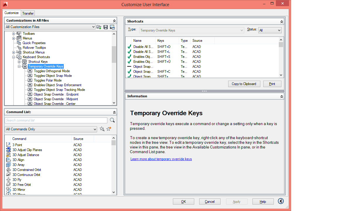

    <![CDATA[<strong>Autor:</strong> <a href="https://www.cadforum.cz/forum/member_profile.asp?PF=1045">johny</a><br /><strong>Předmět:</strong> 18492<br /><strong>Zasláno:</strong> 02.led.2014 v 13:20<br /><br />Nemohu než souhlasit s mašinfírou, že Fx jsou v defaultnim nastavení nedoceněná a je vhodné je předefinovat (jakkoliv si nemyslím, že uchopy jsou zrovna tou nejlepší volbou..., ale to je věc každého).<div>Ale nabízí se ještě jedna možnost jak využít Fx pro úchopy, kterou snad ještě nikdo nezmínil a to je dočasné nastavení při přidržení klávesy... čiliže to nastavení uchopu funguje jen v době, kdy je klávesa stisknutá. Toto nastavení nemění původní funkce fungující po uvolnění klávesy (čili klasicky).</div><div>Nastavuje se to v cui viz níže...&nbsp;</div><div><br></div><div><br></div><div><img src="uploads/1045/Temporary_Override_Keys.png" height="722" width="1152" border="0" /></div>]]>

    <![CDATA[<strong>Autor:</strong> <a href="https://www.cadforum.cz/forum/member_profile.asp?PF=4592">masinfira</a><br /><strong>Předmět:</strong> 18492<br /><strong>Zasláno:</strong> 02.led.2014 v 12:31<br /><br />Díky. Přes nastavení CUI pro příkazy uchopení fungují stejně jen jednoklávesové zkratky, což jsou jen Fx tlačítka. Ale to mi vyhovuje, stejně jsem u nich používal jen F3.<br>]]>

    <![CDATA[<strong>Autor:</strong> <a href="https://www.cadforum.cz/forum/member_profile.asp?PF=81">vbehun</a><br /><strong>Předmět:</strong> 18492<br /><strong>Zasláno:</strong> 02.led.2014 v 12:06<br /><br /><table width="99%"><tr><td class="BBquote"><img src="forum_images/quote_box.png" title="Původně odeslal(a) PepaR" alt="Původně odeslal(a) PepaR" style="vertical-align: text-bottom;" /> <strong>PepaR napsal(a):</strong><br /><br />...Nevýhodou je, že tyto klávesové zkratky musí být tvořeny v kombinaci s některou z funkčních kláves (Ctrl, Shift, ...).</td></tr></table> čímž se ztrácí výhoda 1 a 2 písmenných klávesových zkratek (aliasů). <br>]]>
