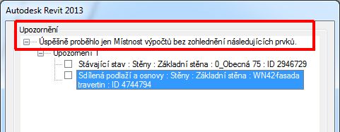

    <![CDATA[<strong>Autor:</strong> <a href="https://www.cadforum.cz/forum/member_profile.asp?PF=9">Vladimír Michl</a><br /><strong>Předmět:</strong> 18508<br /><strong>Zasláno:</strong> 28.čvc.2014 v 20:31<br /><br />Díky, nahlášeno autorům na opravu.]]>

    <![CDATA[<strong>Autor:</strong> <a href="https://www.cadforum.cz/forum/member_profile.asp?PF=9">Vladimír Michl</a><br /><strong>Předmět:</strong> 18508<br /><strong>Zasláno:</strong> 07.led.2014 v 15:56<br /><br />Lidi, ale hlášky jsou někdy komponované a odhad kontextu může být zavádějící. Zrovna u tohohle si dokážu představit, co je k onomu překladu vedlo (hláška vypadala na numerický parametr):<div></div><div>&nbsp; </div><div><em>%1 computations only succeeded without considering the following elements.</em><br> <br><em>Úspěšně proběhlo jen %1 výpočtů bez zohlednění následujících prvků.</em></div><div><em></em>&nbsp;</div><div>&nbsp;</div><div>Necháme změnit na:</div><div><em>Úspěšně proběhly jen výpočty pro %1 bez zohlednění následujících prvků.</em></div>]]>

   <title><![CDATA[Zas ty překlady : Co asi m&#367;&#382;e znamenat tato hl&#225;&#353;ka?P&#345;edpokl&#225;d&#225;m,...]]></title>
   <link>https://www.cadforum.cz/forum/forum_posts.asp?TID=18508&amp;PID=83114&amp;title=zas-ty-preklady#83114</link>
   <description>
    <![CDATA[<strong>Autor:</strong> <a href="https://www.cadforum.cz/forum/member_profile.asp?PF=74">Peter Jirat</a><br /><strong>Předmět:</strong> 18508<br /><strong>Zasláno:</strong> 07.led.2014 v 15:19<br /><br />Co asi může znamenat tato hláška?<div><img src="uploads/74/chyby_cestina2013_1.jpg" height="187" width="481" border="0" /><br></div><div>Předpokládám, že v původní verzi jsou tyto hlášky součástí nějaké knihovny, do češtiny je překládají roboti nebo lidé? Myslím to bez nějakého pošklebku, zajímá mne technologie překladu.</div>]]>
