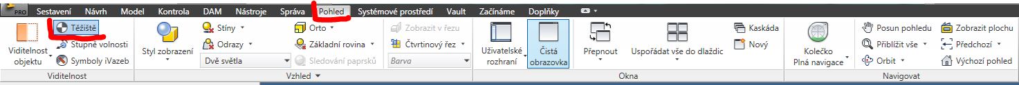

    <![CDATA[<strong>Autor:</strong> <a href="https://www.cadforum.cz/forum/member_profile.asp?PF=31992">Carodej2</a><br /><strong>Předmět:</strong> 18549<br /><strong>Zasláno:</strong> 14.led.2014 v 11:37<br /><br />Pro uživatele dusek a Martin Rebenda:<br />Ano, myslel jsem těžiště dílu v sestavě, nikoli celé sestavy. <br />Děkuji za užitečný a jednoduchý nápad.<br /><br />Pro uživatele Vladimír Michl:<br />Děkuji, vyzkouším vaši utilitu.<br /><br /><br />J.B.]]>

    <![CDATA[<strong>Autor:</strong> <a href="https://www.cadforum.cz/forum/member_profile.asp?PF=9">Vladimír Michl</a><br /><strong>Předmět:</strong> 18549<br /><strong>Zasláno:</strong> 14.led.2014 v 11:03<br /><br />Mrkněte na tip:<div><a href="http://www.cadforum.cz/cadforum/ilogic-pravidlo-pro-vytvoreni-pracovnich-bodu-v-tezistich-vsech-tip9642">http://www.cadforum.cz/cadforum/ilogic-pravidlo-pro-vytvoreni-pracovnich-bodu-v-tezistich-vsech-tip9642</a></div><div>pro automatické vytvoření těžišť všech komponent v sestavě (přes iLogic)&nbsp;</div>]]>
   </description>

    <![CDATA[<strong>Autor:</strong> <a href="https://www.cadforum.cz/forum/member_profile.asp?PF=915">Martin Rebenda</a><br /><strong>Předmět:</strong> 18549<br /><strong>Zasláno:</strong> 14.led.2014 v 10:55<br /><br />Pán chtěl těžiště dílu v sestavě, nikoli těžiště sestavy, teda jestli to chápu správně. Vložil bych v souboru dílu pomocný bod do těžiště a ten se vám v sestavě zobrazí...]]>

    <![CDATA[<strong>Autor:</strong> <a href="https://www.cadforum.cz/forum/member_profile.asp?PF=28496">dusek</a><br /><strong>Předmět:</strong> 18549<br /><strong>Zasláno:</strong> 14.led.2014 v 10:47<br /><br />V sestavě těžiště zobrazíte na kartě Správa, v části Viditelnost, příkaz Těžiště. Sestava si musí aktualizvoat hmotnosti, pro přesný výpočet umístění.<img src="uploads/28496/Teziste.JPG" height="124" width="1473" border="0" />]]>

    <![CDATA[<strong>Autor:</strong> <a href="https://www.cadforum.cz/forum/member_profile.asp?PF=31992">Carodej2</a><br /><strong>Předmět:</strong> 18549<br /><strong>Zasláno:</strong> 14.led.2014 v 09:37<br /><br />Dobrý den,<br /><br />můžete mi poradit, jak se dá zobrazit těžiště dílu v sestavě?<br />]]>
