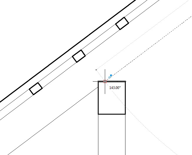

    <![CDATA[<strong>Autor:</strong> <a href="https://www.cadforum.cz/forum/member_profile.asp?PF=20160">bielko</a><br /><strong>Předmět:</strong> 18553<br /><strong>Zasláno:</strong> 15.led.2014 v 08:42<br /><br />Vďaka, asi to bolo tým Ctrl+Shift+I - už je to lepšie<div>Vďaka</div>]]>

    <![CDATA[<strong>Autor:</strong> <a href="https://www.cadforum.cz/forum/member_profile.asp?PF=9">Vladimír Michl</a><br /><strong>Předmět:</strong> 18553<br /><strong>Zasláno:</strong> 15.led.2014 v 08:16<br /><br />ad 1) viz proměnná &#091;VAR&#093;CONSTRAINTINFER&#091;/VAR&#093;, resp. přepínač Ctrl+Shift+I<div> </div><div>ad 2) kde vám mezerník nefunguje jako Enter? u zadání víceslovných textů to nejde</div>]]>

    <![CDATA[<strong>Autor:</strong> <a href="https://www.cadforum.cz/forum/member_profile.asp?PF=54">Seiner</a><br /><strong>Předmět:</strong> 18553<br /><strong>Zasláno:</strong> 15.led.2014 v 07:47<br /><br />1. Možná máte zapnuto odvozování vazeb (první tlačítko zleva na stavovém řádku. Ctrl_Shift-I, ale mně to nefunguje - mám to překryté něčím jiným.)<DIV>&nbsp;</DIV><DIV>2. Souhlas a alfredem</DIV>]]>

    <![CDATA[<strong>Autor:</strong> <a href="https://www.cadforum.cz/forum/member_profile.asp?PF=161">alfred</a><br /><strong>Předmět:</strong> 18553<br /><strong>Zasláno:</strong> 15.led.2014 v 07:37<br /><br /><b>ad odstranění vazby:</b> <br>odstranění všech vazeb z objektu: &#091;CMD&#093;ODSTRVAZBU&#091;/CMD&#093; <em>(_DELCONSTRAINT)</em><br><br>odstranění jedné vazby:&nbsp; vybrat objekt =&gt; pravé tlačítko na vazbě a volba odstranit<br><br><b>ad mezerník jako ENTER:</b><br>Nechápu přesně o co se snažíte, ale přece mezerník už funguje pro spoustu příkazů v AutoCadu jako enter. <br>Osobně bych se nesnažil to míchat.<br>]]>

    <![CDATA[<strong>Autor:</strong> <a href="https://www.cadforum.cz/forum/member_profile.asp?PF=20160">bielko</a><br /><strong>Předmět:</strong> 18553<br /><strong>Zasláno:</strong> 15.led.2014 v 07:23<br /><br />Pekný deň.<div>Viete mi prosím poradiť, asi som si niekde musel aktivovať väzbu - to modré tlačítko a potreboval by som to zrušiť, dosť mi to robí galibu.</div><div>A druhá otázka, upravoval som si klávesové skratky, ešte chcem medzerník upraviť ako "Enter" je to možné?</div><div>Ďakujem<img src="uploads/20160/zavazbit.jpg" height="526" width="652" border="0" /></div>]]>
