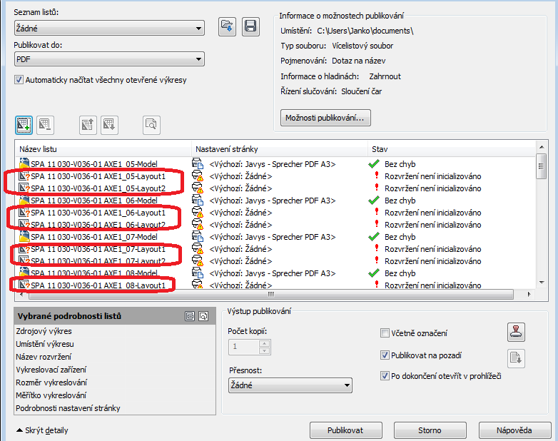

    <![CDATA[<strong>Autor:</strong> <a href="https://www.cadforum.cz/forum/member_profile.asp?PF=81">vbehun</a><br /><strong>Předmět:</strong> 18561<br /><strong>Zasláno:</strong> 16.led.2014 v 10:15<br /><br />Pokud jde o jeden výkres, nemusíte "Publikovat", stačí "Vykreslit".<br>I barevný výkres lze vytisknout černobíle - většina ovladačů tiskáren má tuto možnost.<br>P.S.:<br>Monochrome.ctb/stb je správná volba.<br>]]>

    <![CDATA[<strong>Autor:</strong> <a href="https://www.cadforum.cz/forum/member_profile.asp?PF=33">Mantlík</a><br /><strong>Předmět:</strong> 18561<br /><strong>Zasláno:</strong> 16.led.2014 v 10:12<br /><br />ad1) máte aspoň dvě možnosti<div>a) pokud tisknete/publikujete z rozvržení, nastavte si pro toto rozvržení rozvržení barvy na černou, popř. šedé</div><div>b)&nbsp;v&nbsp;rozvržení&nbsp;si nastavte styl "monochrome" (pokud máte jen černou, světlé barvy nebudou vidět) anebo "grayscale" (bude to v odstínech šedi)</div>]]>

    <![CDATA[<strong>Autor:</strong> <a href="https://www.cadforum.cz/forum/member_profile.asp?PF=1753">splonk</a><br /><strong>Předmět:</strong> 18561<br /><strong>Zasláno:</strong> 16.led.2014 v 10:09<br /><br />dobry den<div>add 1. Pouzivejte "Monochrime.ctb (*.stb)</div><div>add 2. Seznam vykrsu k "Publish" lze ulozit - viz ikonka Save v Publish okenku... Pak dvoklikem na ulozeny soubor inicializujete Publish...</div>]]>

    <![CDATA[<strong>Autor:</strong> <a href="https://www.cadforum.cz/forum/member_profile.asp?PF=15255">Rabbit</a><br /><strong>Předmět:</strong> 18561<br /><strong>Zasláno:</strong> 16.led.2014 v 09:40<br /><br />Chcel by som sa spytat a poprosti o radu.<br>Otazk 1.<br>Vykresy AutoCAD LT 2011 mam kreslene farebne, ked to dam publikovat do pdf tak mi tieto farby preberie a mam farebne pdf kde napr ZLTU farbu takmer nevidiet.<br><br>Ako sa da nastavit aby som mohol funkciou publikovat vytvorit pdf ktore by bolo len CIERNOBIELE?<br><br><br><br>Otazka 2.<br>ako jednoducho odstranim z okna na publikovanie vyznacene subory?? (nechce sa mi stale vymazavat xy suborov.<br><img src="uploads/15255/publikovanie.png" height="618" width="782" border="0" /><br>]]>
