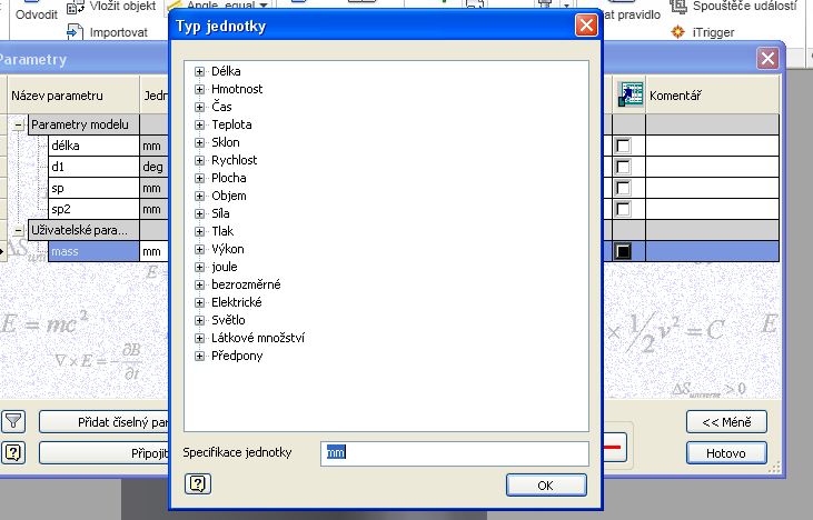

    <![CDATA[<strong>Autor:</strong> <a href="https://www.cadforum.cz/forum/member_profile.asp?PF=1030">Cheff</a><br /><strong>Předmět:</strong> 18601<br /><strong>Zasláno:</strong> 24.led.2014 v 10:39<br /><br />Ano - model bude vytvořen např pomocí šablonování, nebo rotace. V přiloženém modelu bylo "jen" zobrazeno, jak parametricky vypočítat výšku. Takže je jen potřeba upravit výpočet výšky. Jednoduše ji vyjádřit z výpočtu pro objem komolého kužele... <br /><br />Pokud se použije zkrácený způsob pro umocnění "^" , tak je nutné si uvědomit, že potřebuje pracovat s bezrozměrným číslem... <br />Takže nezapomenout na "likvidaci" jednotek (např. pro výsledek 4 nelze zapsat jen jako 2^2 a mít vísledek v mm - správně pro Inv je (2mm/1mm)^2ul*1mm ) Zbytek už je obyčejná matematika]]>

    <![CDATA[<strong>Autor:</strong> <a href="https://www.cadforum.cz/forum/member_profile.asp?PF=46515">Jirizhk</a><br /><strong>Předmět:</strong> 18601<br /><strong>Zasláno:</strong> 23.led.2014 v 23:37<br /><br />Nevím jestli jsem to dostatečně pobral, vidím to dost nereálně. <br><span -measureme="1"><span ="null">Jde mi o nádobu tvaru komolého kužele, kde bude konstatní objem, zatím funguje díky....<br>Jen teď je potřeba měnit horní a dolní průměr podstavy..</span></span><br>Je tam možné i reakce v rámci vliv i na zkosení?<br><br>Pokud změním tvar spodního průměru po vysunutí tak se mi změnou průměru dole změní výška. <br><br><br><span style="font-size:10px"><br /><br />Upravil Jirizhk - 23.led.2014 v 23:47</span>]]>

    <![CDATA[<strong>Autor:</strong> <a href="https://www.cadforum.cz/forum/member_profile.asp?PF=9">Vladimír Michl</a><br /><strong>Předmět:</strong> 18601<br /><strong>Zasláno:</strong> 23.led.2014 v 11:34<br /><br />Právě že onen iLogic kód umožňuje obejít se bez matematického výpočtu objemu a nechat Inventor ať si objem (nebo třeba hmotnost) výsledného, jakkoliv složitého tělesa zjistí sám. Pro triviální tvary bude jednodušší si parametr z objemu odvodit vzorečkem.<div>&nbsp;</div><div>K dotazu ke kódu - ano, d1 je parametr ovlivňující tvar součásti (parametrů může být i více). Pomocí jeho iterace (zmenšování/zvětšování) se pak lze dopracovat k požadovanému objemu.</div>]]>

    <![CDATA[<strong>Autor:</strong> <a href="https://www.cadforum.cz/forum/member_profile.asp?PF=1030">Cheff</a><br /><strong>Předmět:</strong> 18601<br /><strong>Zasláno:</strong> 23.led.2014 v 11:26<br /><br />Výpočet je kompletně v Inventoru<br /><br />PS: Samozřejmě, že se mi do vzorce musela vloudit chyba... - Při psaní vzorce jsem si neuvědomil, že zadávám průměr, takže výpočet má být s průměrem nikoli si poloměrem... (závislost výšky na průmeru)<br /><br />Tak sem alespoň dodám opravenej model... <a href="uploads/1030/Objem.ipt" target="_blank" rel="nofollow">Objem.ipt</a><br /><br />Jo a pokud jsem to náhodou pochopil špatně a má to být závislost průměru na výšce tak je poloměr takto: <br /><br />round(pow(Objem / ( PI * Vyska * 1 ul );0,5 ul) / 0,01 mm) * 0,01 mm<span style="font-size:10px"><br /><br />Upravil Cheff - 23.led.2014 v 11:56</span>]]>

    <![CDATA[<strong>Autor:</strong> <a href="https://www.cadforum.cz/forum/member_profile.asp?PF=1030">Cheff</a><br /><strong>Předmět:</strong> 18601<br /><strong>Zasláno:</strong> 23.led.2014 v 09:16<br /><br />Já osobně se zatím snažím iLogicu vyhýbat (teda přesněji, nemám jej tolik zažitý jako práci bez něj). <br /><br />Zde se bez něj lze obejít, ale je nutné objem vyjádřit "matematicky". Ale na druhou stranu výsledný objem máme stejně zadaný - a pouhé podělení základnou stačí pro válec, u "soudků" nebo jiných "patvarů" se stejně musí objem vyjádřit nějak jinak. Např. Odečtením "válcové části" od výsledného objemu, a z tohoto teprv dopočítávat výšku (s nějakou chybou...) <br /><br />Případně mě "programátoři" opravte, ale bez znalosti matematického vyjádření se stejně asi v iLogiku neobejdete - nebo snad ano?<br /><br />V parametrech se dá postupovat jednoduše:<br />Zavedu uživatelský parametr Objem (když jsem líný, tak mu dám rovnou jednotku "l" = litr). Následně si vytvořím parametr Vyska &#091;mm&#093; (není nutný - šlo by napsat přímo do kóty, ale lépe se to opravuje, pokud by se daná kóta mazala...) <br />Následně již jen pomocí matematiky vyjádřím danou výšku pomocí vzorce. <br />Např. pro válec je to takto: <br /><br />round(Objem / ( pow(Prumer / 1 mm;2 ul) * 1 mm^2 * PI ) / 0,01 mm) * 0,01 mm<br /><br />Z toho <br /><em>round(</em>xxx<em>/0,01mm)*0,01mm</em> je zaokrouhlení výsledku na 2 desetinná místa<br /><em>pow(</em>xxx<em>/1;2)*1mm</em> - je druhá mocnina (ekvivalent sqrt() a "^") - za ";" je mocnitel (odmocnitel)<br />- tyto funkce potřebují bezrozměrný argument proto /1mm a následně výsledek opět přenásobuji 1mm<br />PI = 3.141593.... <span style="font-size:10px"><br /><br />Upravil Cheff - 23.led.2014 v 09:22</span>]]>

    <![CDATA[<strong>Autor:</strong> <a href="https://www.cadforum.cz/forum/member_profile.asp?PF=46515">Jirizhk</a><br /><strong>Předmět:</strong> 18601<br /><strong>Zasláno:</strong> 23.led.2014 v 00:12<br /><br />Jestli tomu pravidlu rozumím, takže jestli tomu dobře rozumím tak d1 přečtě jaký má nynější parametr. <br>MessageBox.Show před a po funkci ILogic a ta se pak vynásobí koeficientem 1.10 a vznikne nová hodnota změní se vysunutí.<br><br><span style="color: #800080; font-weight: bold;">ThisApplication</span><span style="color: #000000;">.</span><span style="color: #800000;">CommandManager</span><span style="color: #000000;">.</span><span style="color: #800000;">ControlDefinitions</span><span style="color: #000000;">.</span><span style="color: #800000;">Item</span><span style="color: #000000; font-weight: bold;">(</span><span style="color: #008080;">"</span><span style="color: #008080;">AppUpdateMassPropertiesCmd</span><span style="color: #008080;">"</span><span style="color: #000000; font-weight: bold;">)</span><span style="color: #000000;">.</span><span style="color: #800000;">Execute</span><span style="color: #000000;"></span><span style="color: #800000;">myVolume</span><span style="color: #000000;"> </span><span style="color: #000000; font-weight: bold;">=</span><span style="color: #000000;"> </span><span style="color: #800080; font-weight: bold;">iProperties</span><span style="color: #000000;">.</span><span style="color: #800080; font-weight: bold;">Volume</span><span style="color: #000000;"> </span><span style="color: #808080; font-style: italic;">'</span><span style="color: #808080; font-style: italic;"> or Mass</span><span style="color: #808080; font-style: italic;"></span><span style="color: #800080; font-weight: bold;"><br>MessageBox</span><span style="color: #000000;">.</span><span style="color: #800080; font-weight: bold;">Show</span><span style="color: #000000; font-weight: bold;">(</span><span style="color: #008080;">"</span><span style="color: #008080;">Volume before = </span><span style="color: #008080;">"</span><span style="color: #000000;"> </span><span style="color: #FF0000; font-weight: bold;">&amp;</span><span style="color: #000000;"> </span><span style="color: #800000;">myVolume</span><span style="color: #000000;">, </span><span style="color: #008080;">"</span><span style="color: #008080;">iLogic</span><span style="color: #008080;">"</span><span style="color: #000000; font-weight: bold;">)</span><span style="color: #000000;"><br></span><span style="color: #0000FF;">d1</span><span style="color: #000000;"> </span><span style="color: #000000; font-weight: bold;">=</span><span style="color: #000000;"> </span><span style="color: #800080; font-weight: bold;">Parameter</span><span style="color: #000000; font-weight: bold;">(</span><span style="color: #008080;">"</span><span style="color: #008080;">d1</span><span style="color: #008080;">"</span><span style="color: #000000; font-weight: bold;">)</span><span style="color: #000000;"></span><span style="color: #800080; font-weight: bold;">MessageBox</span><span style="color: #000000;">.</span><span style="color: #800080; font-weight: bold;">Show</span><span style="color: #000000; font-weight: bold;">(</span><span style="color: #008080;">"</span><span style="color: #008080;">d1 before = </span><span style="color: #008080;">"</span><span style="color: #000000;"> </span><span style="color: #FF0000; font-weight: bold;">&amp;</span><span style="color: #000000;"> </span><span style="color: #0000FF;">d1</span><span style="color: #000000;">, </span><span style="color: #008080;">"</span><span style="color: #008080;">iLogic</span><span style="color: #008080;">"</span><span style="color: #000000; font-weight: bold;">)</span><span style="color: #000000;"></span><span style="color: #800080; font-weight: bold;"><br>Parameter</span><span style="color: #000000; font-weight: bold;">(</span><span style="color: #008080;">"</span><span style="color: #008080;">d1</span><span style="color: #008080;">"</span><span style="color: #000000; font-weight: bold;">)</span><span style="color: #000000; font-weight: bold;">=</span><span style="color: #0000FF;">d1</span><span style="color: #000000;"> </span><span style="color: #FF0000; font-weight: bold;">*</span><span style="color: #000000;"> </span><span style="color: #000000; font-weight: bold;">1.10</span><span style="color: #000000;"></span><span style="color: #800080; font-weight: bold;">ThisDoc</span><span style="color: #000000;">.</span><span style="color: #800080; font-weight: bold;">Document</span><span style="color: #000000;">.</span><span style="color: #800000;">Rebuild</span><span style="color: #000000; font-weight: bold;">()</span><span style="color: #000000;"></span><span style="color: #0000FF;">d1</span><span style="color: #000000;"> </span><span style="color: #000000; font-weight: bold;">=</span><span style="color: #000000;"> </span><span style="color: #800080; font-weight: bold;">Parameter</span><span style="color: #000000; font-weight: bold;">(</span><span style="color: #008080;">"</span><span style="color: #008080;">d1</span><span style="color: #008080;">"</span><span style="color: #000000; font-weight: bold;">)</span><span style="color: #000000;"></span><span style="color: #800080; font-weight: bold;">MessageBox</span><span style="color: #000000;">.</span><span style="color: #800080; font-weight: bold;">Show</span><span style="color: #000000; font-weight: bold;">(</span><span style="color: #008080;">"</span><span style="color: #008080;">d1 after = </span><span style="color: #008080;">"</span><span style="color: #000000;"> </span><span style="color: #FF0000; font-weight: bold;">&amp;</span><span style="color: #000000;"> </span><span style="color: #0000FF;">d1</span><span style="color: #000000;">, </span><span style="color: #008080;">"</span><span style="color: #008080;">iLogic</span><span style="color: #008080;">"</span><span style="color: #000000; font-weight: bold;">)</span><span style="color: #000000;"></span><span style="color: #800080; font-weight: bold;">ThisApplication</span><span style="color: #000000;">.</span><span style="color: #800000;">CommandManager</span><span style="color: #000000;">.</span><span style="color: #800000;">ControlDefinitions</span><span style="color: #000000;">.</span><span style="color: #800000;">Item</span><span style="color: #000000; font-weight: bold;">(</span><span style="color: #008080;">"</span><span style="color: #008080;">AppUpdateMassPropertiesCmd</span><span style="color: #008080;">"</span><span style="color: #000000; font-weight: bold;">)</span><span style="color: #000000;">.</span><span style="color: #800000;">Execute</span><span style="color: #000000;"></span><span style="color: #800000;">myVolume</span><span style="color: #000000;"> </span><span style="color: #000000; font-weight: bold;">=</span><span style="color: #000000;"> </span><span style="color: #800080; font-weight: bold;">iProperties</span><span style="color: #000000;">.</span><span style="color: #800080; font-weight: bold;">Volume</span><span style="color: #000000;"> </span><span style="color: #808080; font-style: italic;">'</span><span style="color: #808080; font-style: italic;"> or Mass</span><span style="color: #808080; font-style: italic;"></span><span style="color: #800080; font-weight: bold;">MessageBox</span><span style="color: #000000;">.</span><span style="color: #800080; font-weight: bold;">Show</span><span style="color: #000000; font-weight: bold;">(</span><span style="color: #008080;">"</span><span style="color: #008080;">Volume after = </span><span style="color: #008080;">"</span><span style="color: #000000;"> </span><span style="color: #FF0000; font-weight: bold;">&amp;</span><span style="color: #000000;"> </span><span style="color: #800000;">myVolume</span><span style="color: #000000;">, </span><span style="color: #008080;">"</span><span style="color: #008080;">iLogic</span><span style="color: #008080;">"</span><span style="color: #000000; font-weight: bold;">)</span><span style="color: #000000;"></span><br>]]>

    <![CDATA[<strong>Autor:</strong> <a href="https://www.cadforum.cz/forum/member_profile.asp?PF=9">Vladimír Michl</a><br /><strong>Předmět:</strong> 18601<br /><strong>Zasláno:</strong> 22.led.2014 v 23:01<br /><br />Záleží jak je model vytvořen, stačí jakékoliv modelovací operace závislé na jednom či více parametrech. Ověření objemu pak ověříte přes iLogic a podle výsledku pak můžete programově dále upravovat parametry.<div>&nbsp;</div><div>Koncept je v anglickém tipu:</div><div><a href="http://www.cadforum.cz/cadforum_en/ilogic-adjusting-model-parameters-to-match-model-volume-or-mass-tip9659">http://www.cadforum.cz/cadforum_en/ilogic-adjusting-model-parameters-to-match-model-volume-or-mass-tip9659</a></div>]]>

   <title><![CDATA[Paramatrie součásti : Pros&#237;m pomohl by jste mi s p&#345;&#237;kazem...]]></title>
   <link>https://www.cadforum.cz/forum/forum_posts.asp?TID=18601&amp;PID=83505&amp;title=paramatrie-soucasti#83505</link>
   <description>
    <![CDATA[<strong>Autor:</strong> <a href="https://www.cadforum.cz/forum/member_profile.asp?PF=46515">Jirizhk</a><br /><strong>Předmět:</strong> 18601<br /><strong>Zasláno:</strong> 22.led.2014 v 22:34<br /><br />Prosím pomohl by jste mi s příkazem do Ilogic? If zvětším sp a sp2 parametry tak se změní délka vysunutí? <br>]]>
   </description>
   <pubDate>Wed, 22 Jan 2014 22:34:01 +0000</pubDate>
   <guid isPermaLink="true">https://www.cadforum.cz/forum/forum_posts.asp?TID=18601&amp;PID=83505&amp;title=paramatrie-soucasti#83505</guid>
  </item> 
  <item>
   <title><![CDATA[Paramatrie součásti : Vyzkou&#353;&#237;m si to nejd&#345;&#237;v na v&#225;lci....]]></title>
   <link>https://www.cadforum.cz/forum/forum_posts.asp?TID=18601&amp;PID=83504&amp;title=paramatrie-soucasti#83504</link>
   <description>
    <![CDATA[<strong>Autor:</strong> <a href="https://www.cadforum.cz/forum/member_profile.asp?PF=46515">Jirizhk</a><br /><strong>Předmět:</strong> 18601<br /><strong>Zasláno:</strong> 22.led.2014 v 22:27<br /><br />Vyzkouším si to nejdřív na válci. Nejdřív jsem si myslel,že bych dal dvě kružnice od sebe vzdáleně jako součást a do ni adaptivně vložil válek a pak postupně ty dvě kružnice různě měnil. Zkusím podle nápovědy Přes parametry Ilogic<br>.<img src="uploads/46515/ms.PNG" height="205" width="321" border="0" />]]>
   </description>
   <pubDate>Wed, 22 Jan 2014 22:27:17 +0000</pubDate>
   <guid isPermaLink="true">https://www.cadforum.cz/forum/forum_posts.asp?TID=18601&amp;PID=83504&amp;title=paramatrie-soucasti#83504</guid>
