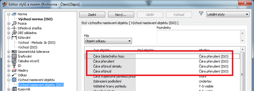

    <![CDATA[<strong>Autor:</strong> <a href="https://www.cadforum.cz/forum/member_profile.asp?PF=42925">martincihak</a><br /><strong>Předmět:</strong> 18603<br /><strong>Zasláno:</strong> 12.úno.2014 v 08:53<br /><br />Výborně,<div>mnohokrát děkuji, přesně toto jsme hledali. M.</div>]]>

    <![CDATA[<strong>Autor:</strong> <a href="https://www.cadforum.cz/forum/member_profile.asp?PF=1030">Cheff</a><br /><strong>Předmět:</strong> 18603<br /><strong>Zasláno:</strong> 12.úno.2014 v 08:44<br /><br />Podívejte se sem - tam se přiřazuje čára do hladiny, podle které se následně vykreslí.. - Ostatně tam odtud se řídí všechny objekty a jejich vykreslení.<br /><br />Jinak přístup do editoru stylů Nástroje -&gt; editor stylů (pokud budete mít v projektu povolen zápis, lze to následně uložit do knihovny stylů jako výchozí nastavení + úprava v šabloně, jinak bude u nového výkresu vyhrožovat "neschodou stylů" z knihovny a v šabloně). Přes knihovnu stylů se to rychle rozkopíruje i do ostatních výkresů (stačí tlačítko aktualizovat styly).  <br /><br />"Zrychlený" přístup: kliknutí na téměř jakýkoli objekt (čára, kóta atd.) pravé tl. a Editor stylů (takto se rovnou přepne do patřičné záložky)<br /><br /></font><img src="uploads/1030/Cara_rezu.png" border="0" /><br /><br /><font size="1">Dotaz na admina: Nevyplatilo by se to jako nový dotaz, pro pozdější dohledání?]]>

    <![CDATA[<strong>Autor:</strong> <a href="https://www.cadforum.cz/forum/member_profile.asp?PF=42925">martincihak</a><br /><strong>Předmět:</strong> 18603<br /><strong>Zasláno:</strong> 12.úno.2014 v 07:47<br /><br />Dobrý den,<div>měl bych opět další dotaz.</div><div>&nbsp;</div><div>Když tvořím výkresy a použiji částečný řez, tak neustále měním vlastnosti čáry částečného řezu a to na slabou čáru a ještě ji měním barvu, abych viděl, že je čára opravdu změněna. V tomto bych problém neviděl, problém však nastává, když &nbsp;aktualizuji sestavu. Čáry mnou změněné se opět zbarví do původní barvy a tisknou se silně. Pokud však&nbsp;na čáru kliknu a vyvolám vlastnosti, tak tam jsou zachované veškeré mnou zadané hodnoty (jak tl. čáry, tak barva).</div><div>&nbsp;</div><div>Můj dotaz je tudíž tento. Jak nastavím, aby veškeré čáry častečného řezu byly např. tl.0,18mm a&nbsp;barva oranžová?</div><div>&nbsp;</div><div>Hledal jsem to v hladinách, ale jak to tak bývá, nenašel.</div><div>&nbsp;</div><div>Děkuji za odpověď, Čihák</div>]]>
