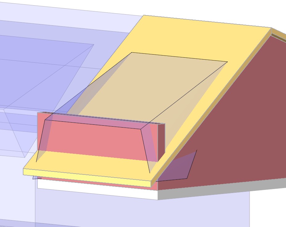

  <item>
   <title><![CDATA[Strecha :  uploads/45/STERCHA.zip ]]></title>
   <link>https://www.cadforum.cz/forum/forum_posts.asp?TID=18605&amp;PID=83678&amp;title=strecha#83678</link>
   <description>
    <![CDATA[<strong>Autor:</strong> <a href="https://www.cadforum.cz/forum/member_profile.asp?PF=45">statecny</a><br /><strong>Předmět:</strong> 18605<br /><strong>Zasláno:</strong> 27.led.2014 v 08:53<br /><br /><a href="uploads/45/STERCHA.zip" target="_blank" rel="nofollow">uploads/45/STERCHA.zip</a>]]>
   </description>
   <pubDate>Mon, 27 Jan 2014 08:53:01 +0000</pubDate>
   <guid isPermaLink="true">https://www.cadforum.cz/forum/forum_posts.asp?TID=18605&amp;PID=83678&amp;title=strecha#83678</guid>
  </item> 

  <item>
   <title><![CDATA[Strecha :  Je&#353;t&#283; jedna mo&#382;nost jak podobnou...]]></title>
   <link>https://www.cadforum.cz/forum/forum_posts.asp?TID=18605&amp;PID=83626&amp;title=strecha#83626</link>
   <description>
    <![CDATA[<strong>Autor:</strong> <a href="https://www.cadforum.cz/forum/member_profile.asp?PF=45">statecny</a><br /><strong>Předmět:</strong> 18605<br /><strong>Zasláno:</strong> 24.led.2014 v 13:54<br /><br />Ještě jedna možnost jak podobnou střechu vytvořit je popsána v diskuzi <a href="http://www.cadforum.cz/forum/forum_posts.asp?TID=14924&amp;KW=vik%FD%F8&amp;title=skl&#111;n-horni-plochy-vikyre">zde</a>]]>
   </description>
   <pubDate>Fri, 24 Jan 2014 13:54:22 +0000</pubDate>
   <guid isPermaLink="true">https://www.cadforum.cz/forum/forum_posts.asp?TID=18605&amp;PID=83626&amp;title=strecha#83626</guid>
  </item> 

   <title><![CDATA[Strecha :  Mo&#382;nost&#237; je viacero, odpor&#250;&#269;am...]]></title>
   <link>https://www.cadforum.cz/forum/forum_posts.asp?TID=18605&amp;PID=83531&amp;title=strecha#83531</link>
   <description>
    <![CDATA[<strong>Autor:</strong> <a href="https://www.cadforum.cz/forum/member_profile.asp?PF=51828">martin.biras</a><br /><strong>Předmět:</strong> 18605<br /><strong>Zasláno:</strong> 23.led.2014 v 09:35<br /><br />Možností je viacero, odporúčam vytvoriť strechu cez objem a použiť funkciu pripojiť, návod ako na to nájdete v našom tipe<br><a href="http://www.cadforum.cz/cadforum/tvorba-vikyre-v-bim-aplikaci-revit-architecture-tip8905">http://www.cadforum.cz/cadforum/tvorba-vikyre-v-bim-aplikaci-revit-architecture-tip8905</a><br>prípadne<br><a href="http://www.cadforum.cz/cadforum/qaID.asp?tip=4160">http://www.cadforum.cz/cadforum/qaID.asp?tip=4160</a>]]>
   </description>
   <pubDate>Thu, 23 Jan 2014 09:35:59 +0000</pubDate>
   <guid isPermaLink="true">https://www.cadforum.cz/forum/forum_posts.asp?TID=18605&amp;PID=83531&amp;title=strecha#83531</guid>
  </item> 

   <title><![CDATA[Strecha : Pr&#237;jemn&#253; de&#328;.Zatia&#318; som rie&#353;il...]]></title>
   <link>https://www.cadforum.cz/forum/forum_posts.asp?TID=18605&amp;PID=83525&amp;title=strecha#83525</link>
   <description>
    <![CDATA[<strong>Autor:</strong> <a href="https://www.cadforum.cz/forum/member_profile.asp?PF=20160">bielko</a><br /><strong>Předmět:</strong> 18605<br /><strong>Zasláno:</strong> 23.led.2014 v 09:04<br /><br />Príjemný deň.&nbsp;<div>Zatiaľ som riešil iba klasické strechy, neviete o videu alebo návode, ako riešiť takúto strechu? Mám ísť cez objem, alebo vysunutie? Ak to robím cez objem, tak mi nevie tie bočné steny strechy pripojiť k hlavnej streche a neviem to ani orezať.</div><div>ďakujem<img src="uploads/20160/strecha.jpg" height="735" width="927" border="0" />&nbsp;</div>]]>
   </description>
   <pubDate>Thu, 23 Jan 2014 09:04:56 +0000</pubDate>
   <guid isPermaLink="true">https://www.cadforum.cz/forum/forum_posts.asp?TID=18605&amp;PID=83525&amp;title=strecha#83525</guid>
  </item> 
