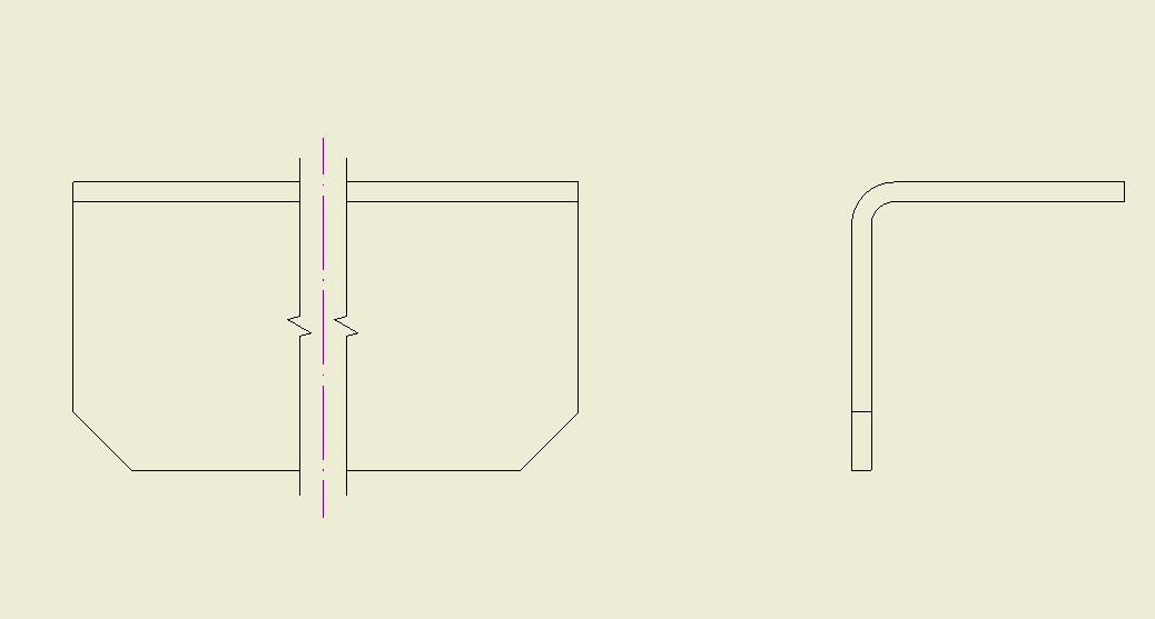

    <![CDATA[<strong>Autor:</strong> <a href="https://www.cadforum.cz/forum/member_profile.asp?PF=1381">Rejlek</a><br /><strong>Předmět:</strong> 18606<br /><strong>Zasláno:</strong> 28.led.2014 v 14:32<br /><br />Dobrý den,<br /><br />jestli se jedná o rozvinutý tvar plechu, nebo ohnutý plech osa ohybu se zobrazuje přes úpravy pohledu. Je tam ve třetí kartě takové zaškrtávátko (myslím, že rozsah ohybu se jmenuje) a ten po kliknutí na OK zobrazí začátek a konec ohybu.<br />Jinak osa ohybů se v rozvinech zobrazuje automaticky.<br /><br />David Rejlek]]>

    <![CDATA[<strong>Autor:</strong> <a href="https://www.cadforum.cz/forum/member_profile.asp?PF=51674">waldosinka</a><br /><strong>Předmět:</strong> 18606<br /><strong>Zasláno:</strong> 24.led.2014 v 08:31<br /><br />myslim ze toto zakotovane byt nemusi, napiste do poznamky ked tak ze sa jedna o symetriu<br>podobne to riesime pri rozvinutom tvare ked je problem zo zakotovanim zaciatku obybu :) <br>pekyn den<br><span style="font-size:10px"><br /><br />Upravil waldosinka - 24.led.2014 v 11:10</span>]]>

    <![CDATA[<strong>Autor:</strong> <a href="https://www.cadforum.cz/forum/member_profile.asp?PF=627">IvoBe</a><br /><strong>Předmět:</strong> 18606<br /><strong>Zasláno:</strong> 24.led.2014 v 06:32<br /><br />Toto "řešení" používám už několik let, ale oproti jiným prohřeškům oproti "technickému kreslení" mi to docela vadí. On ten prostor přerušení skryje všechno, když po vytvoření osy odstraníte přerušení, tak ta osa tam je .... ale není vidět ....ani jiné "poznámky" .... je tam prostě přerušení&nbsp;<img src="https://www.cadforum.cz/forum/smileys/smiley36.gif" border="0" alt="LOL" title="LOL" />.<div><div><br></div><div><br></div></div>]]>

    <![CDATA[<strong>Autor:</strong> <a href="https://www.cadforum.cz/forum/member_profile.asp?PF=23029">kosulic</a><br /><strong>Předmět:</strong> 18606<br /><strong>Zasláno:</strong> 23.led.2014 v 17:00<br /><br />Ještě je druhé řešení.<div><br></div><div>Nědělat tu osu vůbec.&nbsp;<img src="https://www.cadforum.cz/forum/smileys/smiley2.gif" border="0" alt="Wink" title="Wink" /></div><div><br></div><div>Jinak jak psal pan Rebenda.</div>]]>

    <![CDATA[<strong>Autor:</strong> <a href="https://www.cadforum.cz/forum/member_profile.asp?PF=51674">waldosinka</a><br /><strong>Předmět:</strong> 18606<br /><strong>Zasláno:</strong> 23.led.2014 v 12:39<br /><br />a neda sa spravit os medzi koncovimi bodmi zaoblenia, zahnutia??<br>prave som to skusala a nedalo sa to vazne inak ako je vyssie spominane<br>jedine co mi urobilo osku na ohybe je cez polovicu materialu ale to nic :) <br><span style="font-size:10px"><br /><br />Upravil waldosinka - 23.led.2014 v 12:53</span>]]>

    <![CDATA[<strong>Autor:</strong> <a href="https://www.cadforum.cz/forum/member_profile.asp?PF=915">Martin Rebenda</a><br /><strong>Předmět:</strong> 18606<br /><strong>Zasláno:</strong> 23.led.2014 v 11:55<br /><br /><p>Řekl bych, že je to jediné řešení...</p>]]>

    <![CDATA[<strong>Autor:</strong> <a href="https://www.cadforum.cz/forum/member_profile.asp?PF=915">Martin Rebenda</a><br /><strong>Předmět:</strong> 18606<br /><strong>Zasláno:</strong> 23.led.2014 v 10:32<br /><br />udělejte dvě přerušení, ale tak, aby mezi&nbsp;nima byl střed součástky a potom lze vložit osu pomocí nástroje Dělící osa...]]>

    <![CDATA[<strong>Autor:</strong> <a href="https://www.cadforum.cz/forum/member_profile.asp?PF=627">IvoBe</a><br /><strong>Předmět:</strong> 18606<br /><strong>Zasláno:</strong> 23.led.2014 v 10:24<br /><br />Výkres, přerušení symetrického dílu, podle mě ideálně v místě osy symetrie.<div>Lze tam nakreslit osu nějak jinak než v náčrtu (což nechci)?</div><div><br></div><div><img src="uploads/627/bn.png" height="557" width="1038" border="0" /><br></div>]]>
