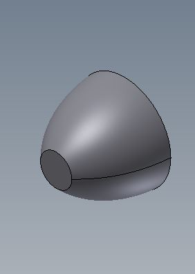

   <title><![CDATA[Vytvoření povrchu mezi křivkami :  Z tohoto n&#225;&#269;tru vznikne objem  Z...]]></title>
   <link>https://www.cadforum.cz/forum/forum_posts.asp?TID=18610&amp;PID=83568&amp;title=vytvoreni-povrchu-mezi-krivkami#83568</link>
   <description>
    <![CDATA[<strong>Autor:</strong> <a href="https://www.cadforum.cz/forum/member_profile.asp?PF=88">Mrázek</a><br /><strong>Předmět:</strong> 18610<br /><strong>Zasláno:</strong> 23.led.2014 v 14:47<br /><br /><img src="http://www.cadforum.cz/forum/uploads/88/Objem_nacrt.JPG" height="448" width="338" border="0" /><img src="http://www.cadforum.cz/forum/uploads/88/Objem_model.JPG" height="396" width="282" border="0" /><DIV></DIV>Z tohoto náčtru vznikne objem<DIV><img src="http://www.cadforum.cz/forum/uploads/88/Plocha_nacrt.JPG" height="296" width="226" border="0" /><img src="http://www.cadforum.cz/forum/uploads/88/Plocha_model.JPG" height="298" width="298" border="0" /></DIV><DIV>Z tohoto náčrtu vznikne plocha; ta se dá následně na model převést - viz předchozí příspěvek</DIV>]]>
   </description>
   <pubDate>Thu, 23 Jan 2014 14:47:42 +0000</pubDate>
   <guid isPermaLink="true">https://www.cadforum.cz/forum/forum_posts.asp?TID=18610&amp;PID=83568&amp;title=vytvoreni-povrchu-mezi-krivkami#83568</guid>
  </item> 

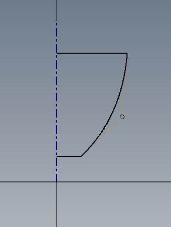

   <title><![CDATA[Vytvoření povrchu mezi křivkami : Je&#353;t&#283; jednou - pokud je oblast...]]></title>
   <link>https://www.cadforum.cz/forum/forum_posts.asp?TID=18610&amp;PID=83567&amp;title=vytvoreni-povrchu-mezi-krivkami#83567</link>
   <description>
    <![CDATA[<strong>Autor:</strong> <a href="https://www.cadforum.cz/forum/member_profile.asp?PF=88">Mrázek</a><br /><strong>Předmět:</strong> 18610<br /><strong>Zasláno:</strong> 23.led.2014 v 14:42<br /><br />Ještě jednou - pokud je oblast mezi parabolou a osou uzavřena (např. úsečkami), vytvoří se vám rotací objem (resp. v dialogu rotace máte možnost zvolit objem nebo plochu).<DIV>Pokud orotujete samotnou parabolu, vytvoří se plocha a pokud uzavřete obě dna hraniční záplatou a aplikujete příkaz "sešít", vytvoří se vám objem.</DIV>]]>
   </description>
   <pubDate>Thu, 23 Jan 2014 14:42:53 +0000</pubDate>
   <guid isPermaLink="true">https://www.cadforum.cz/forum/forum_posts.asp?TID=18610&amp;PID=83567&amp;title=vytvoreni-povrchu-mezi-krivkami#83567</guid>

  <item>
   <title><![CDATA[Vytvoření povrchu mezi křivkami :  E&#353;te predt&#253;m si vytvorte uzavret&#250;...]]></title>
   <link>https://www.cadforum.cz/forum/forum_posts.asp?TID=18610&amp;PID=83564&amp;title=vytvoreni-povrchu-mezi-krivkami#83564</link>
   <description>
    <![CDATA[<strong>Autor:</strong> <a href="https://www.cadforum.cz/forum/member_profile.asp?PF=762">Buba</a><br /><strong>Předmět:</strong> 18610<br /><strong>Zasláno:</strong> 23.led.2014 v 14:19<br /><br />Ešte predtým si vytvorte uzavretú krivku, napríklad cez PEDIT]]>
   </description>
   <pubDate>Thu, 23 Jan 2014 14:19:09 +0000</pubDate>
   <guid isPermaLink="true">https://www.cadforum.cz/forum/forum_posts.asp?TID=18610&amp;PID=83564&amp;title=vytvoreni-povrchu-mezi-krivkami#83564</guid>
  </item> 
  <item>
   <title><![CDATA[Vytvoření povrchu mezi křivkami :  Tak&#382;e rob&#237; sa to nasledovne:REVOLVE...]]></title>
   <link>https://www.cadforum.cz/forum/forum_posts.asp?TID=18610&amp;PID=83563&amp;title=vytvoreni-povrchu-mezi-krivkami#83563</link>
   <description>
    <![CDATA[<strong>Autor:</strong> <a href="https://www.cadforum.cz/forum/member_profile.asp?PF=762">Buba</a><br /><strong>Předmět:</strong> 18610<br /><strong>Zasláno:</strong> 23.led.2014 v 14:15<br /><br /><p>Takže robí sa to nasledovne:</p><p>REVOLVE enter MO (Mode) a tu si volíte povrch alebo teleso ....</p>]]>
   </description>
   <pubDate>Thu, 23 Jan 2014 14:15:43 +0000</pubDate>
   <guid isPermaLink="true">https://www.cadforum.cz/forum/forum_posts.asp?TID=18610&amp;PID=83563&amp;title=vytvoreni-povrchu-mezi-krivkami#83563</guid>
