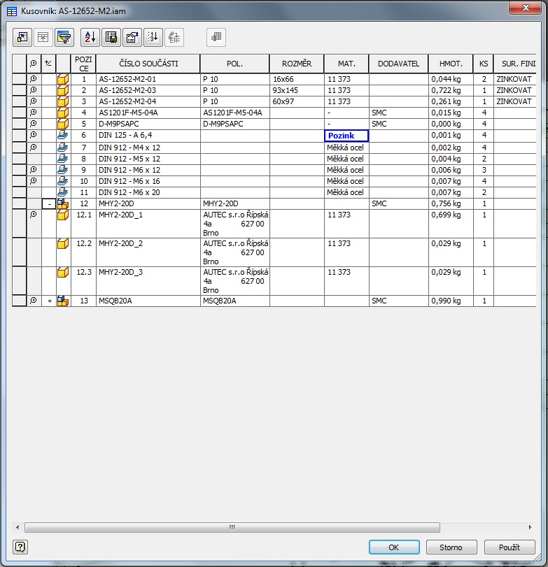

    <![CDATA[<strong>Autor:</strong> <a href="https://www.cadforum.cz/forum/member_profile.asp?PF=17854">yetti84</a><br /><strong>Předmět:</strong> 18638<br /><strong>Zasláno:</strong> 27.led.2014 v 15:21<br /><br /><P>Postup dle videa využít lze, i když to není úplně podle naších představ. My jsme chtěli vytvořit template, kde už by byly kusovníky upraveny. Ale děkuji všem za cenné rady :).</P>]]>

    <![CDATA[<strong>Autor:</strong> <a href="https://www.cadforum.cz/forum/member_profile.asp?PF=1030">Cheff</a><br /><strong>Předmět:</strong> 18638<br /><strong>Zasláno:</strong> 27.led.2014 v 15:08<br /><br />Ano, kusovník se vždy použije "rozbalený", ale u zkrácené verze se "přefiltruje" pomocí přidávaného videa. Pokud něco nefunguje je chyba jinde - např. si vyzkoušejte přepnout v sestavě POHLEDOVOU reprezentaci - tam ty díly musí "zmizet". Chvilka laborování s nastavením správné reprezentace, filtru a za chvilku to musí běhat... <br /><br />Jediné co mě napadá, je VELMI stará verze Inv (2010ka to zvládala, dříve funkčnost neznám, protože jsem neznal ani tuto fci, ale tlačítko na filtrování vidím, tak si myslím, že to bude fungovat i u Vás) ]]>

    <![CDATA[<strong>Autor:</strong> <a href="https://www.cadforum.cz/forum/member_profile.asp?PF=17854">yetti84</a><br /><strong>Předmět:</strong> 18638<br /><strong>Zasláno:</strong> 27.led.2014 v 13:26<br /><br /><table width="99%"><tr><td class="BBquote"><img src="forum_images/quote_box.png" title="Původně odeslal(a) horalek" alt="Původně odeslal(a) horalek" style="vertical-align: text-bottom;" /> <strong>horalek napsal(a):</strong><br /><br />Vytvořili jsme ještě jedno video, upravené pro tento případ.<DIV>Snad pomůže.</DIV><DIV><FONT size=3 face="Times New Roman"></FONT><P style="MARGIN: 0cm 0cm 0pt" ="Ms&#111;normal"><SPAN style="FONT-FAMILY: 'Tahoma','sans-serif'; COLOR: black; FONT-SIZE: 10pt; mso-fareast-font-family: 'Times New Roman'">&#091;TUBE&#093;<a href="http://www.youtube.com/watch?v=KAFY-wKkHhY%5b/TUBE" target="_blank" rel="nofollow"><U>http://www.youtube.com/watch?v=KAFY-wKkHhY&#091;/TUBE</U></A>&#093;<?: prefix = o ns = "urn:schemas-microsoft-com:office:office" /><O:P></O:P></SPAN></P><FONT size=3 face="Times New Roman"></FONT></DIV></td></tr></table> <DIV></DIV>Buď něco dělám špatně, nebo jsme se nepochopili. Potřebuji, abych na jednom kusovníku mohl rozbalit podsestavy viz obrázek. A na druhém kusovníku, aby zůstala podsestava v kusovníku nerozbalená, ale viditelná. Postup z videa u mě nefunguje.<img src="http://www.cadforum.cz/forum/uploads/17854/kusovnik.jpg" height="811" width="783" border="0" />]]>

    <![CDATA[<strong>Autor:</strong> <a href="https://www.cadforum.cz/forum/member_profile.asp?PF=6">horalek</a><br /><strong>Předmět:</strong> 18638<br /><strong>Zasláno:</strong> 27.led.2014 v 12:47<br /><br />Vytvořili jsme ještě jedno video, upravené pro tento případ.<div>Snad pomůže.</div><div><p><iframe width="560" height="350" src="https://www.youtube-nocookie.com/v/KAFY-wKkHhY"  frameborder="0" allowfullscreen></iframe></p></div>]]>

    <![CDATA[<strong>Autor:</strong> <a href="https://www.cadforum.cz/forum/member_profile.asp?PF=1030">Cheff</a><br /><strong>Předmět:</strong> 18638<br /><strong>Zasláno:</strong> 27.led.2014 v 12:18<br /><br />Video už je hotové <a href="http://www.youtube.com/watch?v=v6bOjrWVdE0" target="_blank" rel="nofollow">zde</a> <br /><br />Vytvořilo nějaké cadstudio - neznáte je?  <img src="https://www.cadforum.cz/forum/smileys/smiley2.gif" border="0" align="middle" /> ]]>

    <![CDATA[<strong>Autor:</strong> <a href="https://www.cadforum.cz/forum/member_profile.asp?PF=17854">yetti84</a><br /><strong>Předmět:</strong> 18638<br /><strong>Zasláno:</strong> 27.led.2014 v 11:14<br /><br />To byste byl hodný]]>

    <![CDATA[<strong>Autor:</strong> <a href="https://www.cadforum.cz/forum/member_profile.asp?PF=17854">yetti84</a><br /><strong>Předmět:</strong> 18638<br /><strong>Zasláno:</strong> 27.led.2014 v 11:01<br /><br />Taky mě napadlo zneviditelnit položky podsestav, ale&nbsp; potom se na výkrese zobrazují odkazy na pozice ve formátu 1.1.1 namísto 1.&nbsp;<DIV>Nevím, co myslíte tím svázat kusovník s reprezantací v modelu, mě nepomohlo ani, když jsem vložil pohled s jinou úrovni detailu, kusovník se vždy natáhne ze stejného zdroje a sbalení/rozbalení podsestav se projeví v obou kusovnících.</DIV>]]>

    <![CDATA[<strong>Autor:</strong> <a href="https://www.cadforum.cz/forum/member_profile.asp?PF=6">horalek</a><br /><strong>Předmět:</strong> 18638<br /><strong>Zasláno:</strong> 27.led.2014 v 10:48<br /><br />Přes připravenou reprezentaci a filtr to půjde asi nejlépe, mohu připravit krátké video.<div></div>]]>

    <![CDATA[<strong>Autor:</strong> <a href="https://www.cadforum.cz/forum/member_profile.asp?PF=1030">Cheff</a><br /><strong>Předmět:</strong> 18638<br /><strong>Zasláno:</strong> 27.led.2014 v 09:16<br /><br />No možná to nepůjde úplně jednoduše - jediné co mě napadá je skrýt řádky v rozbaleném kusovníku na novém listě. To by snad mohlo pomoci (nebo pomocí si na to rovnou udělat reprezentaci v modelu a kusévník s ní pomocí filtru svázat...) ]]>
