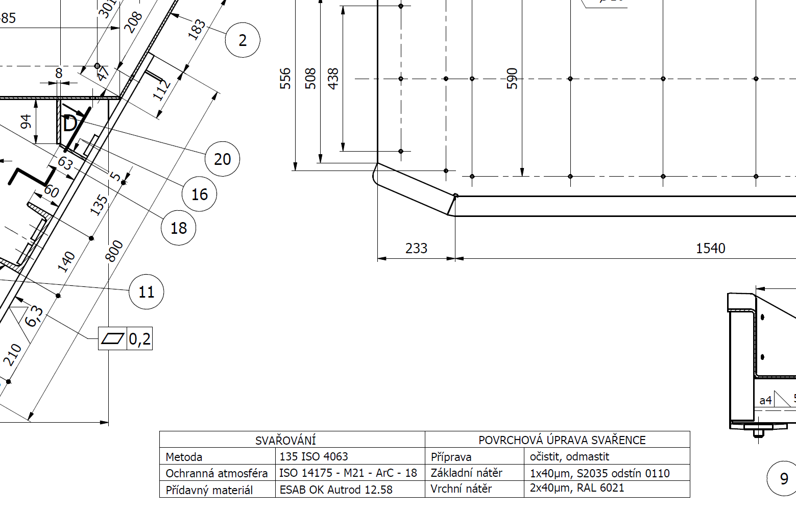

    <![CDATA[<strong>Autor:</strong> <a href="https://www.cadforum.cz/forum/member_profile.asp?PF=627">IvoBe</a><br /><strong>Předmět:</strong> 18661<br /><strong>Zasláno:</strong> 30.led.2014 v 07:46<br /><br />Zdravím, nemám to tak sofistikovaně, jako pan Dušek, ale taky přispěji.<div>Jednoduché razítko vypadá takto:</div><div><br></div><div><img src="uploads/627/obr.png" height="1001" width="1559" border="0" /><br></div><div><br></div><div>Tabulka je "značka", kam se tahají hodnoty z uživatelských iVlastností (modelu).</div><div>Značka i předvyplněné hodnoty jsou v šablonách (výkresů, součástí).</div><div>Málokdy to měním, ale když, tak prostě v iVlastnostech, nemám na to další formuláře.</div><span style="font-size:10px"><br /><br />Upravil IvoBe - 31.led.2014 v 13:18</span>]]>

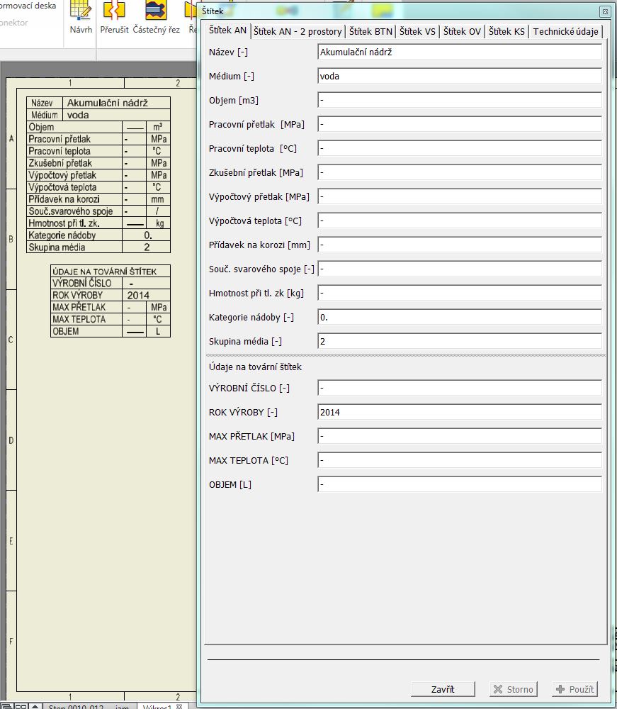

    <![CDATA[<strong>Autor:</strong> <a href="https://www.cadforum.cz/forum/member_profile.asp?PF=28496">dusek</a><br /><strong>Předmět:</strong> 18661<br /><strong>Zasláno:</strong> 29.led.2014 v 16:00<br /><br />Dobrý den,<br><br>podobně jak potřebujete máme vytvořené štítky výrobků. Máme je vytvořené jako Načrtnutou značku. Lze vytvořit v AutoCADu a vložit. Texty co se nemění jsou vepsané ve značce, u textů co je potřeba měnit je vytvořena Uživatelská iVlasnost. Pak pomocí Globálního formuláře sem si vytvořil tabulky, kde jenom vybírám o co se jedná a vkládám parametry. Je to sice trošku opruz práce, ale výsledek za to stojí.<img src="uploads/28496/Tabulka.JPG" height="1000" width="871" border="0" /><br>]]>

    <![CDATA[<strong>Autor:</strong> <a href="https://www.cadforum.cz/forum/member_profile.asp?PF=1381">Rejlek</a><br /><strong>Předmět:</strong> 18661<br /><strong>Zasláno:</strong> 29.led.2014 v 09:29<br /><br />Dobrý den,<br /><br />chtěl bych se zeptat na radu jak v šabloně Inventoru vytvořit svařovací razítko (tabulka s údaji pro svařování), které bych mohl před vložením vyplnit (jako je dialogové okno pro vyplnění polí se zadáním s výzvou), ale aby tato pole byla již předvyplněná mými předem definovanými údaji, které mohu pomocí tohoto dialogového okna změnit.<br /><br />Předem děkuji za radu jak to udělat.<br />David Rejlek]]>
