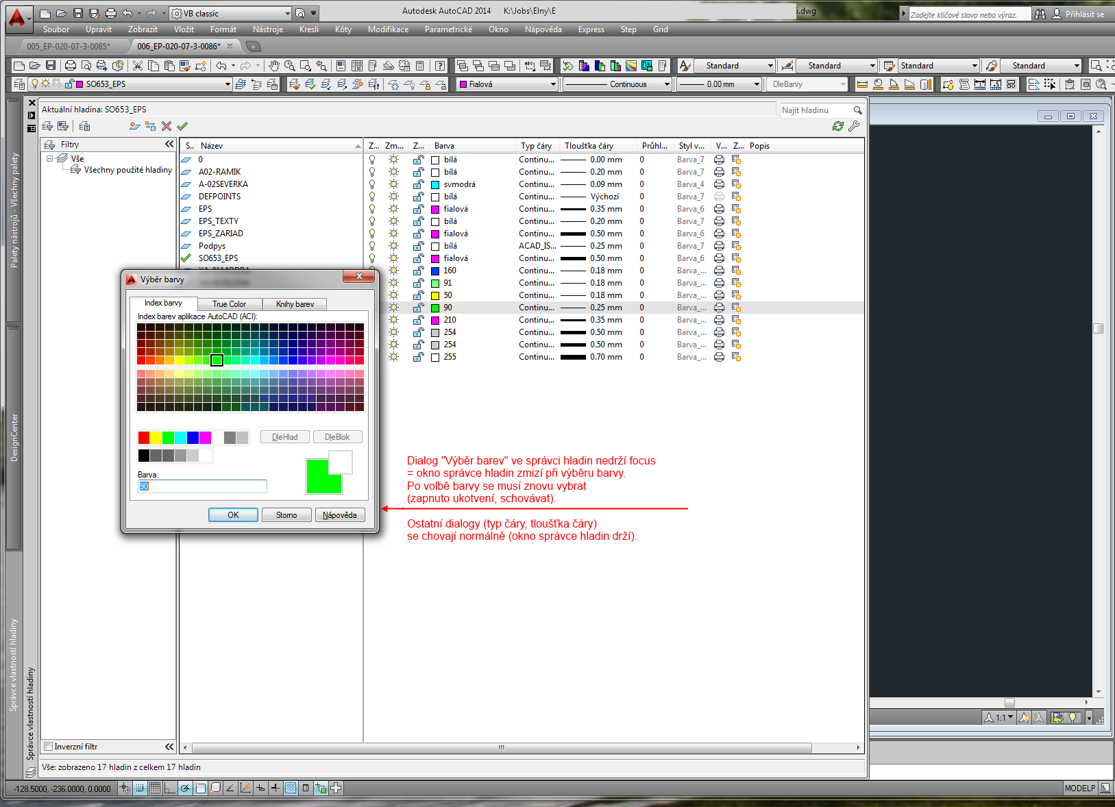

    <![CDATA[<strong>Autor:</strong> <a href="https://www.cadforum.cz/forum/member_profile.asp?PF=9">Vladimír Michl</a><br /><strong>Předmět:</strong> 18665<br /><strong>Zasláno:</strong> 29.led.2014 v 16:59<br /><br />Zkoušel jsem verzi 2011 a chovala se stejně - musíte mít paletu hladin nastavenu na auto-hide a myší odjet do dialogu barev.]]>

    <![CDATA[<strong>Autor:</strong> <a href="https://www.cadforum.cz/forum/member_profile.asp?PF=81">vbehun</a><br /><strong>Předmět:</strong> 18665<br /><strong>Zasláno:</strong> 29.led.2014 v 15:55<br /><br />Ano, dělají to i starší verze - jenom jsem chtěl zjistit, zda tato feature ještě někoho popudila natolik, aby požadoval změnu.<br><br>Děkuji za odpověď. <br>]]>

    <![CDATA[<strong>Autor:</strong> <a href="https://www.cadforum.cz/forum/member_profile.asp?PF=9">Vladimír Michl</a><br /><strong>Předmět:</strong> 18665<br /><strong>Zasláno:</strong> 29.led.2014 v 15:33<br /><br />Ony to dělají i všechny starší verze, takže už je to pomalu "vlastnost" (ale nepohodlná). Ostatní vnořené dialogy vlastností jako typ čáry nebo tloušťka se chovají rozumněji.<div>&nbsp;</div><div>Nahlásíme návrh na změnu. Prozatím je možné prodloužit si zpoždění schovávání palety - viz </div><div><a href="http://apps.exchange.autodesk.com/ACD/cs/Detail/Index?id=appstore.exchange.autodesk.com%3apaletteauto-hidespeed_windows32and64%3aen" target="_blank" rel="nofollow">http://apps.exchange.autodesk.com/ACD/cs/Detail/Index?id=appstore.exchange.autodesk.com%3apaletteauto-hidespeed_windows32and64%3aen</a></div>]]>

    <![CDATA[<strong>Autor:</strong> <a href="https://www.cadforum.cz/forum/member_profile.asp?PF=81">vbehun</a><br /><strong>Předmět:</strong> 18665<br /><strong>Zasláno:</strong> 29.led.2014 v 13:50<br /><br />Mám dotaz k chování dialogu Správce hladin.<br>Při změně barvy v tomto dialogu se objeví dialogové okno výběru barvy, ale původní okno správce hladin zmizí a pro další úpravy je nutno se do něj znovu vracet.<br>Ostatní dialogová okna (typ čáry, tloušťka čáry) se chovají standartně a výběr z nich nezpůsobí zavření okna správce hladin.<br>Toto chování dialogu výběru barev nastává jenom při volbě okna správce hladin "Schovávat".<br><br>Předpokládám, že toto není správné chování a že původní dialogové okno správce by mělo zůstat otevřeno i při vyvolání dalšího (vnořeného) dialogu i po zavření tohoto druhého (vnořeného) výběru, bez ohledu na to jak je nastaveno schovávání panelu správce hladin. <br><br>Pokud můžete reprodukovat toto chování a dojdete k názoru, že je to špatně, prosím o nahlášení chyby Autodesku.<br>P.S.<br>Předpokládám, že tady není ve hře žádná proměnná.<br><img src="uploads/81/Dialog-barvy.png" height="1178" width="1627" border="0" />&nbsp; <br>]]>
