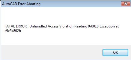

  <item>
   <title><![CDATA[vyhladavanie vo vykresoch :  DXF je zbyte&#269;n&#283; komplikovan&#233;...]]></title>
   <link>https://www.cadforum.cz/forum/forum_posts.asp?TID=18670&amp;PID=83826&amp;title=vyhladavanie-vo-vykresoch#83826</link>
   <description>
    <![CDATA[<strong>Autor:</strong> <a href="https://www.cadforum.cz/forum/member_profile.asp?PF=9">Vladimír Michl</a><br /><strong>Předmět:</strong> 18670<br /><strong>Zasláno:</strong> 30.led.2014 v 14:39<br /><br />DXF je zbytečně komplikované - na Downloadu je nyní naše "CS+" utilita <strong>CSreportAtt</strong>, která zapíše do zadaného TXT souboru hodnotu zvolených atributů nebo vlastností DWG. Lze ji využít např. v kombinaci se ScriptPro.<div>&nbsp;</div><div>po načtení VLX se spouští&nbsp;příkazem např.:</div><div><font face="Courier New, Courier, mono">CSreportAtt MojeRazitko/Cislo_V,Subject C:\Reporty\report.txt</font></div><div>&nbsp;</div><div>a vytvoří report např.:</div><div><font face="Courier New, Courier, mono">C:\MojeVykresy\ABC.dwg,518215,Maznice<br>C:\MojeVykresy\XYZ.dwg,681227,Prevodovka</font></div><div><font face="Courier New, Courier, mono">...</font></div><div>&nbsp;</div>]]>
   </description>
   <pubDate>Thu, 30 Jan 2014 14:39:11 +0000</pubDate>
   <guid isPermaLink="true">https://www.cadforum.cz/forum/forum_posts.asp?TID=18670&amp;PID=83826&amp;title=vyhladavanie-vo-vykresoch#83826</guid>
  </item> 

  <item>
   <title><![CDATA[vyhladavanie vo vykresoch :  6000 je dost, zvl&#225;&#353;&#357; jestli...]]></title>
   <link>https://www.cadforum.cz/forum/forum_posts.asp?TID=18670&amp;PID=83811&amp;title=vyhladavanie-vo-vykresoch#83811</link>
   <description>
    <![CDATA[<strong>Autor:</strong> <a href="https://www.cadforum.cz/forum/member_profile.asp?PF=9">Vladimír Michl</a><br /><strong>Předmět:</strong> 18670<br /><strong>Zasláno:</strong> 30.led.2014 v 10:51<br /><br />6000 je dost, zvlášť jestli máte 32bitovou verzi, možná začne mít AutoCAD problém s pamětí. Pak je možnost zpracovat výkresy dávkově po jednom, pomocí ScriptPro, a vždy si vytáhnout daný atribut do TXT souboru nebo (lépe) naplnit jej do některé vlastnosti DWG výkresu.]]>
   </description>
   <pubDate>Thu, 30 Jan 2014 10:51:35 +0000</pubDate>
   <guid isPermaLink="true">https://www.cadforum.cz/forum/forum_posts.asp?TID=18670&amp;PID=83811&amp;title=vyhladavanie-vo-vykresoch#83811</guid>
  </item> 
  <item>
   <title><![CDATA[vyhladavanie vo vykresoch : PROBLEEEEM:ked som dal dva vykresy...]]></title>
   <link>https://www.cadforum.cz/forum/forum_posts.asp?TID=18670&amp;PID=83808&amp;title=vyhladavanie-vo-vykresoch#83808</link>
   <description>
    <![CDATA[<strong>Autor:</strong> <a href="https://www.cadforum.cz/forum/member_profile.asp?PF=14644">Blade_PP</a><br /><strong>Předmět:</strong> 18670<br /><strong>Zasláno:</strong> 30.led.2014 v 10:36<br /><br />PROBLEEEEM:<br><img src="uploads/14644/chyba_01.jpg" height="201" width="437" border="0" /><br><br><div>ked som dal dva vykresy tak to bolo ok, skusil som dat 6000, vyskocilo toto a celi acad zmrzol, ked som dal 142 vykresov co mam v jednej zlozke tiez zmrzol !</div><div><br></div><div>Co teraz s tym?&nbsp;</div>]]>
   </description>
   <pubDate>Thu, 30 Jan 2014 10:36:57 +0000</pubDate>
   <guid isPermaLink="true">https://www.cadforum.cz/forum/forum_posts.asp?TID=18670&amp;PID=83808&amp;title=vyhladavanie-vo-vykresoch#83808</guid>
  </item> 
