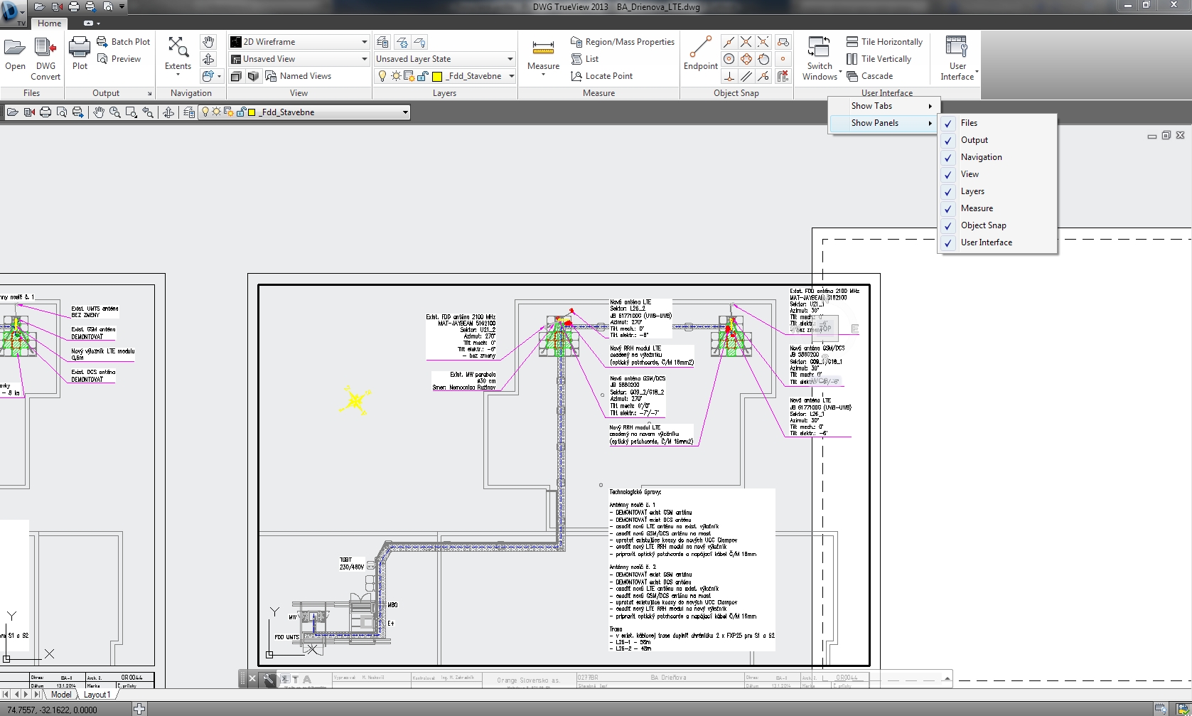

    <![CDATA[<strong>Autor:</strong> <a href="https://www.cadforum.cz/forum/member_profile.asp?PF=9">Vladimír Michl</a><br /><strong>Předmět:</strong> 18681<br /><strong>Zasláno:</strong> 31.led.2014 v 14:48<br /><br />Pokud máte nainstalovaný DWG TrueView i Design Review, pak můžete v Design Review přímo načítat a připomínkovat i DWG soubory (na pozadí se automaticky převedou do DWF). Pokud máte zakázané posílání výkresů elektronickou cestou, je to jediná rozumná možnost.<div> </div><div>Viz též:</div><div><a href="http://www.cadforum.cz/cadforum/qaID.asp?tip=5427">http://www.cadforum.cz/cadforum/qaID.asp?tip=5427</a></div><div><a href="http://www.cadforum.cz/cadforum/qaID.asp?tip=5504">http://www.cadforum.cz/cadforum/qaID.asp?tip=5504</a></div><div> </div>]]>

    <![CDATA[<strong>Autor:</strong> <a href="https://www.cadforum.cz/forum/member_profile.asp?PF=6915">noskowski</a><br /><strong>Předmět:</strong> 18681<br /><strong>Zasláno:</strong> 31.led.2014 v 14:03<br /><br />DWG treu wiev mam nainstalovany ako sucast balika produktov autodesk 2013.<div>Po preskumani som nikde nanasiel moznosti jednoduchej editacie...</div><div>pre nazornost pripajam obrazok plochy.</div><div>Bude vdacny za dalsie rady, pretoze by som rad tento svoj problem riesil prave cez dwg wiever.<img src="uploads/6915/dwg_trueview.jpg" height="1007" width="1677" border="0" /></div>]]>

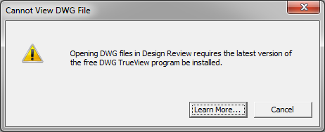

    <![CDATA[<strong>Autor:</strong> <a href="https://www.cadforum.cz/forum/member_profile.asp?PF=81">vbehun</a><br /><strong>Předmět:</strong> 18681<br /><strong>Zasláno:</strong> 31.led.2014 v 13:55<br /><br /><a href="http://usa.autodesk.com/design-review/" target="_blank" rel="nofollow">Autodesk Design Review</a> umožňuje formou poznámky právě to, co zmiňujete.<a href="http://usa.autodesk.com/adsk/servlet/pc/index?id=6703438&amp;siteID=123112" target="_blank" rel="nofollow"></a> <br><br><i>Pro DWG je tam nenápadně zmíněno "(requires installation of free <a href="http://www.autodesk.com/trueview" target="_blank" rel="nofollow">DWG TrueView™ software</a>)". </i><br><br><img src="uploads/81/DWG-DWF.png" height="188" width="462" border="0" /><br><br>Tím chtějí možná nenápadně naznačit, že je třeba převést DWG výkres na DWF formát a ten pak připomínkovat.<br><span style="font-size:10px"><br /><br />Upravil vbehun - 31.led.2014 v 14:28</span>]]>
