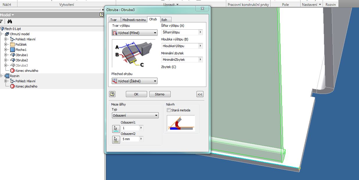

    <![CDATA[<strong>Autor:</strong> <a href="https://www.cadforum.cz/forum/member_profile.asp?PF=324">Rumisch</a><br /><strong>Předmět:</strong> 18690<br /><strong>Zasláno:</strong> 03.úno.2014 v 15:16<br /><br />Som si to vymodeloval, funguje to bez problemov. Menil som dlzky,uhly. Vzdy to spojilo a rozvin bol v poriadku. Musel som zvolit&nbsp; spravne uvolnenie plechu v rohu. Mozem diel preposlat, alebo mi poslite Vas aj s rozmermi. Mate novsiu verziu INV ako ja]]>

    <![CDATA[<strong>Autor:</strong> <a href="https://www.cadforum.cz/forum/member_profile.asp?PF=10604">maiklss</a><br /><strong>Předmět:</strong> 18690<br /><strong>Zasláno:</strong> 03.úno.2014 v 14:50<br /><br /> Tak to mám jenže je tam problém &nbsp;s ohybem &nbsp;uprostřed.<div>Pokud vychází ten ohyb nějak špatně tak se roh nevymodeluje.</div>]]>

    <![CDATA[<strong>Autor:</strong> <a href="https://www.cadforum.cz/forum/member_profile.asp?PF=324">Rumisch</a><br /><strong>Předmět:</strong> 18690<br /><strong>Zasláno:</strong> 03.úno.2014 v 14:37<br /><br />Pri sposobe, ktory chcete pouzit, vyuzivam prikaz spajania rohov ( nejde mi sem vlozit obrazok)]]>

    <![CDATA[<strong>Autor:</strong> <a href="https://www.cadforum.cz/forum/member_profile.asp?PF=10604">maiklss</a><br /><strong>Předmět:</strong> 18690<br /><strong>Zasláno:</strong> 03.úno.2014 v 14:04<br /><br /> Nedělám lemy pomoci <u>obrub</u> z důvodu měnitelnosti &nbsp;úhlu zešikmení.<div>A jako &nbsp;nastavovat &nbsp;vždy jiné odsazení &nbsp;to už je další práce navíc. Mě jde hlavně o &nbsp;ten roh &nbsp;jak to &nbsp;vyřešit aby to bylo rozvinutelné.</div>]]>

    <![CDATA[<strong>Autor:</strong> <a href="https://www.cadforum.cz/forum/member_profile.asp?PF=28496">dusek</a><br /><strong>Předmět:</strong> 18690<br /><strong>Zasláno:</strong> 03.úno.2014 v 12:58<br /><br />Model je kreslený v novější verzi, takže to bohužel neotevřu, ale zkuste se podívat na nastavení plechu. Případně v zozkliknutém příkazu dole lze nastavit délku odsazení, případně to změniut na jiné nastavení.<img src="uploads/28496/Ohyb_plechu.JPG" height="619" width="1235" border="0" />]]>

    <![CDATA[<strong>Autor:</strong> <a href="https://www.cadforum.cz/forum/member_profile.asp?PF=10604">maiklss</a><br /><strong>Předmět:</strong> 18690<br /><strong>Zasláno:</strong> 03.úno.2014 v 11:20<br /><br /> Dobrý &nbsp;den mám &nbsp;plechovy díl ve kterém &nbsp;mi &nbsp;do sebe jdou &nbsp;3 ohyby v rohu .<div>Mám problém &nbsp;s tím že pokud zvětším délku dílce &nbsp;tak mi &nbsp;nefunguje prvek Uzavření rohu:(</div><div>nemáte někdo &nbsp;řešení?? jak &nbsp;tento &nbsp;problém &nbsp;vyřešit??</div><div><br></div><div><a href="uploads/10604/Plech.ipt" target="_blank" rel="nofollow">uploads/10604/Plech.ipt</a></div><div>Dobře :</div><div><img src="uploads/10604/Správně.JPG" height="1325" width="2115" border="0" /><br></div><div>Špatně:</div><div><img src="uploads/10604/Špatně.JPG" height="1334" width="2063" border="0" /></div>]]>
