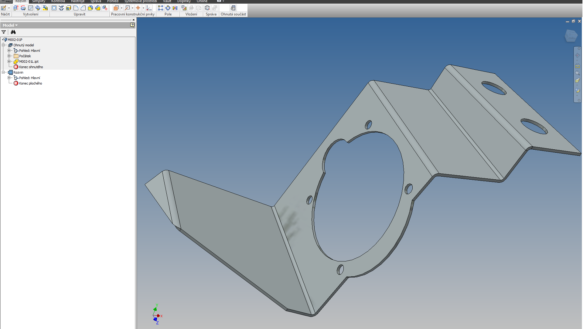

   <description>
    <![CDATA[<strong>Autor:</strong> <a href="https://www.cadforum.cz/forum/member_profile.asp?PF=1030">Cheff</a><br /><strong>Předmět:</strong> 18691<br /><strong>Zasláno:</strong> 03.úno.2014 v 16:04<br /><br />Bingo - to je ta chyba (smazat rozvin) - po přenastavení tloušťky na správnou hodnotu a smazání původního rozvinu se model "chytl". ]]>

   <description>
    <![CDATA[<strong>Autor:</strong> <a href="https://www.cadforum.cz/forum/member_profile.asp?PF=28496">dusek</a><br /><strong>Předmět:</strong> 18691<br /><strong>Zasláno:</strong> 03.úno.2014 v 14:54<br /><br />předpokládám, že výše mnou psané máte, ale ještě mne napadá, zkuste smazat rozvina&nbsp; vytvořit ho znova. Občas si to pamatuje špatnou tloušťku plechu a z toho důvodu se tvoří špatný rozvin.<br>]]>

  <item>
   <title><![CDATA[Plech - L/P výrobek - rychlá tvorba : V tom p&#345;&#237;pad&#283; d&#283;l&#225;m asi n&#283;co &#353;patn&#283;,...]]></title>
   <link>https://www.cadforum.cz/forum/forum_posts.asp?TID=18691&amp;PID=83904&amp;title=plech-l-p-vyrobek-rychla-tvorba#83904</link>
   <description>
    <![CDATA[<strong>Autor:</strong> <a href="https://www.cadforum.cz/forum/member_profile.asp?PF=1030">Cheff</a><br /><strong>Předmět:</strong> 18691<br /><strong>Zasláno:</strong> 03.úno.2014 v 13:59<br /><br />V tom případě dělám asi něco špatně, ale "jen tak" mi to nerozvine. Původní součást běhá jak má (plný modeling), ale odvozeniny se mi chovají takto... <br /><br /><img src="uploads/1030/Plech.png" border="0" />]]>
   </description>
   <pubDate>Mon, 03 Feb 2014 13:59:19 +0000</pubDate>
   <guid isPermaLink="true">https://www.cadforum.cz/forum/forum_posts.asp?TID=18691&amp;PID=83904&amp;title=plech-l-p-vyrobek-rychla-tvorba#83904</guid>
  </item> 

   <description>
    <![CDATA[<strong>Autor:</strong> <a href="https://www.cadforum.cz/forum/member_profile.asp?PF=6">horalek</a><br /><strong>Předmět:</strong> 18691<br /><strong>Zasláno:</strong> 03.úno.2014 v 13:14<br /><br />Nezapomeňte se přepnout do režimu plechu a nastavit správnou tloušťku plechu (ve stylech plechu).]]>
