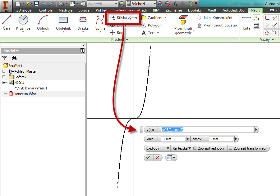

   <title><![CDATA[Kubická parabola :  V Inventoru (od verze 2013)...]]></title>
   <link>https://www.cadforum.cz/forum/forum_posts.asp?TID=18707&amp;PID=84005&amp;title=kubicka-parabola#84005</link>
   <description>
    <![CDATA[<strong>Autor:</strong> <a href="https://www.cadforum.cz/forum/member_profile.asp?PF=27404">Lubomír Polesný</a><br /><strong>Předmět:</strong> 18707<br /><strong>Zasláno:</strong> 06.úno.2014 v 13:59<br /><br />V Inventoru (od verze 2013) je možné v náčrtu zadávat "Křivky výrazu" - viz přiložený obrázek<div></div><img src="uploads/27404/1.png" height="629" width="901" border="0" /><span style="font-size:10px"><br /><br />Upravil Lubomír Polesný - 06.úno.2014 v 14:19</span>]]>
