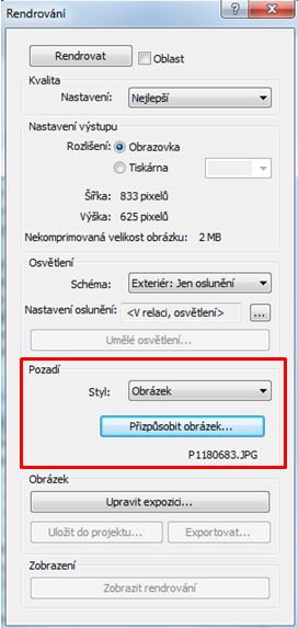

    <![CDATA[<strong>Autor:</strong> <a href="https://www.cadforum.cz/forum/member_profile.asp?PF=45">statecny</a><br /><strong>Předmět:</strong> 18723<br /><strong>Zasláno:</strong> 13.úno.2014 v 10:07<br /><br />Dobrý den,<div>v uvedeném odkazu jsem nenašel žádný TIP ohledně obrázku pozadí. Je ale pravda, že Revit umožňuje použít při rendrování obrázek jako pozadí. Obrázek se použije jak při rendrování přímo v apliaci, tak i při rendrování ve službě Cloud. Je ale třeba mít nastaven obráek jako pozadí nejen v 3D pohledu ale i v dialogu pro rendrování předtím, než použijete Cloud.</div><div>&nbsp;<img src="uploads/45/Render.JPG" height="573" width="272" border="0" /></div>]]>

   <title><![CDATA[Prostředí v 360 rendering : Zdrav&#237;m,&#269;etl jsem si tento &#269;l&#225;nek:...]]></title>
   <link>https://www.cadforum.cz/forum/forum_posts.asp?TID=18723&amp;PID=84053&amp;title=prostredi-v-360-rendering#84053</link>
   <description>
    <![CDATA[<strong>Autor:</strong> <a href="https://www.cadforum.cz/forum/member_profile.asp?PF=43954">Kronos</a><br /><strong>Předmět:</strong> 18723<br /><strong>Zasláno:</strong> 08.úno.2014 v 14:08<br /><br />Zdravím,<div><br></div><div>četl jsem si tento článek: http://docs.autodesk.com/ADSK360/help/CSY/rendering/index.html?url=files/GUID-C0ACB5BD-67C6-4475-9D3E-19F9E3A32434.htm,topicNumber=d30e502 ve kterém zaujal především TIP, že je možné nafotit si svou parcelu (staveniště) a vložit to jako prostředí do renderingu.&nbsp;</div><div><br></div><div>Samotné vyfocení by pro mě neměl být příliš problém, jelikož se o focení zajímám. Předpokládám, že by to měla být 360° fotka. Mám ale jednu zásadní otázku. Jak toto prostředí vložím do rendrování?</div><div><br></div><div>Děkuji</div>]]>
