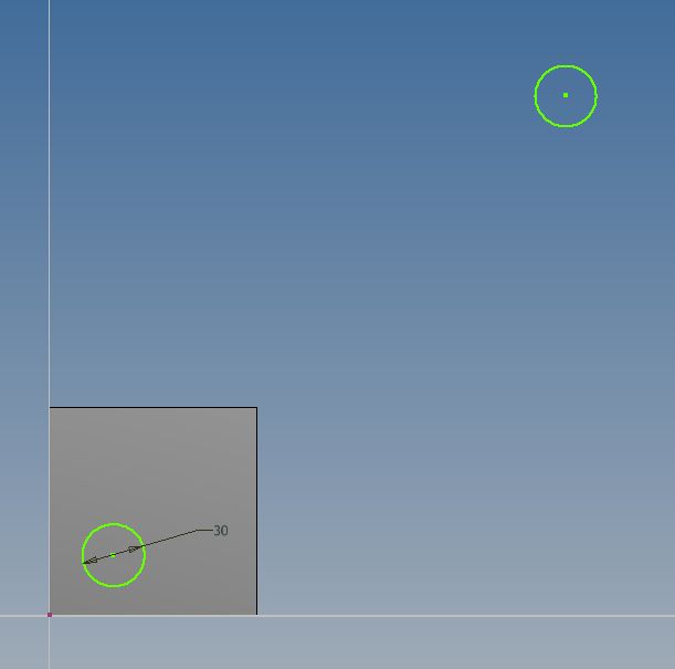

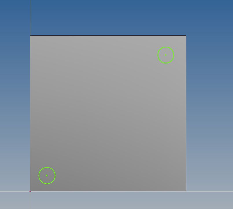

    <![CDATA[<strong>Autor:</strong> <a href="https://www.cadforum.cz/forum/member_profile.asp?PF=1019">wili</a><br /><strong>Předmět:</strong> 18756<br /><strong>Zasláno:</strong> 17.úno.2014 v 16:43<br /><br />Krátky príklad<br>Vymodelujem kváder 100x100x100.<br>Na jednu plochu zvolím nový náčrt a nakreslím do protiľahlých rohov dve kružnice, veľkosti približne 10mm. Okótujem kružnicu vľavo dole na 30mm a kružnica vpravo hore odletí do priestoru ďaleko mimo plochy náčrtu, a kótovaná kružnica sa posunie od stredu osí XY asi v pomere, v ktorom sa načrtnutá kružnica zmenila po okótovaní. Takže ak hneď nenakreslím entitu približne v požadovanej veľkosti a na správnom mieste, po prvej kóte mám z toho guláš.<br><img src="uploads/1019/1.jpg" height="256" width="286" border="0" /><img src="uploads/1019/2.jpg" height="255" width="255" border="0" /><br>]]>

    <![CDATA[<strong>Autor:</strong> <a href="https://www.cadforum.cz/forum/member_profile.asp?PF=27404">Lubomír Polesný</a><br /><strong>Předmět:</strong> 18756<br /><strong>Zasláno:</strong> 17.úno.2014 v 10:17<br /><br />Dobrý den,<div>&nbsp;</div><div>toto je jedna z novinek Inventoru 2013. V předchozích verzi totiž při vytvoření první kóty mohlo dojít k nechtěnému překřížení entit náčrt (zvláště pokud rozdíly mezi rozměry nakreslených entit a vytvářených kót byly velké). </div><div>&nbsp;</div><div>Vypnout se nikde nedá, alespoň o tom nevím, že&nbsp;by se někde vypnout dala.</div><span style="font-size:10px"><br /><br />Upravil Lubomír Polesný - 17.úno.2014 v 10:20</span>]]>
