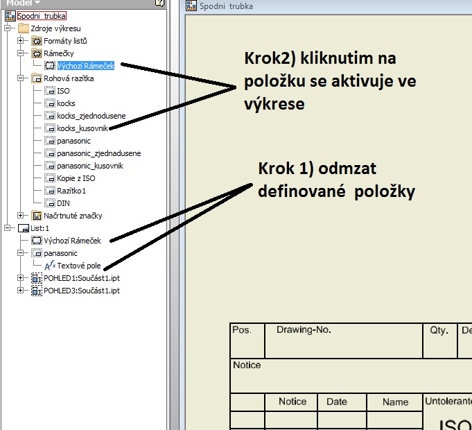

    <![CDATA[<strong>Autor:</strong> <a href="https://www.cadforum.cz/forum/member_profile.asp?PF=10604">maiklss</a><br /><strong>Předmět:</strong> 18764<br /><strong>Zasláno:</strong> 17.úno.2014 v 21:51<br /><br /> Pokud máš už zdrojové &nbsp;rámečky a razítka ve výkrese tak &nbsp;je možnost<img src="uploads/10604/uprava_definci.jpg" height="620" width="681" border="0" />]]>

    <![CDATA[<strong>Autor:</strong> <a href="https://www.cadforum.cz/forum/member_profile.asp?PF=6128">hoboj</a><br /><strong>Předmět:</strong> 18764<br /><strong>Zasláno:</strong> 17.úno.2014 v 21:24<br /><br />Jestli potřebujete změnit šablonu a myslíte tím rámeček + rohové razítko, tak to lze jednoduše.<div><br></div><div>Když rozkliknete ve stromu operací List1 tak se Vám pod ním zobrazí rámeček + rohové razítko -&gt; to lze změnit tak, že si otevřete nový soubor -&gt; šablonu výkresu s vámi nadefinovaným rámečkem a razítkem ve stromu operací označíte a dáte kopírovat.</div><div><br></div><div>Poté vložíte do formátu v Inventoru v již vytvořeném výkresu.&nbsp;</div><div><br></div><div>Omlouvám se, že nemohu přiložit obrázek, nejsem u pc. Snad se zadaří.</div>]]>

    <![CDATA[<strong>Autor:</strong> <a href="https://www.cadforum.cz/forum/member_profile.asp?PF=50994">Kony_123</a><br /><strong>Předmět:</strong> 18764<br /><strong>Zasláno:</strong> 17.úno.2014 v 20:16<br /><br />Dobrý den,<div><br></div><div>omlouvám se jestli zakládám nový topic ale nic mi to nenašlo.</div><div><br></div><div>Mám vytvořené výkresy v základní přednastavené šabloně ale potřebuju nutně předělat tyto výkresy do jiné šablony a mám s tím problém. Mám nakopírovanou šablonu v templates, ale nevím jak inventoru říct aby mi dal možnost tomu hotovému výkresu přeměnit šablonu. A jestli to vůbec jde.</div><div><br></div><div>Moc děkuji za odpověd popř. za radu.</div>]]>
